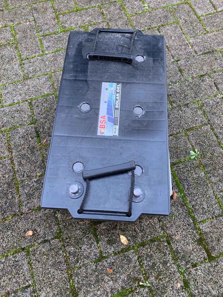

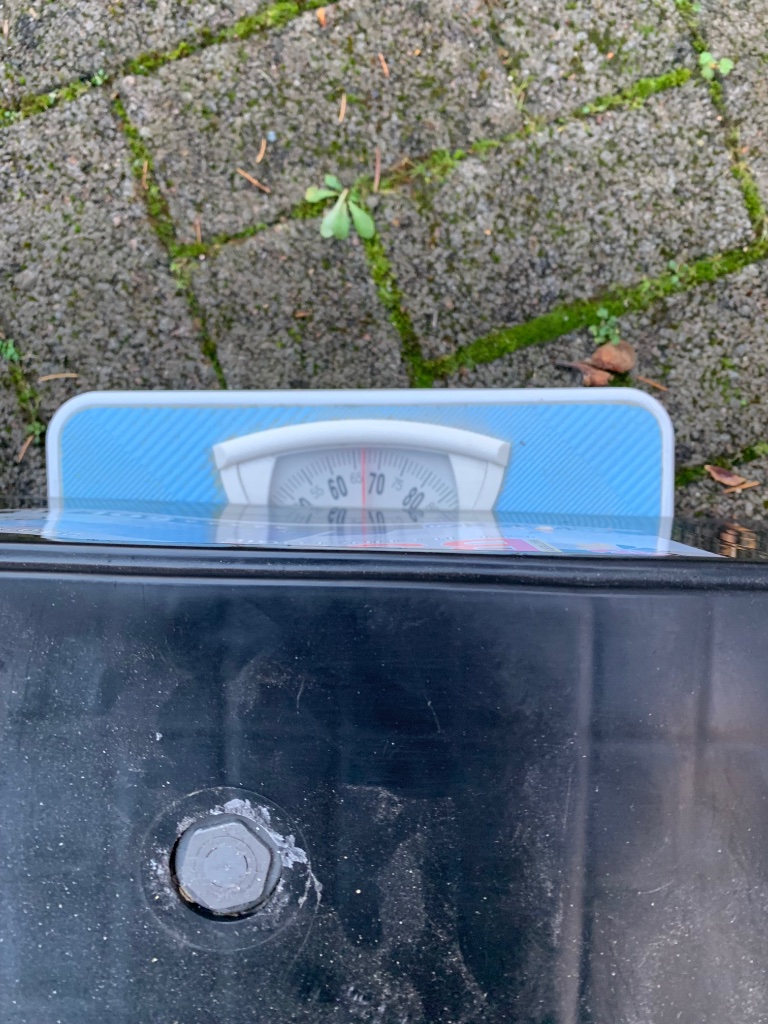

Heute mal die alte Batterie ausgebaut und gewogen. Die steht vor der Heckgarage. Da hinten quasi überladen und vorne 300Kg Reserve, soll die Batterie nach vorne hinter den Beifahrersitzt wandern. Dann als LiFePo4. Hat den Effekt, dass sie auch dichter am Motor, den Verbrauchern und Solarregler steht. Und alleine an der Batterie besteht ca 40kG Einsparpotenziel bei gleicher Ah
Ein echter Trümmer…
Gruß Marius

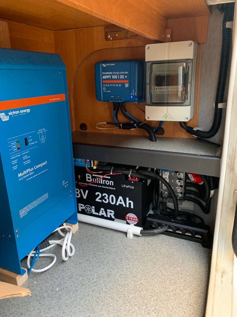

Ich habe das meiste nun fertig.
Multi
Multi
Hier die neue Aufbau Batterie, Mtiplus, MPPT, Hauptschalter und 12V Verteiler. Von hier geht ein 50mm2 zum alten Einspeisepunkt des Aufbaus.

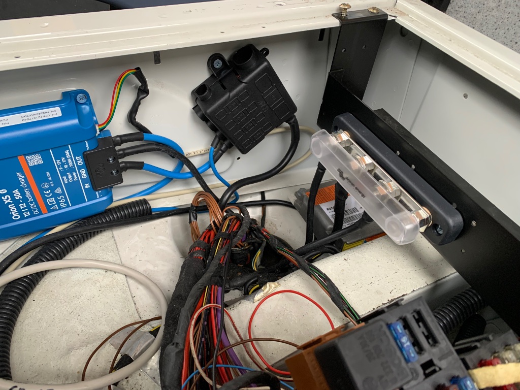

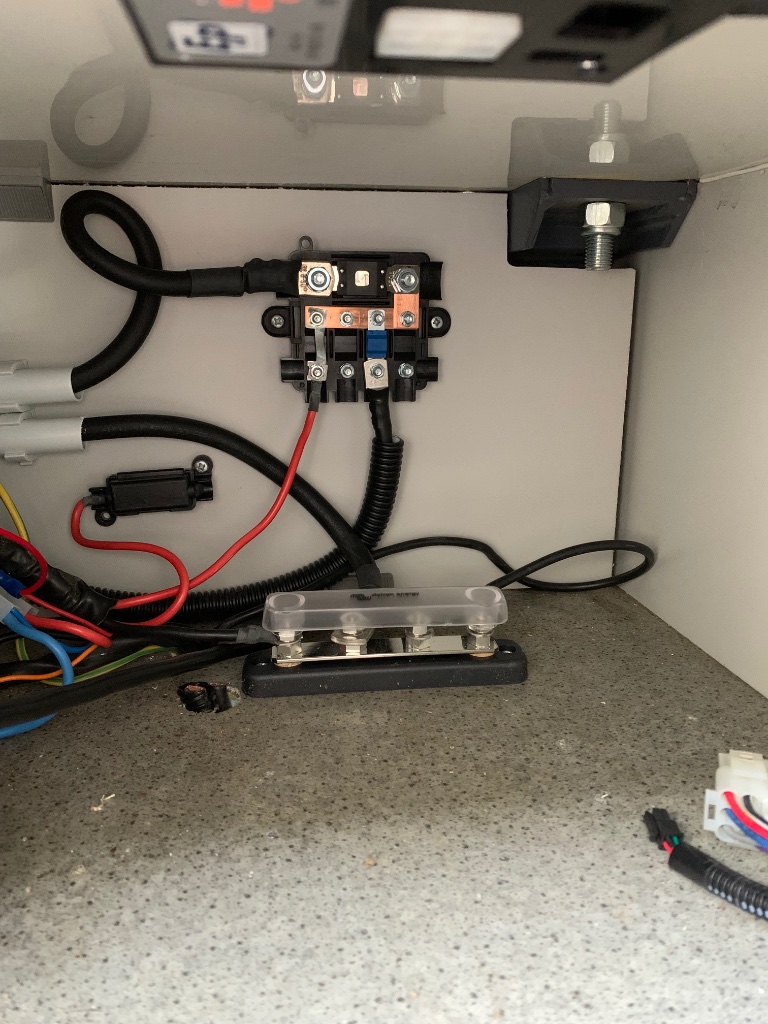

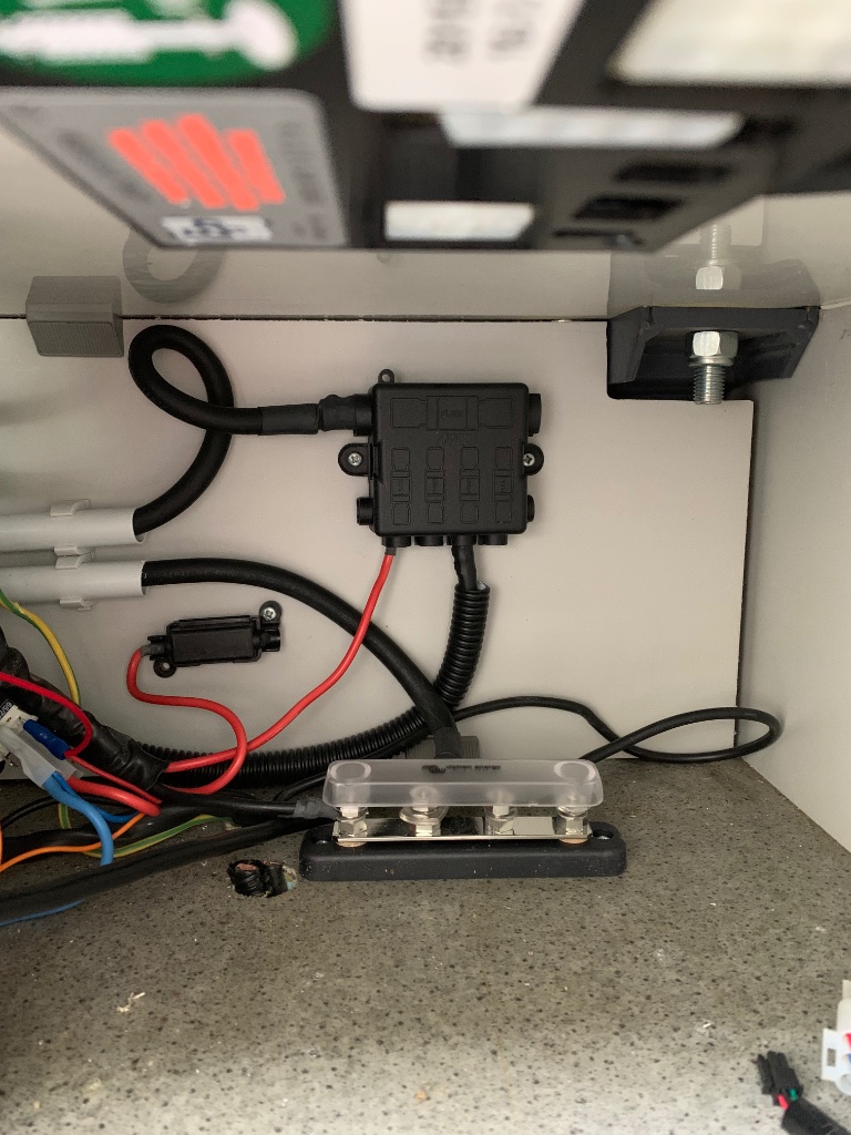

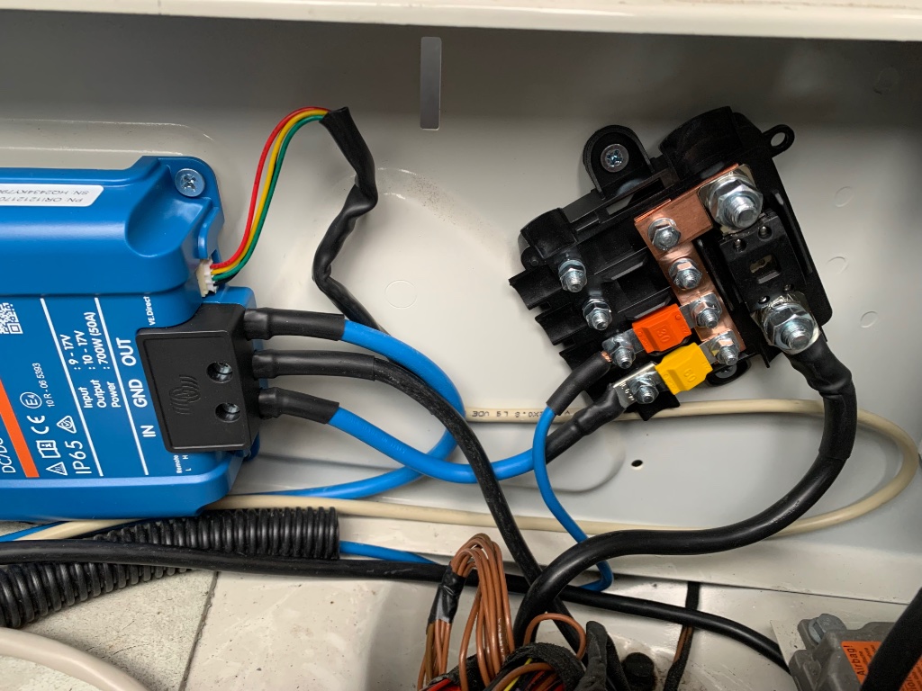

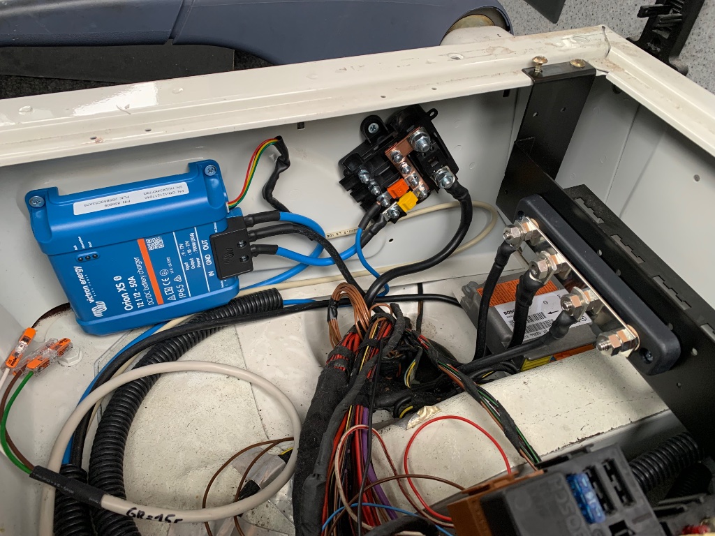

Dann habe ich im Fahrersitzkasten den Booster verbaut der ist mit 16mm2 + und - mit dem Verteiler an der Batterie verbunden. Der Booster ist erst mal auf 20A „gedrosselt“. Von hier zur Starterbatterie geht ein 25mm2. Ich will später auch die EFH über diese Leitung versorgen. Habe dafür früher schon eine Leitung mit Klemme 15r in die Sitzkiste gelegt.
Sitzkiste ohne Deckel
Sitzkiste ohne Deckel 2
Sitzkiste mit Deckel
Smart Shunt, MPPT und Booster sind per BT vernetzt, außerdem alles am Cerbo per Kabel.

An alle die auch einen Multiplus haben: meiner ist gebraucht, daher weiß ich nicht, ob das normal ist. Im Ladebetrieb ist er ganz leicht am „tickern“. Das sind nicht die Lüfter, die sind aus. Kann das jemand bestätigen?
