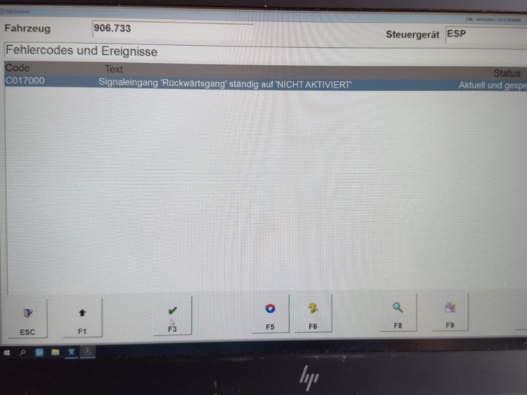

Ich bekomme ab und zu den ESP Fehler C017000, wenn ich mit dem Fahrzeug und Allrad im Gelände unterwegs bin und er mal etwas Traktion verliert ( bei langsamer Fahrt im 1. Gang, wenn es tiefe Löcher o.ä. hat)
Da der Fehler auch nicht so einfach zu reproduzieren ist, fällt es mir schwer das Problem zu lösen.
Kennt jemand das Problem oder kann mir eine Tipp geben, wie ich es löse?
Wo ist denn der Signaleingang für den Rückwärtsgang? Und warum rückwärts, wenn ich mich doch vorwärts bewege ?

4x4Tata hat geschrieben: 06 Jan 2025 14:47 Kennt jemand das Problem oder kann mir eine Tipp geben, wie ich es löse?
Ach eine Diagnose nützt nichts wenn man nicht damit umgehen kann.
F6, F8 könnten zur Erleuchtung beitragen.

Also bitte,…. Eine Diagnose hilft immer weiter, denn ich weiß damit ja schonmal, welcher Fehler abgespeichert wird. Oder nicht ? Nun ist es so, dass die Infos oft nicht ausreichen, solltest Du doch wissen, wenn Du auch schon mal DAS genutzt hast?
Ich bin dir aber sehr dankbar, dass Du versucht, mich bei der Problemfindung zu unterstützen.
Danke !
Weiter geht’s:
Ich hatte die weiteren Details in DAS schon durchforstet.
Der ESP Fehler zeigt auf einen SAM Fehler, der zuerst abgearbeitet werden soll.
Jedoch bezieht sich dieser auf den Innenraum CAN Bus, genauer gesagt Steuergerät N69/6, also elektr. Schiebetür.
Demnach lässt sich hier kein Zusammenhang feststellen, oder ?
Mehr Details zum Fehler C017000 finde ich leider nicht in DAS.
Also nochmal die Bitte, mir etwas zu helfen, denn DAS allein hilft mir nicht weiter.

Der Bremslichtschalter war in Ordnung.
Am Schalthebel (manuell) gibt es einen Taster, der erkennt, ob der Rückwärtsgang eingelegt ist.
Von diesem Taster geht ein Kabel ab, welches etwa 20cm weiter über einen Stecker verbunden wird. Dieser Stecker war bei mir lose und hat den angezeigten Fehler hervorgerufen.
