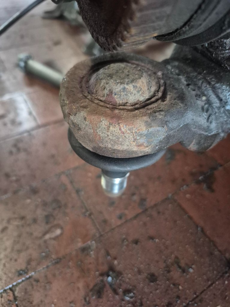

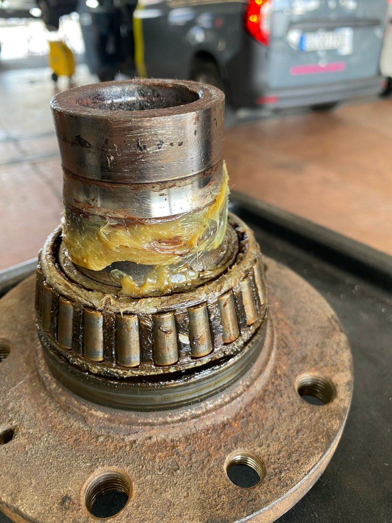

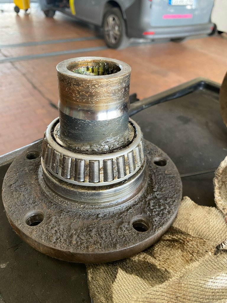

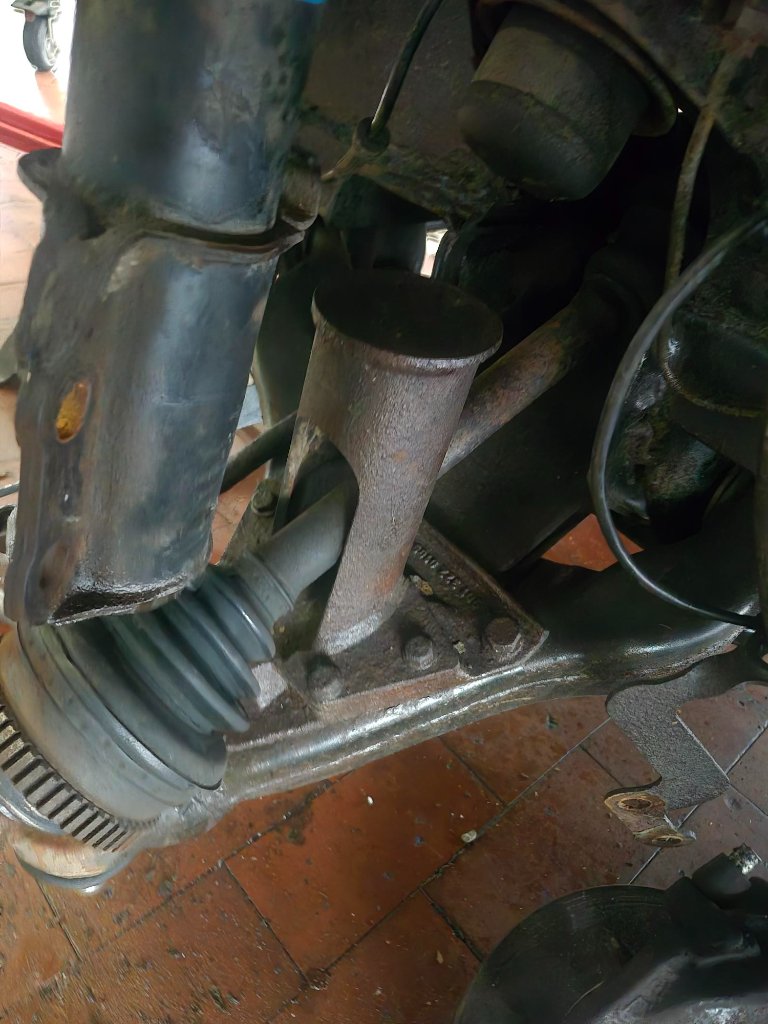

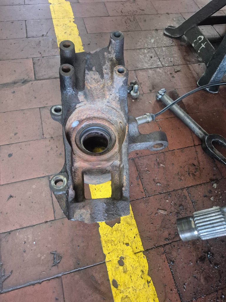

Hier schon einmal ein paar Impressionen von den Radnaben, Achsschenkel und Querlenker(?)-Gummi. Letzteres soll wohl im Eimer sein, wenns nicht auspressbar ist, neuer Querlenker. Ich fahre auf Bitten des Mechanikers morgen hin und schaue drauf.
Man beachte auch die eine Radnabe die aussieht, als habe jemand mit einem spitzen Gegenstand drauf eingedroschen.

Re: Poltern und Schleifen vorne links
Schwierig einzuschätzen mit dem Fett drauf. Achsschenkel sieht soweit ok aus. Das Traggelenk lässt sich auspressen. Drauf achten, dass es eins für den 4x4 sein muss. Welche die auch beim 4x2 passen sollen sind sehr wahrscheinlich nur für letzteren.
Interessant dass in der Nabe Rost zu sehen ist...
