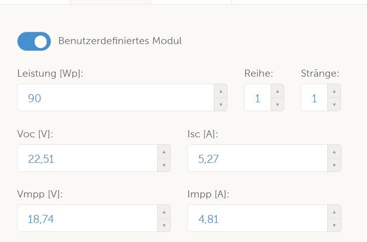

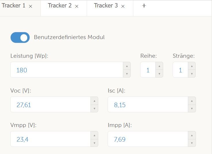

Es ist ein MPPT Regler mit folgenden Werten
SOLARMODUL-LEISTUNG MAX. [WP] 700 Wp
SOLARMODUL-SPANNUNG MAX. [V] 90 V
SOLARMODUL-STROM MAX. [A] 40 A
die Werte der Solarpaneeles sind diese
1 mal 2 mal
1 mal 2 mal
- Steffen G.
- Beiträge: 847
Re: Solar Paneele anschließen
Das bedeutet ja, das es unterschiedliche Module sind?
Das wird meiner Meinung nach nicht funktionieren. Module mit selber Spannung, können parallel geschaltet werden, Module mit selben Strom in Reihe. Die Daten deiner Module sind aber meiner Meinung nach zu weit auseinander.
Angenommen du schaltest diese parallel, dann wird das Modul mit der geringeren Spannung nichts (oder weniger als es könnte) zum Ertrag beitragen. Das wäre so als würde das Modul verschattet sein, und deshalb eine geringere Spannung liefern.
Bei einer Reihenschaltung begrenzt das Modul mit dem geringsten Strom den Stromfluss durch alle Module, sprich deine 180W Module liefern auch nur ~90W.
Die einzige Möglichkeit die ich hier sehe, ist die Verwendung von zwei MPPT, je einen für gleiche Module.
Aber bei den aktuellen Preisen für Solarmodule würde ich mir eher neue kaufen. Ich hab gerade 410W Module für 75€ das Stück gekauft. Die sind zwar für eine stationäre Anlage, und werden wohl nicht auf dein Dach passen (1,73m x 1,14m).
