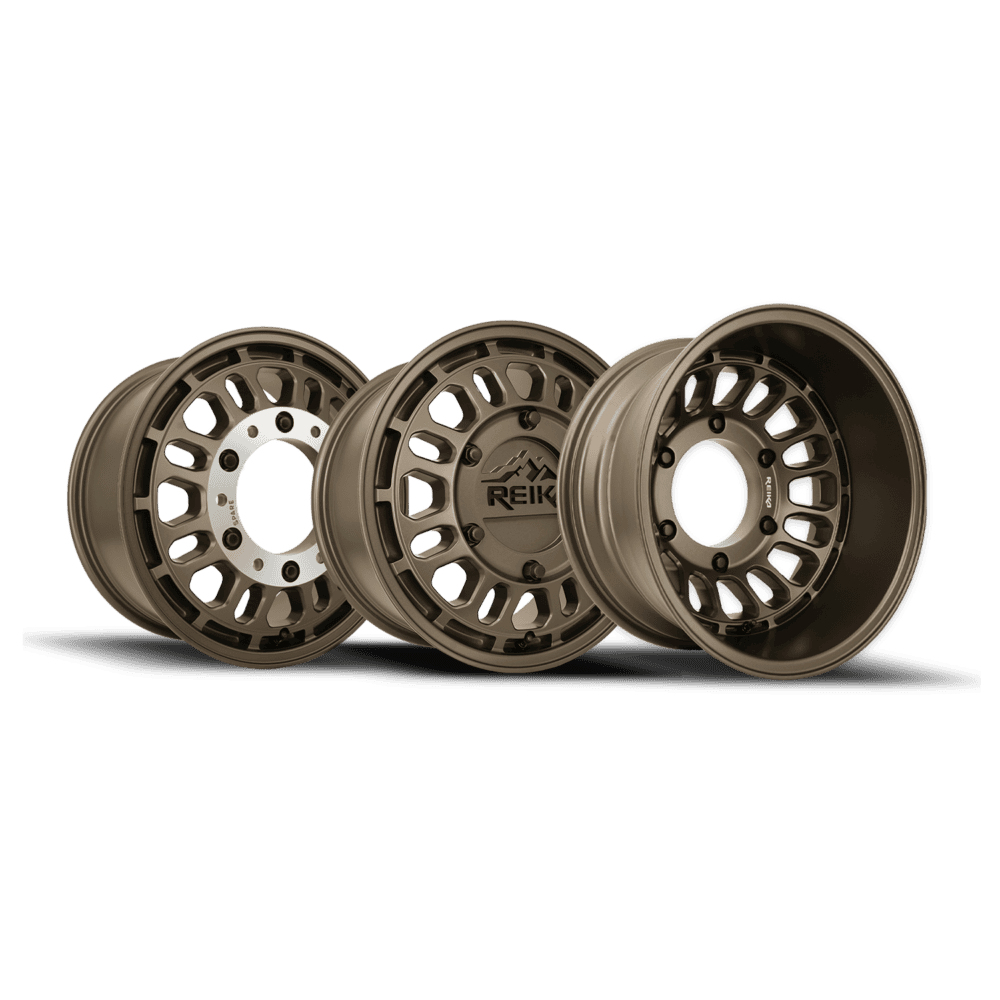

Ach... die Kalifornier hätten da ja etwas richtig feines :o
https://reikawheels.com/product/r35v-ra ... tern=6x205
Mal sehen ob sie dafür auch entsprechende Gutachten liefern können oder ob es generell einen Weg gibt diese in der EU eingetragen zu bekommen.
Damit gäbe es eigentlich nur Vorteile :D
