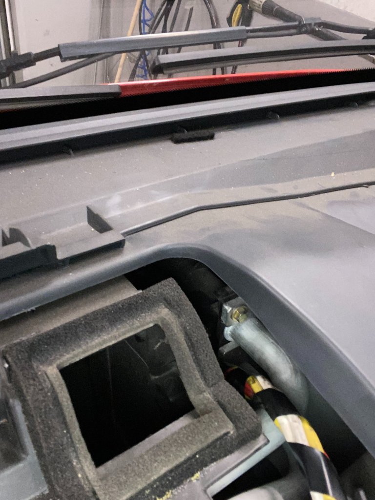

Guten Abend,
wenn ich es nun richtig verstanden habe ist im hinter dem Heizungskasten unter dem Armaturenbrett das Heizungsventil. Der Bowdenzug funktioniert bis zum Heizungsventil und schließt und öffnet den Mechanismus normal. Was mir aufgefallen ist das nach dem Ventil die Leitungen heiß sind und somit denke ich das das Ventil nicht mehr richtig funktioniert, außer dies ist normal. Hat da jemand von euch erfahrungen? Ich lege noch ein paar Fotos bei das man es besser sieht
Bg und danke
Robert[attachment=0]

ich habe nun den Tausch des Ventils vorgenommen und was soll ich sagen: Es passt jetzt, und endlich kommt auch kalte Luft aus der Anlage!
Wie von einigen hier empfohlen, habe ich einen Schnitt im Armaturenbrett gemacht, natürlich nur in der zweiten, nicht sichtbaren Schicht und konnte so das Ventil relativ gut ausbauen. Trotzdem muss ich sagen: Der Arbeitsaufwand für so ein kleines Teil ist schon enorm, wenn man bedenkt, was es kostet.
Ehrlicherweise glaube ich im Nachhinein, dass der Kalt-/Warm-Zug einfach zu locker eingestellt war. Dieses minimale Spiel hat vermutlich schon gereicht, um eine ungewollte Zirkulation in der Leitung zu verursachen. Da aber ohnehin schon alles offen war, habe ich das Ventil gleich mitgetauscht – sicher ist sicher.
Danke an alle für eure Tipps und Hilfestellungen – bis zur nächsten Frage!
Robert
