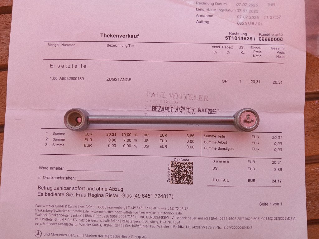

So- die Zugstange für die Schaltschwinge kam heute. 24,17 Euro für das kleine Stück 6er Rundeisen mit zwei Kugelpfannen dran.
Fett dran und angeklipst zwischen der Schaltschwinge und der Schaltungsbetätigung. Und siehe da:
Es ändert sich nichts. NICHTS. Garnichts ändert sich beim Schalten. Von wegen knackigeres Schaltgefühl, leichteres einlegen der Gänge... Alles Schnulli.
Aber schön anzusehen unterm Auto.. die schöne saubere Schaltmimik. Sieht nur leider nie jemand 😢
joethesprinter (09 Jul 2025 13:11)
Beiträge: 6715
Re: Schaltschwinge und Ölmangel
Schnafdolin hat geschrieben: 08 Jul 2025 21:34 Fett dran und angeklipst zwischen der Schaltschwinge und der Schaltungsbetätigung. Und siehe da:
Hoffentlich säurefreies und am besten Trockenschmiermittel.
Kunststoffe mögen kein normales Fett und schon gar nicht eines das Dreck sammelt.
