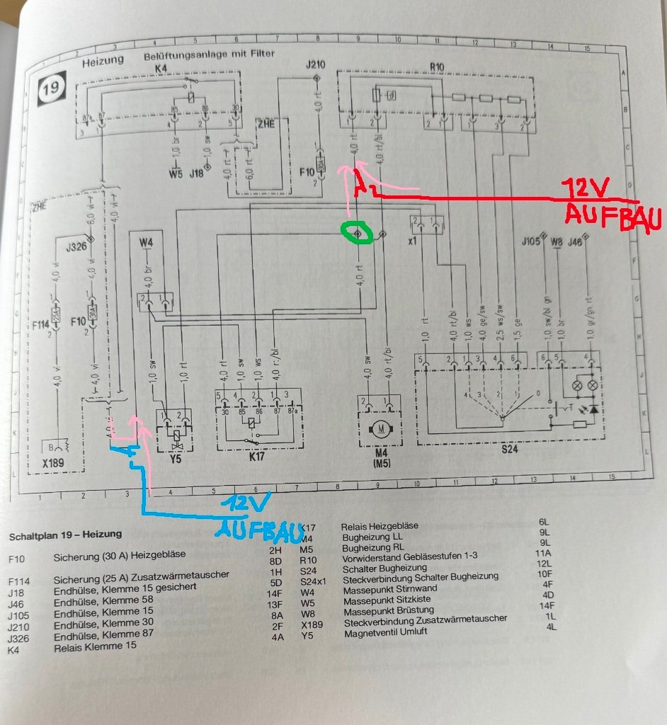

Also K17 ist nur für die Stufe 4 zuständig, weil damit der Vorwiderstand komplett umgangen wird. Wenn du nur die Stufen 1-3 brauchst kannst du es anders lösen.
Sag mir mal, ob 1-3 reicht, dann trage ich dir in den Plan ein, wie man es machen kann.

Re: Gebläse im Stand von der Aufbaubatterie
Moin Markus,
Wenn du an der "roten" Stelle ein Wechslerrelais einsetzt, kannst du nur Stufe 1-3 nutzen. Dann ist wirklich nur der Strompfad unter Spannung. Wichtig ist, dass der Com vom Relais richtung Lüftermotor geht (wie eingezeichnet) Das Relais kannst du dann mit einem Schalter (der auch von der Aufbaubatterie gespeist wird) aktivieren.
Wenn du an der "blauen" stelle ein Wechselrelais einsetzt, hats du die volle Funktion inkl. Stufe 4 und der Ansteuerung vom Ventil der Umluftklappe. Umluftklappe macht natürlich keinen Sinn, weil du keinen Unterdruck hast. Trotzdem würde das Ventil Strom ziehen...
Ich persönilch würde die "rote" Variante wählen. Ich gehe eh davon aus, dass du max Stufe 2 nutzen wirst.
Die rosa Pfeile zeigen den Stromfluss an.
Vermutlich ist deine Aufbaubatterie permanent mit der Fahrzeugmasse verbunden. VOn daher reicht dir die + Leitung aus. An der Masse musst du nichts ändern.
Ich denke, dass K17 unter dem Fahrersitz montiert ist. Leider lässt die Beschriftung da zu wünschen übrig. Du kannst aber nach den Kabelfarben der Relais suchen, wo alle 4 Farben vom Relais vorhanden sind, kannst du das Relais mal rausziehen und dann prüfen ob die Lüfterstufe 4 noch geht. Evtl kann man das Relais auch erfühlen, wenn einer das Gebläse bei eingeschalteter Zündung zwischen 3 und 4 hin und her schaltet, muss man es klicken hören.
Vermutlich wird die grün markierte Verbindung auch direkt an diesem Relais sein (zwei rote 4mm² Kabel am Kabelschuh verpresst). Dann kann man es dort trennen.
Gruß Marius

Danke Marius, schau ich mir die Tage an und melde mich wiederMarius-HH hat geschrieben: 28 Jun 2025 10:51 Moin Markus,
Gruß Marius

Interessanter Hinweis.Marius-HH hat geschrieben: 27 Jun 2025 22:25 Moin,
Kann ich daraus schlussfolgern, dass der Stromverbrauch der Lüftung in allen Stufen gleich hoch ist?
Moin,joethesprinter hat geschrieben: 03 Jul 2025 11:15
Theoretisch ja.
Der Motor wird vermutlich über eine Reduktion der Spannung geregelt. Die Spannung wird reduziert über den Vorwiderstand. Dieser muss dann im Prinzip die anteilige Leistung abführen. Deswegen sitzt das Teil ja auch in der Luftansaugung, damit es vom Gebläse gekühlt wird. Dort wird Strom in Wärme umgewandelt.
Der Strom, der durch den Widerstand läuft, ist der selbe, der auch durch den Motor läuft. Die Spannung (12V) teilt sich auf Motor und Widerstand auf. Dadurch werden unterschiedliche Geschwindigkeiten erreicht.
Evtl ist auf dem Widerstand ne Leistungsangabe, dann kann man es prüfen.
Man müsste halt an der Masseleitung vom Motor mal den Strom in allen Stufen messen, dann weiß man es.
Man verbrät unnötig Energie und wandelt diese in Wärme um. Die Energie steht dann nicht mehr dem Motor zur Verfügung.
In ungünstigen Fällen verraucht der Lüfter auf kleinen Stufen mehr Strom, wie bei voller Pulle.
