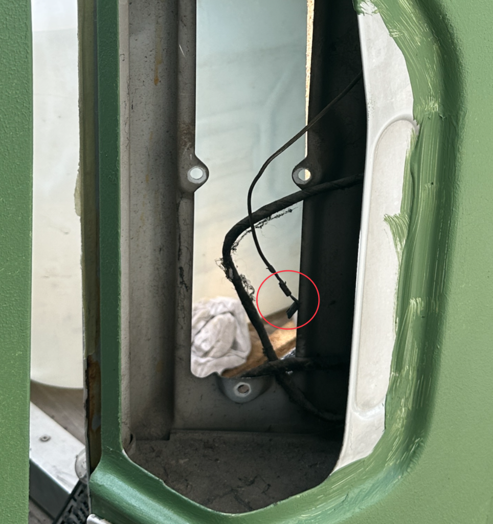

Ich habe ein Kabel das ich leider nicht mehr zuordnen kann. Es scheint abgerissen zu sein. Aber wo?
Wer hat eine Idee?

Das könnte der Türkontakt sein.
Tür auf - Licht an
Tür zu - Licht aus

Hykammler hat geschrieben: 23 Jun 2025 14:34 Hallo
Tür auf - Licht an
Tür zu - Licht aus
Da könntest du einen Treffer gelandet haben

Danke Euch beiden, getestet und ist so.
