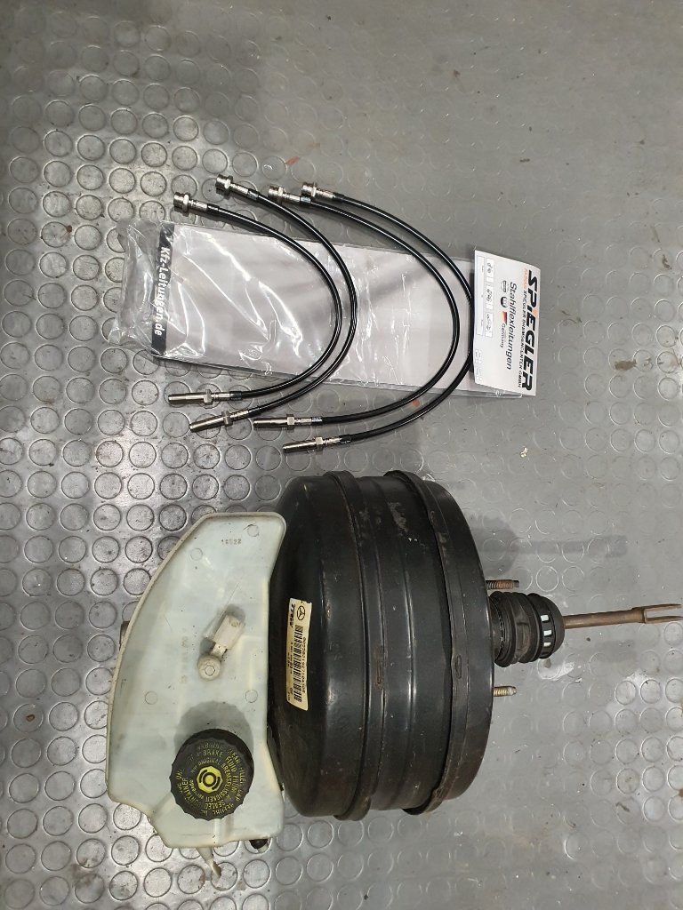

Der Bremskraftverstärker aus einem Sprinter, Bj 2000, den ich gerade hier stehen habe, ist witzigerweise nicht einmal ein Tandemverstärker und trotzdem packt die Bremse wirklich ordentlich zu.
Der hat die Nummer A0004308608. Bekommt man gebraucht schon um die 40 Euro. Für den Betrag kann man ruhig mal experimentieren. Ggf noch ein Hauptbremszyllinder kaufen und schauen was passiert.

ich fand den Umbau auf den größeren Tandem-BKV ist lohnenswert. Bei mit aber nur indirekt zu vergleichen, da ich als Ausgang die "Standard"- Einkolben und kleinen BKV hatte und zuerst auf die 4-Tonner Doppelkolbenzange (inkl. passenden Achsschenkel) umgerüstet habe. Das war zunächst etwas enttäuscht ob der besserern Wirkung. Ja, sie war besser und in den Bergen gefühlt standfester, dennoch kein echter Sprung.
Erst nach dem ich den Tandem-BKV der späten Modele eingebaut habe, empfand ich die Bremse als deutlich besser.
Der Umbau auf den Tandem-BKV ist rel. problemlos. Er passt 1zu1 an die Spritzwand, der Platz im Motorraum ist ausreichend.
Ich hatte zufällig auch den passenden Fussbremshebel dabei. Mein alter hätte zwar mechanisch funktioniert, dennoch war er am Bremslichtschalter anders geformt. Da auch der HBZ eine andere Bauform hat, kann der vorhandene nicht weiterbenutzt werden. Der neue hat an den beiden abgehenden Bremsleitungen ist ein anderes Gewinde, so dass man die passenden Nippel aufschieben und die Leitung neu verbörteln muss. Der Rest der Bremsanlage bedarf keiner Änderung. Auch ich empfehle bei einem Gebrauchtkauf des BKV immer den HBZ als Neuteil zu verbauen.
