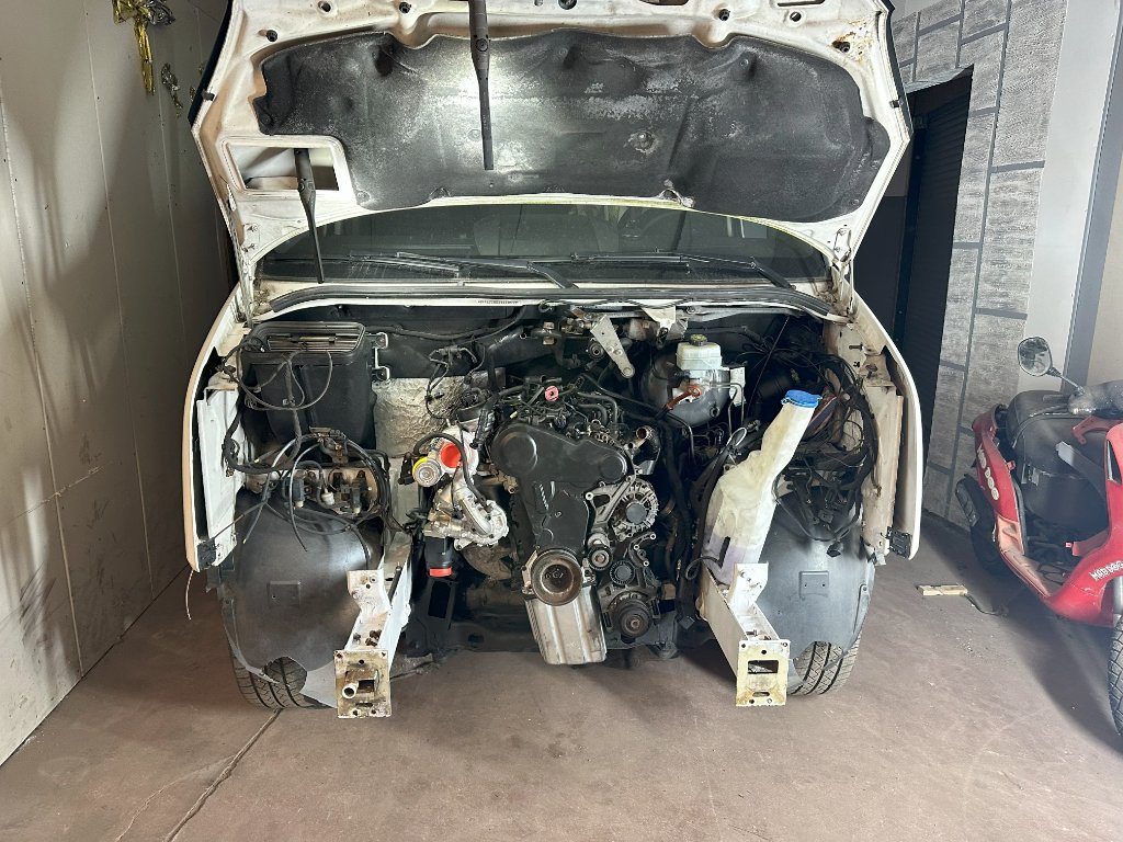

ich greife einfach mal das alte Thema wieder auf. 😊
Der Motor wurde mittlerweile ausgetauscht, inklusive Turbolader. In diesem Zuge wurden alle Leitungen gespült, und zwei davon wurden erneuert.
Der Motor läuft wieder, aber ein großes Problem bleibt: Der Wärmetauscher wird nicht warm.
Folgendes wurde am Fahrzeug (mit Standheizung) durchgeführt:
- Alle Leitungen am Motor und Fahrzeug wurden gespült.
- Beide Thermostate (2 Stück) wurden erneuert.
- Neuer Ausgleichsbehälter wurde eingebaut.
- Kühler wurde ersetzt.
- AGR-Kühler wurde erneuert.
- Die elektrische Kühlmittelpumpe V50 ist neu.
- Wasserpumpe wurde ausgetauscht.
Die Leitung vom AGR-Kühler zum Y-Thermostat konnte nicht gespült werden (möglicherweise wegen eines Rückschlagventils?). Diese Leitung wird aber Warm.
Ebenso blieb die kleine Leitung oben am Ausgleichsbehälter (Entlüftung?) ungespült, ging weder mit Wasser noch mit Druckluft.
Zum Spülen des Wärmetauschers wurde die Kühlmittelpumpe V50 ausgebaut. Danach erfolgte die Spülung über den Rücklauf des Wärmetauschers, sodass es vom Wärmetauscher durch die Standheizung zirkulierte.
Der Motor wurde mit ca. 9-10 Litern Kühlmittel (12Evo) unter Unterdruck befüllt.
Aktuelles Verhalten:
Beim Motorlauf steigt die Temperatur auf ca. 86°C, sinkt kurz ab (öffnet hier das 4/2-Wegeventil?) und steigt dann im erhöhten Leerlauf auf bis zu 97°C.
Allerdings bleiben viele Schläuche dabei kalt.
Die beiden Unterdruckventile schalten in diesem Zustand nicht um.
Hat jemand eine Idee, woran das liegen könnte oder was noch überprüft werden sollte?

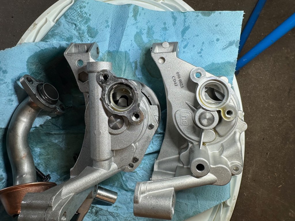

Ich wollte mich noch einmal für alle mit dem selben Problem zurückmelden
Das Entlüften mittels Über- und Unterdruck brachte nur begrenzten Erfolg, da sich der höchste Punkt des Systems vor dem Innenraum-Wärmetauscher befindet und der Luftsack sich hartnäckig hielt. Schließlich habe ich mit Überdruck auf das System den Rücklaufschlauch des Wärmetauschers (links, wenn man vor dem Fahrzeug steht) zusammengeklemmt und abgezogen, bis der Wasserdruck das Kühlwasser durch den Zusatzheizer und den Wärmetauscher gedrückt hat. Danach habe ich den Schlauch wieder montiert. Während des Warmlaufens habe ich gelegentlich den Unterdruckschlauch der AGR-Wasserklappen abgezogen, um weitere Luft aus dem System zu entfernen.
Ergebnis: Selbst bei einer Leermasse von rund 3 Tonnen hält das Fahrzeug nun auch auf der Autobahn konstant eine Temperatur von 92°C.
Behebung des Öldruckproblems
Nach der ersten Probefahrt mit dem neuen Motor und Turbolader (Stadtverkehr, Landstraße und Autobahn) trat die Öldruckwarnung 7x innerhalb von 27 Kilometern auf – keine Verbesserung trotz neuer Komponenten.
Nach Rücksprache mit dem Motorhändler stellte sich heraus, dass dieses Problem bei speziellen VW TDI-Motoren häufig vorkommt und auch bei instandgesetzten oder neuen Motoren ein zu geringer Öldruck im Leerlauf auftreten kann. Abhilfe schafft eine alternative Ölpumpe, die jedoch in meinem Motor nicht verbaut war.
Da ich meinen Motor und Turbolader nicht im Austausch gekauft habe, bot ich beides auf Kleinanzeigen an. Dabei erhielt ich zahlreiche Anfragen, insbesondere zum Motor und zum Öldruckproblem. Interessanterweise berichteten alle Interessenten von derselben Problematik, allerdings in unterschiedlichen Szenarien:
• Nur auf der Autobahn trat die Öldruckwarnung auf.
• Andere hatten das Problem erst nach durchgehenden 150 km Fahrt.
• Manche erlebten die Warnung unter speziellen Lastbedingungen.
Diese Rückmeldungen bestätigten, dass es sich um ein weit verbreitetes Problem bei diesen VW TDI-Motoren handelt.
Da mein Motor wieder eingebaut war, stellte sich aber erneut die Frage, ob ein Wechsel der Ölpumpe ohne Ausbau des Motors möglich ist. Ja, es geht – jedoch kann der Antriebsriemen dabei nicht ersetzt werden.
Vorgehensweise beim Ölpumpentausch:
  • 1.Fahrzeug aufbocken (ich bin auf 20 cm Böcke gefahren).
  • 2. Öl ablassen (19er Schraube an der Ölwanne lösen).
  • 3. Lenkgetriebe lösen
    • Vier Schrauben mit 18er Muttern entfernen:
    o Die unteren zwei Schrauben sind leicht zugänglich.
    o Die oberen Schrauben lassen sich mit einem Ringschlüssel und Ratschenverlängerung lösen.
    o Tipp: Der Ringschlüssel kann gegen das Lenkgetriebe gedrückt werden, damit muss er nicht mehr festgehalten werden und sitzt stabil.
  • 4. Lenkgetriebe nach vorne verschieben
    • Dies geht am besten mit einem Montierhebel
  • 5. Zugang zu den Schrauben der Ölwanne in der Getriebeglocke
    • In der Getriebeglocke befinden sich zwei Löcher, hinter denen zwei 10er Schrauben der Ölwanne sitzen.
    • Da nicht jede ¼-Zoll-Stecknuss durch die Löcher passt, mehrere ausprobieren.
    • Alternativ funktioniert glaube ich auch ein 5er oder 6er Imbus, falls keine passende Stecknuss vorhanden ist.
  • 6. Getriebeschrauben lösen
    • 7 oder 8 Schrauben mit 18er Nuss entfernen.
    • Alle Schrauben sind von der Getriebeseite zugänglich, außer die Schraube am Starter ist vom Motor aus geschraubt
  • 7. Alle Schrauben der Ölwanne lösen
    • Insgesamt 18 Schrauben mit einer 10er Nuss entfernen.
  • 8. Ölwanne lösen
    • Mit einem Montierhebel an den vorgesehenen Punkten ansetzen und vorsichtig lösen.
    • Achtung: Die Ölwanne ist verklebt, daher nicht mit Gewalt hebeln, sondern gleichmäßig lösen.
  • 9. Ölwanne entfernen
    • Nachdem die Ölwanne lose ist, sie zunächst nach vorne schieben, bis sie am Ölsaugrohr anstößt..
    • Dann 90° drehen um sie am Ölsaugrohr vorbeizuführen und nach unten herausnehmen.

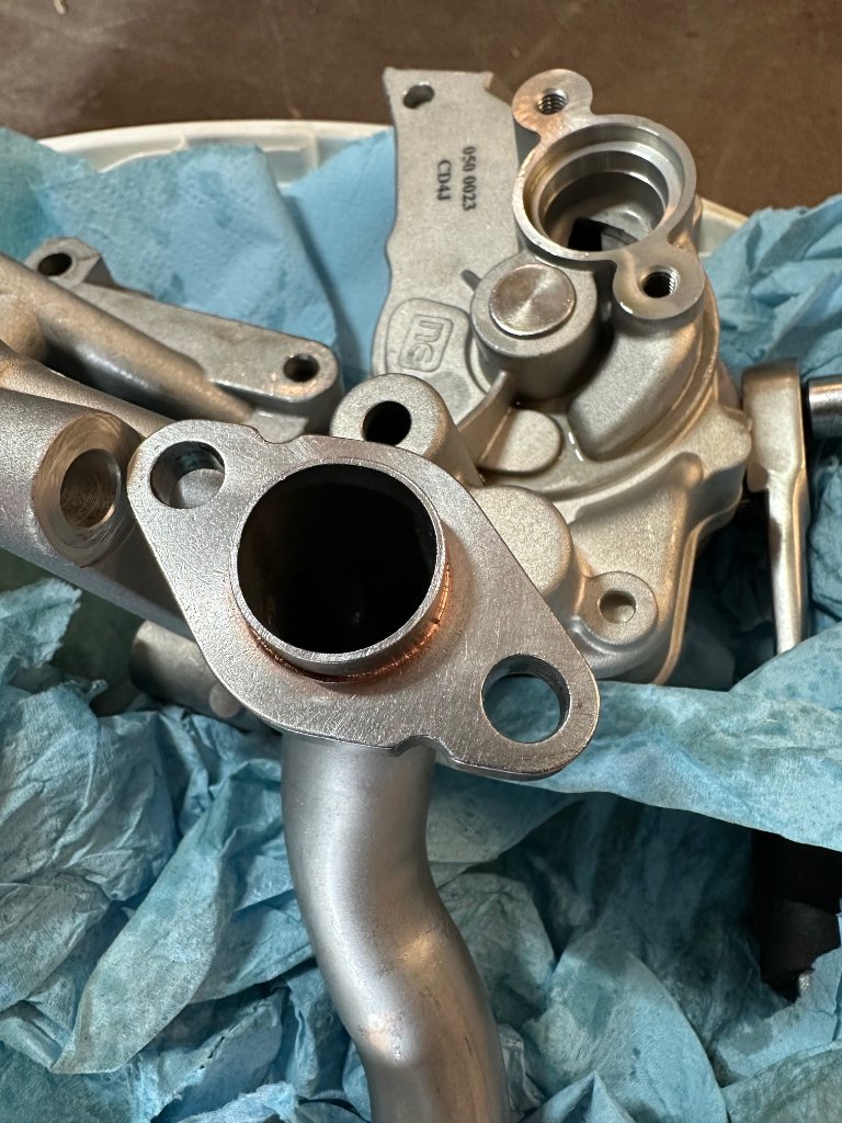

  • 10. Ölpumpe ausbauen
    • Drei Schrauben der Ölpumpe entfernen.
    • Die Ölpumpe leicht kippen, um sie vom Antriebsriemen zulösen
  • 11. Reinigung und Wiedereinbau
    • Alle Dichtungsreste vollständig entfernen (Bremsenreiniger, Cuttermesserklinge, Stahlwolle verwenden).
    • Zwischen Ölpumpe-Saugrohr und Ölpumpe-Motorblock habe ich zusätzlich eine hauchdünne Schicht Dichtmasse auftragen.
    • Ich habe Elring Silikon Dirko HT Profipress verwendet – hat sich sehr bewährt!
    • Einbau der neuen Ölpumpe in umgekehrter Reihenfolge der Demontage.
  • Drehmomentwerte beachten:
    • Ölpumpe: 3 Schrauben → 15 Nm
    • Saugrohr an der Pumpe: 2 Schrauben → 15 Nm
    • Ölwanne: 18 Schrauben → 15 Nm
    • Getriebe: M12-Schrauben → 38 Nm
Die Öl-Pumpe hat die Teilenummer 03L115105B, habe sie nur noch in diesem Shop für 290€ gefunden:
https://tornau-motoren.de/de/g/10033219 ... ortingId=2
