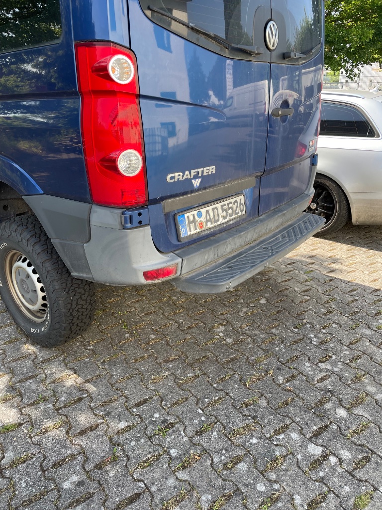

Mein Name ist Jochen, komme aus der Nähe von Hannover und fahre einen Achleitner Crafter von 2012. Der Crafter ist ein kurzer Radstand, war mal ein Kasten, in den Fenster und eine Schnierle Schlafbank eingebaut wurden.
Jetzt möchte ich eine Anhängerkupplung anbauen. Im Nutzfahrzeugzentrum Hannover habe ich das schon seit Jahren probiert aber irgendwie kriegen die das nicht hin.
Jetzt ist die Frage, welche AHK passt ?
Beim konfigurieren der einschlägigen AHK Verkäufer im Internet hört der Spaß auf, sobald ich kurzer Radstand Trittbrett mit Sensoren und Allrad eingebe. Ich möchte das Trittbrett so behalten wie es ist und eine AHK anbauen, die entsprechend weit herausragt. Durch die Höherlegung brauche ich sowieso ein anschraubbaren Kugelkopf, damit ich 100mm tiefer komme. Den würde ich dann immer anschrauben, wenn ich mit Hänger fahren möchte.
Hat jemand Erfahrung, welche AHK ich benötige?
Ich meine der Crafter hat eine AHK Vorbereitung.
Vielen Dank und viele Grüße
Jochen

Das durchgängige trittbrett hinten bedingt nen Ausschnitt des selbigen mittig um die Originalkupplung zu montieren, dazu mal das Forum durchsuchen.
Den Auftritt über die ganze Breite gab es meines Wissens aber gar nicht beim Allrader ab Werk, genauso wenig wie den L1 als Allrad.
Deswegen findet sich dazu auch nichts.
Ich würde den Anhängebock A9063100395 für Allrader mal probieren, wobei der zu kurz sein könnte, dann bliebe noch der Bock A9063102195 für Auftritt durchgängig, der sitzt aber höher.
Mit den Teilenummmern auch mal das Forum durchsuchen, dann gibt's sicher noch mehr Beiträge

Der Crafter hat von Werk aus das Trittbrett und den kurzen Radstand. Habe ihn als Vorführer von VW gekauft.

Das stimmt so nicht.hljube hat geschrieben: 12 Jun 2025 18:03 Das durchgängige trittbrett hinten bedingt nen Ausschnitt des selbigen mittig um die Originalkupplung zu montieren, dazu mal das Forum durchsuchen.
Es gibt in der Tat eine AHK für Fahrzeuge mit Trittbrett (inkl. Einparksensoren).
Da ich gerade genau so eine AHK montiere kann ich Bilder zu Verfügung stellen.
Aber erst morgen....bin gerade unterwegs.
Als Beispiel wie das aussieht:
https://wibutec-shop.com/Nachruestsatz- ... 07a504265a
Da diese aber schon ewig bei Wibutec ausverkauft ist.....muss man ein bisschen das Internet-Gehirn betätigen.
Bei der Suche bin ich ebenfalls fast wahnsinning geworden auf Grund der verschiedenen Typen und "Anmerkungen".
Habe mir dann bei Oris den Hauptkatalog runtergeladen und konnte dann damit die Bestellnummer rausfinden.
Über die bei Wibutec gelistete GTIN konnte ich dann die Bestellnummer abgleichen.
GTIN: 040-062+KAB-AHK-CR2U
Es ist die 040-062.
040-062 HAS 17.01 3435 140 A
für: 3T, 3.5T, 4.6T | Radstand (mm): 3665, 4350 | Radstand: MWB, langer Radstand | Fahrzeuge mit Trittbrett | Umrüstung auf 4-Loch-
Flanschkugel (024-924) möglich mit Adapterplatte 019-554.
Allerdings war es gar nicht so einfach einen Händler zu finden der diese auf Lager hatte.
Motointegrator hatte diese...die Lieferung wurde durch DHL verzögert (ist halt schwer und sperrig das Teil)
Leider war der dazugehörige Oris E-Satz 030-089 nicht verfügbar.
Da habe ich mir dann den Fahrzeugspezifischen E-Satz von Jaeger bestellt für Fahrzeuge ohne AHK Vorbereitung (Deutscher Hersteller , kann ja nix schief gehen)
Dachte ich....aber das ist eine andere Geschichte denn die Belegung bei Jaeger in der AHK-Steckdose ist nicht mit der ISO Belegung identisch! Merkt man wenn man die Kabelfarben vergleicht....
In der mitgelieferten Kurzanleitung (2 Seiten) steht davon kein Wort und die 14 seitige Einbauanleitung wird natürlich nicht mitgeliefert.
Die habe ich dann nach 2 Stunden Fluchen , Kopfzerbrechen und Staunen im Netz auf der Jaeger Homepage gefunden

Re: AHK für Achleitner Crafter
Oh, das mit dem kurzen Radstand habe ich tatsächlich überlesen
Habe Wibutec 2x angeschrieben und 2x "benachrichtigen ,wenn verfügbar" angeklickt.
Das erste Mal vor einem Jahr, das zweite mal vor 2 Wochen.
Ich habe keinerlei Antworten erhalten!
Wo jetzt der Unterschied ist bzgl. des kurzen Radstandes ist eine gute Frage...
Ich vermute der Kurze ist nicht aufgeführt , weil es den mit der Stoßstange so nie offiziell gegeben hat?
Wenn die Stoßstange angebracht ist , "sollte" die AHK auch beim kurzen passen, da die selben Befestigungspunkte benutzt werden (Reine Vermutung!!).
https://ibb.co/gLncSRzs
https://ibb.co/W4Wqmhb1
https://ibb.co/0RyKbRLw
Die Bilder werden nach einem Monat gelöscht!
