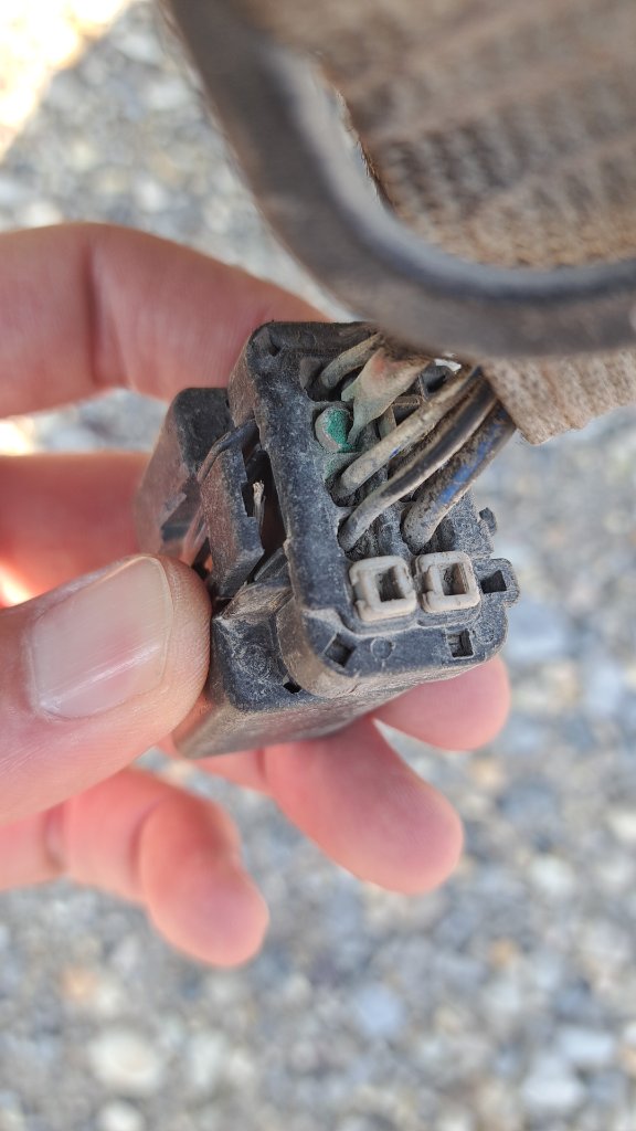

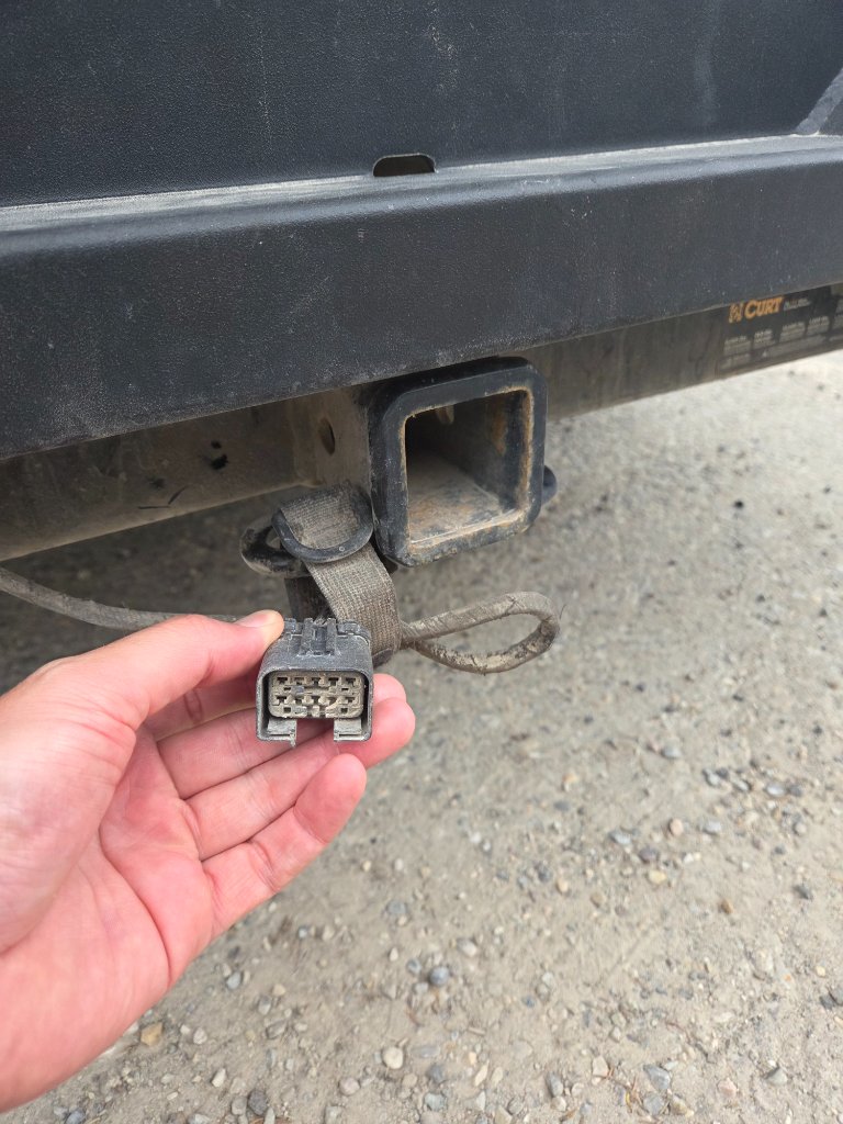

Wenn ich an der AHK den stecker anschaue dann ist dort ein kablel durch gerostet! Ich werde versuchen diese zu kürzen und einen neuen stecker einbauen.
Könnte das mein Problem sein?

Für uns in Europa sieht der Stecker ungewöhnlich aus. Was macht dieser Stecker , Was verbindet er?
Nochmals, wie alt ist dein Fahrzeug?
Hast du ein Multimeter zum messen der Spannung ( Volt )? Das wirst du noch brauchen.

So wie ich das sehe ist der Stecker für die Elektronik meines Anhänger, im Falle wenn ich eine AHK hätte könnte ich meinen Anhänger mit Strom versorgen.
Mein sprinter ist BJ 2014
Ich habe leider keinen Multimeter aber könnte einen kaufen.

Der Stecker ist, ins Blaue geraten, nur die Vorbereitung für die Anhängerdose. Oder sieht das bei Nafta Fertigung immer so aus?
Ich würde den Stecker auspinnen, alles säubern, zusammensetzen und ne Tüte drum machen.

Also wenn das nur die Vorbereitung für eine AHK ist, kann es nicht das Problem mit den Glühbirnen sein.
Sauber machen kann trotzdem nicht schaden.

Also es war der Stecker mit dem verrostetem Kabel, habe es gekürzt neuen Stecker gekauft und jetzt läufts alles wieder perfekt!
Danke an alle für die Hilfe und Kommentare!
