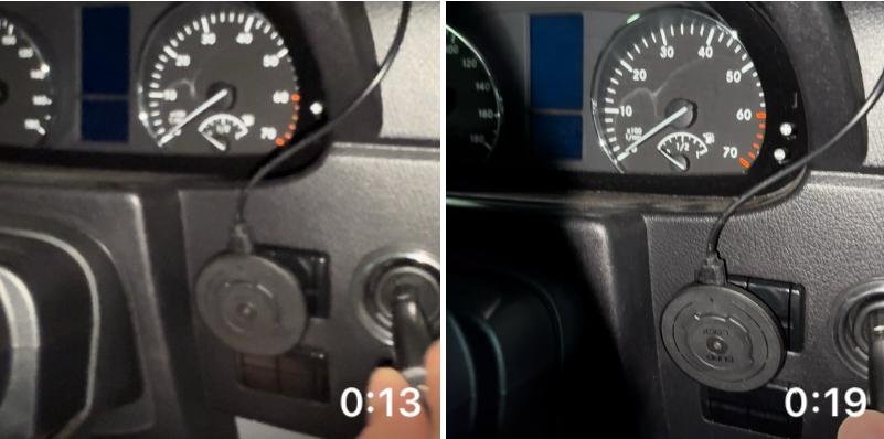

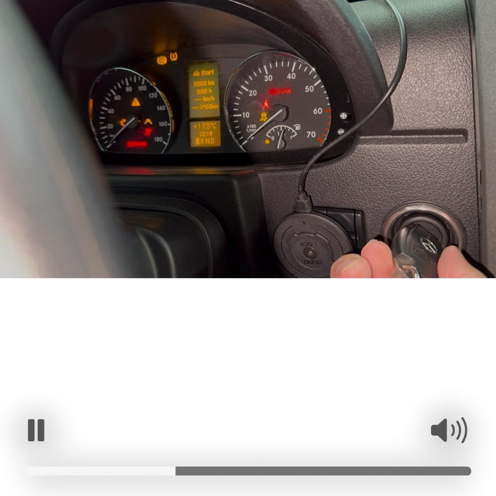

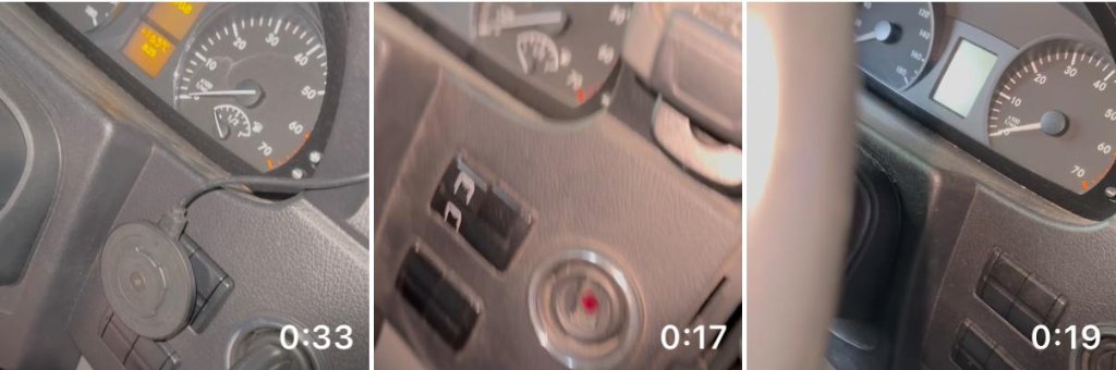

Videos hochladen?
Ich habe 2 kurze Videos <20s gemacht, als mein Sprinter beim ersten Mal nicht, aber beim zweiten Mal startete, kann diese aber nirgends hochladen.
Ich könnte nicht eruieren, daß/ob das Zündschloß anders klingt, als an einem meiner beiden anderen Sprinter; bestenfalls einreden, daß der Motor marginal kräftiger zieht. Relais klackern dahinter keine (mehrfach).
Es ist egal, ob der Sprinter zwischendurch nur stand/parkte, oder dessen Lenkrad bewegt wurde.

Ich habe mir diesen China Emulator bei Amazon bestellt.
Ich glaube das alle Angebote dieses Emulators baugleiche elemente aus Shenzhen sind. Wird überall angeboten.
Bei mir hatte es keinen Unterschied gemacht. Ich vermute ja das alles an einem wesentlichen Spannungsproblem liegt, dass ich in 2021 bereits hatte und damals selber verursacht habe und repariert habe. Ich konnte das noch nicht final prüfen, da ich dafür etwas länger werkeln muss. Dieses Fehlerbild ist exakt das was ich damals hatte. Auf den Emulator hatte ich gehofft. Ich kümmere mich demnächst um die "Altlast" und werde das besser reparieren. Ich hoffe das dort nun die Ursache ist - wenn nicht.. mal schaun , ob ich es dann machen lasse. Es wird ja auch der ABS Sendor V/L angemeckert. Habe ich mir auch besorgt. Danke für die Mühe!; Ich berichte wenn ich das lösen konnte.
Sporadischer Fehler beim Starten
Ich habe heute mit dem zweiten Schlüssel probiert, der prompt beim ersten Mal NICHT startete, beim zweiten Mal jedoch, um evtl. die Batterie im Zündschlüssel "auszuschließen".
Meine beiden älteren Sprinter 2007 + 2008 starten auch nach tagelanger Standzeit beide sofort. Deren Zündschloß mag "energischer" klingen, als das problematische des 2016er.
Mir fehlt nach wie vor jegliche Möglichkeit, hier meine Videos für das Forum hochzuladen.
Mein Sprinter steht quasi mehr, als das er fährt.
Ich lud die Starterbatterie mal auf und konnte anschließend 3x aufeinanderfolgend sofort starten. Vorher hatte ich die Batteriespannung gemessen; 19.06. 8:30 Uhr: 13V .. 21.06. 10 Uhr: 12,26V .. 22.06. 13 Uhr: mit 12,24V immer sofort gestartet.
Aber heute Mittag 12 Uhr hatte die Batterie 12,21V und der Sprinter ließ sich erstmalig 2x hintereinander nicht, doch beim dritten Mal Drehen des Schlüssels starten; danach noch 3x sofort.
Paar YT-Videos dazu hatte ich mir angesehen, inzwischen das THINKDIAG erhalten und sogar jemanden im Bekanntenkreis, der XENTRY hat + damit umgehen kann, jedoch noch keine Zeit dafür genommen.
Ich will mit diesem Test die Spannung der Starterbatterie als Ursache absolut ausschließen.

Ich habe mir dieses Video angesehen, jedoch lediglich den Ort der betreffenden Relais damit gefunden ./. keine Erkenntnis. In meinem 324 Bj. 2016 sind graue Relais von HELLA 4RA007 793-07 für Mercedes A 002 542 26 19 und gelbe 4RD 007 794-00, resp. A 002 542 14 19 jeweils Made in China montiert. Ich habe das identische gelbe und 3 graue Relais aus meinem 2008er ./. 2016er getauscht; beide starteten problemlos; der 2008er seit Wochen ohne Ladung ./. der 2016er wiederum gerade frisch mit 12,2V nach dem Starten, aber wieder ausgemacht. Beim 2. Startversuch 1-2 Stunden später startete der 2016er wiederum nicht beim 1. Mal, sondern erst beim 2. Ergo lag´s nicht an den RelaisSprinterNGT hat geschrieben: 16 Jun 2025 14:56 ... vielleicht diese Relais..
https://youtube.com/shorts/pNZ_GumkPPc?feature=shared
