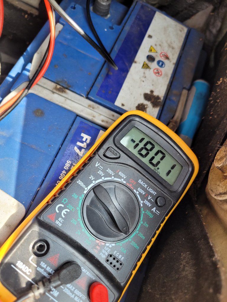

sobald der LT Bj.2003 länger als 2 Wochen steht,
ist die Batterie leer.
Ich habe alle Sicherungen nacheinander gezogen,
auch die unter der Sitzkonsole,
aber das Meßgerät hat immer diesen Wert angezeigt.
Kann mir jemand ein Tip geben,
wo ich noch suchen könnte?

Lima?
Vorglührelais?
M.W. nach gehen an der Batterie mehrere Kabel ab, ich meinw min 3. Mal alle abnehmen bis auf Kl 30 zum Anlasser. Darüber versuchen das einzugrenzen.
13 bis 15 mA. Mehr ist schlecht. Hat er USB Dosen? Auch die verbrauchen Strom.

Zwischenzeitlich habe ich mit eingebauten Sicherungen,
die Lima getrennt,auch ohne Veränderung.
An die Relais gehe ich jetzt mal ran.
Danke für den Tip.
Der Fehler ist behoben,
es war die Endstufe für das Radio................
Vielen Dank.
