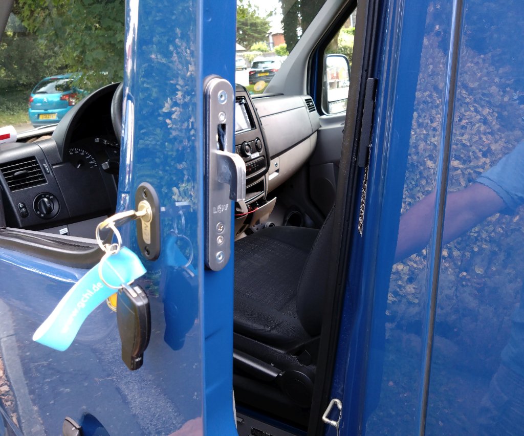

jede Maßnahme hat ihr eigenes Ziel. Will ich verhindern das das Fzg geklaut wird? Will ich verhindern das etwas raus geklaut wird?
Meine Taktik ist : Unauffälliges Fahrzeug. Unattraktiv weil Dellen, offensichtlich gesichert, ohne Wertinhalt.
Meine Schiebetür und Hecktür habe ich so modifiziert das sie mit einem Tastendruck am Armaturenbrett fernmotorisch verriegelt werden durch einen Riegel (umgebauter Grendelriegel).
An Fahrer und Beifahrertür habe ich ein Schloss montieren lassen.
Das verhindert kein reinkrabbeln durch die Seitenscheibe oder Camper-Fenster, und auch nicht das jemand den Motor startet und wegfährt oder das Fzg. auf einen Abschlepper hebt. Aber das Schloss lässt sich nicht ausbauen ohne Tür und B-Säule zu zerstören.
Das Schloss an Fahrer und Beifahrertür ist sehr gut zu erkennen und hat somit eine visuelle Wirkung.

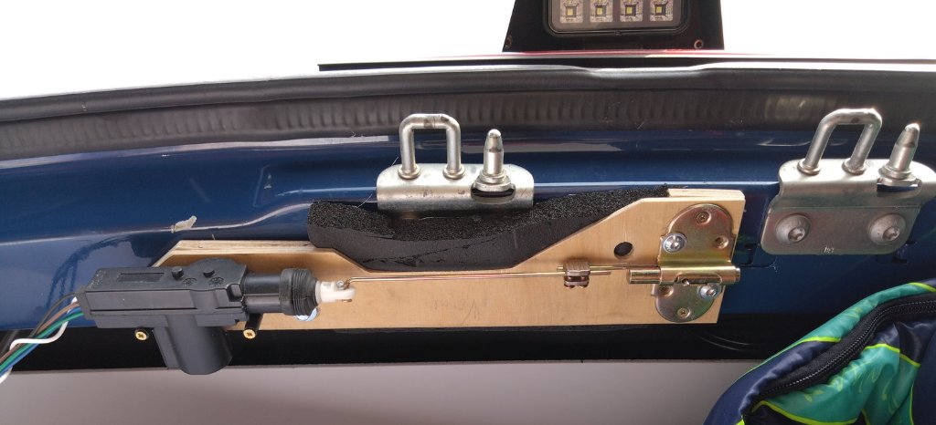

Hecktüre:Kannst du mir sagen, wie du genau das mit der Schiebtür und der Hecktür gemacht hast.
Das System ist vom Grundsatz her eine Nachrüst-Zentralverriegelung. Als sperrendes Element habe ich je Tür einen Grendelriegel montiert.
Das Betätigungsdings habe ich rausgemacht. Stattdessen schiebt jetzt der Motor der Nachrüst-Zentralverriegelung.
An der Tür habe ich einen Stahlwinkel (Materialdicke 2 bis 3mm) befestigt. Zurecht gesägt, angepasst und ein neues Loch gebohrt.
Verriegelung ist nur oben!
Nachfolgend noch ein Foto.
Schiebetür: Hier ist alles das gleiche.
Wenn Du von INNEN auf die Tür schaust, habe ich das System RECHTS montiert. Ungefähr auf 90cm höhe. War alles bisschen knapp, weil ich den Motor unbedingt rechts haben wollten und den Blechwinkel links (also an der Schiebetür).

Heos Türschlösser verhindern das Öffnen der Türen, die Dreieckscheibe bleibt die Schwachstelle, ein Gitter davor ist halt auch ned prickelnd.
