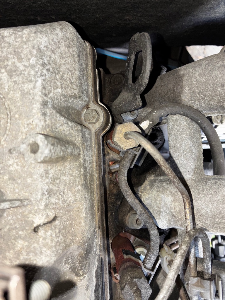

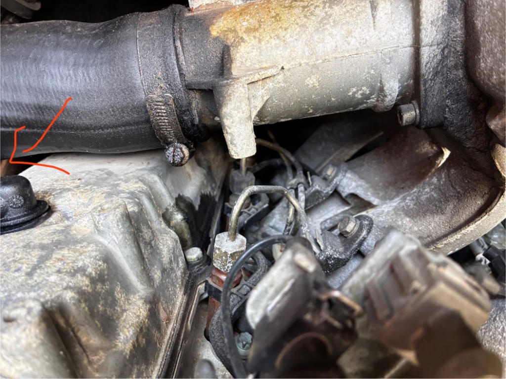

Ich brauche mal euer Wissen, bevor ich hier sinnlos irgendwas zerlege…
Ich habe gefühlt stärkerer Rußbildung aus dem Auspuff.
Theoretisch könnte es der passive nachrüsten-DPF sein, aber das will ich mal hinten an stellen.
Ich habe im Schlauch vom LLK zur Ansaugbrücke Öl: Am AGR ist auch Ölaustritt soweit ich es erkennen kann aber an der Stelle, wo der Luftschlauch verbunden ist. An der Unterseite von Schlauch hängt deutlich Öl, da wo der rote Pfeil hinzeigt. Von der Verbindung scheint es auch runter zu tropfen auf den Block. Kann ich aber schlecht erkennen. Meine Fragen:
Kann das Öl im LLK Schlauch nur aus dem Lader kommen, oder auch wo anders her?
Kann es am AGR liegen?
Kann das Öl am Motor auch woanders als vom LLK Schlauch kommen? Ventildeckeldichtung sieht unauffällig aus, ZKD, soweit ich es erkennen kann, auch.
Als ich vor 1,5 Jahren mal den Schlauch am Turbo ab hatte, ist mir da kein Öl oder Spiel in der Welle aufgefallen.
Hat jemand einen Tipp, womit ich nun meine Fehlersuche als erstes beginnen sollte?
Ach ja: wenn man den Schlauch von außen abwischt, ist nach einer Fahrt von 300km wieder deutlich Öl dran…
Kann der Schlauch an sich so marode werden, dass er in sich undicht wird?

Öl in der Lade(luft)strecke kenne ich über die Kurbelgehäuseentlüftung.
Hatten meine (markenfremde) Diesel bisher alle mehr oder weniger. Hab' da nie was gemacht.

beim OM602 kam das gerne aus dem AGR.
Mein OM612 ist besonders empfindlich auf die Ölstandmenge. Bei voller Ölmenge laut Peilstab (oder gar darüber) drückt er das Öl über die Entlüfung in den Ansaugbereich und die Schläuche sehen so aus wie deine.
Ich fahre darum immer nur mit halber Peilstabmenge, dann ist es vorbei.
Vielleicht ist das beim OM602 genauso.

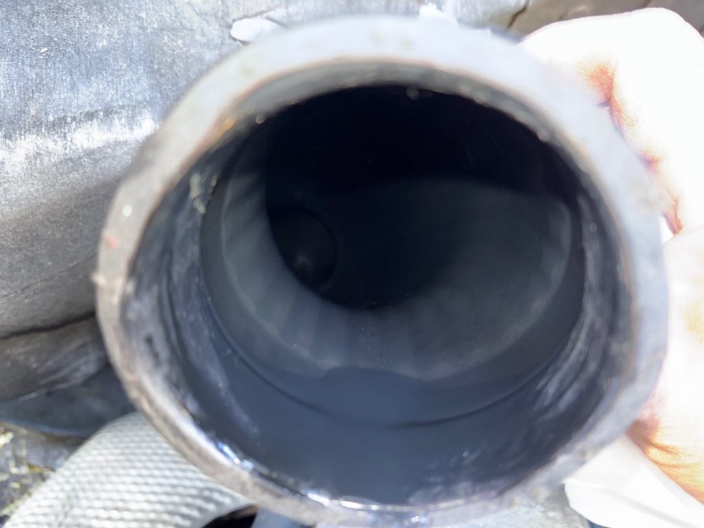

Schon mal danke für die ersten Antworten. An den entlüftungssxhlauch habe ich noch garnicht gedacht! Der könnte es aber sein. Werde den mal oben abziehen und sichten. Mein LT1 hatte da noch so eine Art Ölabscheider, das hat mein Liter aber zumindest sichtbar nicht.
Wie könnte denn Öl aus dem AGR kommen? Das hat doch nur eine Verbindung zum Auspuff und zur Ansaugung, oder?
Ölstand ist nur auf 1/2, mehr habe ich auch nie eingefüllt. Das würde ich also ausschließen, oder wie seht ihr das?

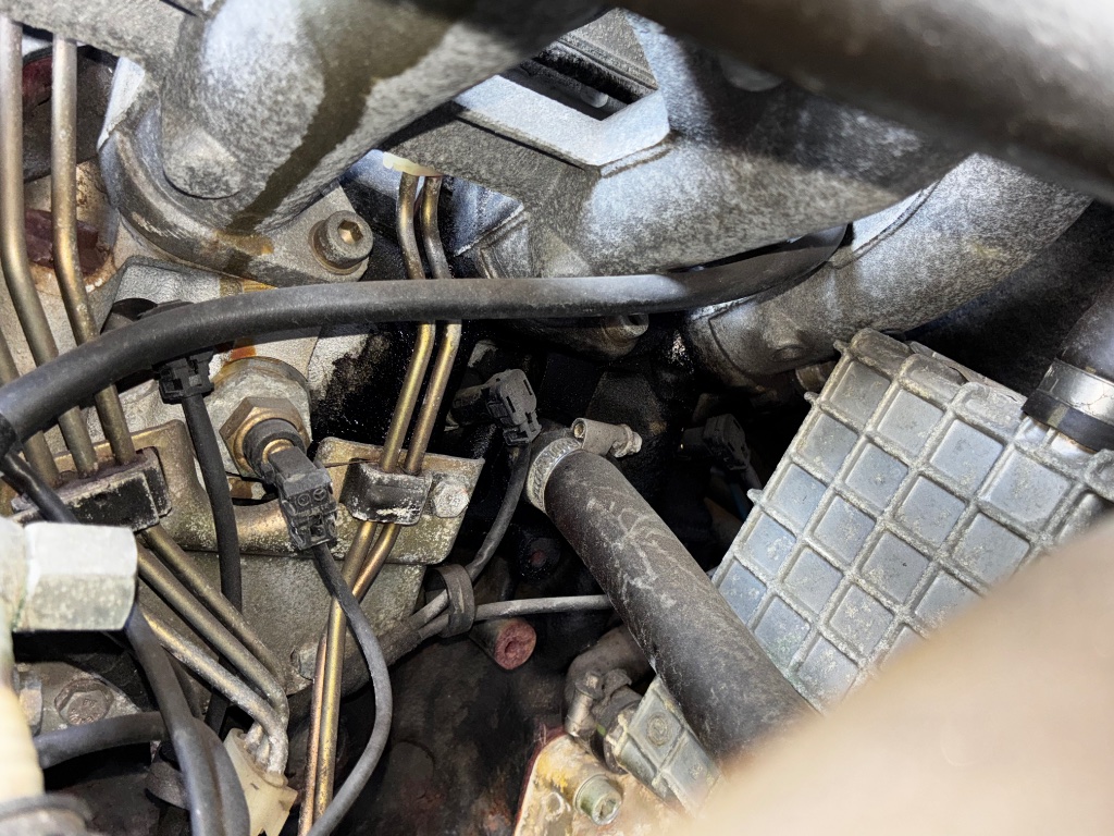

Diesen Ölabsxheider kenne ich von meinem LT1, beim Sprinter geht der Sxhlauch einfach mit einem Winkel zur Seite. Wenn da nichts drin ist, hat er keine Membran.
AGR scheint zu arbeiten. Wenn ich im Stand kurze Gasstöße gebe, sehe ich, dass die druckDose das AGR kurz hin und her bewegt. Ob es allerdings innen dicht ist…? Keine Ahnung.
Ich werde zu Hause mal die Schläuche in dem Bereich abnehmen, auch am Turbo und mal grob auswischen. AGR ansehen und dann noch mal einen Testlauf machen. Dann sehe ich hoffentlich, wo das Öl herkommt.
