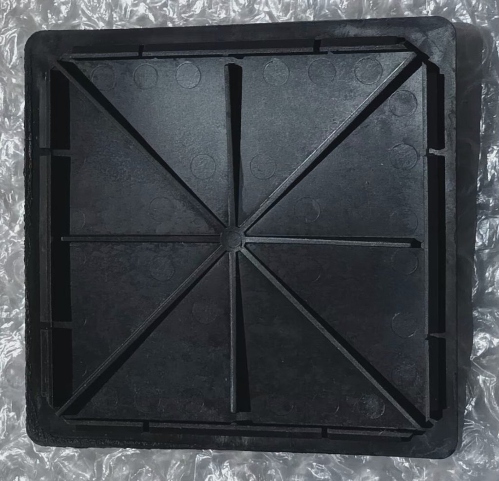

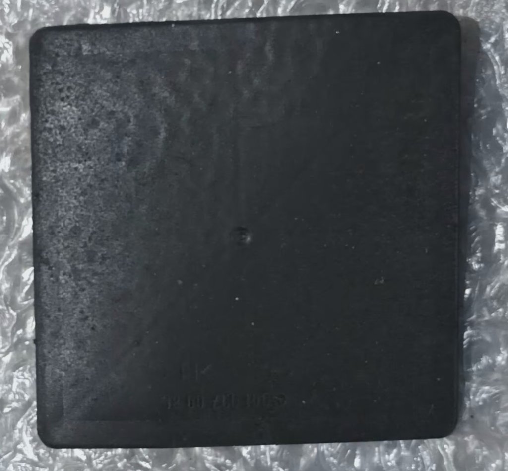

ich besitze einen Sprinter w903, 316 mit dem 2,7 Liter Motor und Sprintshift, Erstzulassung Mai 2006. Der Wagen stand jetzt ein paar Tage bei uns auf dem Hof und ich hatte lediglich ein paar mal die Motorhaube geöffnet und geschlossen, weil ich die Ablaufrinne unterhalb der Winschutzscheibe sauber gemacht habe und etwas Rostvorsorge. Als ich den Wagen gestern zurückgesetzt habe, lage dieses Teil dort, wo vorher der Wagen stand:
Das Teil ist so ca. 12 x 12 cm groß, die eingegossene Ersatzteilnummer lautet 901 997 00 86. Wenn ich danach suche, bekomme ich lediglich die Info, das es sich um einen "Stopfen" handelt. Bei einer ersten Sichtkontrolle konnte ich nichts finden, wo diese Abdeckung reinpassen könnte aber irgendwo muß die ja rausgefallen sein und hat mit Sicherheit auch irgendeinen Zweck zu erfüllen.
Kann mir jemand helfen? Wo gehört das Teil hin und was ist da falsch gelaufen, dass es runter gefallen ist?

Du legst dich unter dein Wägelchen und schaust die Schweller entlang. Irgendwo kurz darüber, ich glaube so kurz vor dem Hinterrad ist dieses Teil, dazu da, eine Öffnung in der Karosserie zu verschließen.
Wenn du das Loch gefunden hast, schön Hohlraumkonservierung rein, dann dir Abdeckung in heißem Wasser schön geschmeidig machen und das Loch verschließen...

Vielen Dank, werde ich morgen direkt mal in Angriff nehmen.

So, nachdem ich den Wagen von unten abgesucht habe, habe ich die Öffnung gefunden, die durch diesen Stopfen verschlossen wird. Ist auf der Fahrerseite, unterhalb der Tankklappe, also Schweller Innenseite, direkt neben dem Schlauch der vom Einfüllstutzen zum Tank führt.
Wobei ich mich ja schon Frage, warum die rausgefallen ist. Passiert das bei der Fahrt merkt man das ja gar nicht, allerdings ist die Wahrscheinlichkeit, dass es während der Fahrt passiert doch eigentlich viel größer. Merkwürdig
