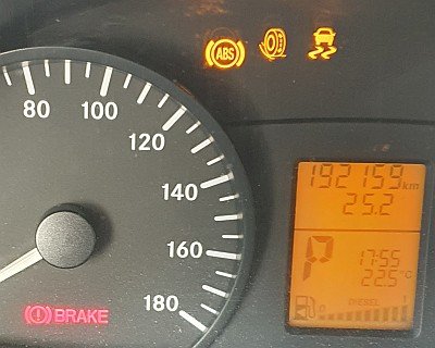

Howdie Folks,
ich habe aktuell 4 Warnleuchten ESP, ABS, ASR/BAS und Bremsenkontrollleuchte, die sporadisch bei der Fahrt angehen, nach einem Neustart und einem kleinen Bremsmanöver wieder ausgehen, bis sie irgendwann vielleicht wieder angehen...
Meine bescheidenen Auslesemöglichkeiten (Torque und eine Android-App namens CarScanner) liefern mir hier keine detaillierten Hinweise.

Ich hatte den Fehler letztes Jahr im Sommer schoneinmal, ist dann aber wieder verschwunden und auch aus meinem Gedächtnis. Aktuell tritt er sehr häufig auf.
Was könnten die Ursachen dafür sein? Wo Kann ich ohne Diagnosegerät auf die Suche gehen?

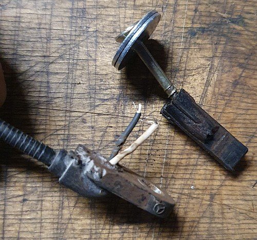

hier eine finale Rückmeldung von mir zu dem Thema:
Nachdem der Bremslichtschalter meines Erachtens ohne Befund blieb und die von mir durchgeführte Diagnose mit Torque den Sensor vorne rechts ausgespuckt hatte, habe ich mir den Kameraden nochmal mit dem Multimeter vorgenommen, was den Exitus bestätigte.
Der Ausbau gestaltete sich schwierig, weil er nicht aus dem Loch kommen wollte. Dabei ist der obere Teil abgerissen und der Rest blieb im Loch stecken. Ich habe ihn dann angebohrt und letzenendes mit einer Spaxschraube heraushebeln können
Die Bohrung habe ich so gut wie möglich gesäubert, ausgeblasen und den neuen Sensor mit Keramikfett eingesetzt.
Den Fehler mit Torque gelöscht und nach ein paar gefahrenen Metern, gingen auch die Warnleuchten aus.
Was ich erst bemerkt hatte, nachdem ich den Sensor ausgezogen hatte, ist daß die Bohrung gar kein Sackloch ist, sondern nach hinten zur Radnabe hin offen.
Der Sensor den ich ausgebaut habe, hatte die Nummer 906 540 39 17. Die Vergleichsnummer der Sensoren die es beim Teilehandel zu meinem Auto ausspuckt ist 906 540 03 17. Erst als ich mit der richtigen Teilenummer beim Teilehandel gesucht habe, gab es auch hierzu passende Alternativartikel.
Den Unterschied zwischen den Sensoren kenne ich nicht, aber ich werde mir die Nummer abspeichern, damit ich im Bedarfsfall das richtige Teil bekomme.
