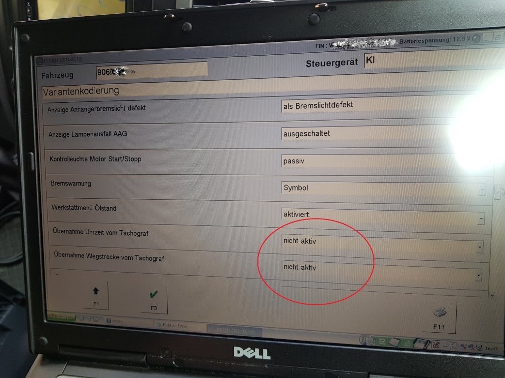

Die Werkstatt stellt sich wirklich blöd an. Ausbauen kannst du selbst. Ist nichts dabei.
Den Rest hast du schon richtig recherchiert. Code JD1 löschen und SCN drüber bügeln oder einen Codierer suchen und Codierung im Fahrzeug anpassen (wie auf dem Bild).

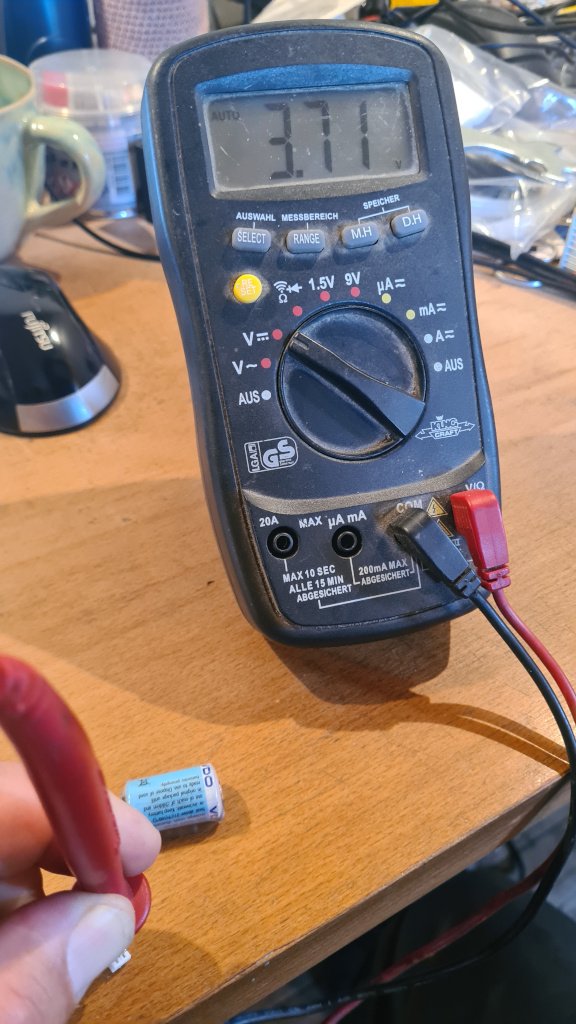

Überprüfe vorher die Pufferbatterie im Tachograph. Ist die in Ordnung? Dabei die fahrzeugseitige Spannungsversorgung unbedingt angeschlossen lassen.

Pufferbatterie auf der Rückseite ausbauen und testen.
Evtl. erneuern.

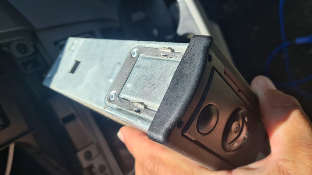

Ist die Pufferbatterie am Fahrtenschreiber eine Standardbatterie (Knopfzelle etc.) oder irgendwas besonderes?
Den wie ist der Fahrtenschreiber im Schacht festgemacht? Brauch ich da so Bügel wie bei einem Autoradio, oder ist der einfach geschraubt?

Da gibt es einen Demontagebügel.
https://shop.fahrtschreiberdienst.de/zu ... uegel.html
Geht auch mit Schweißdraht.
Seitlich hast Du Löcher dafür.

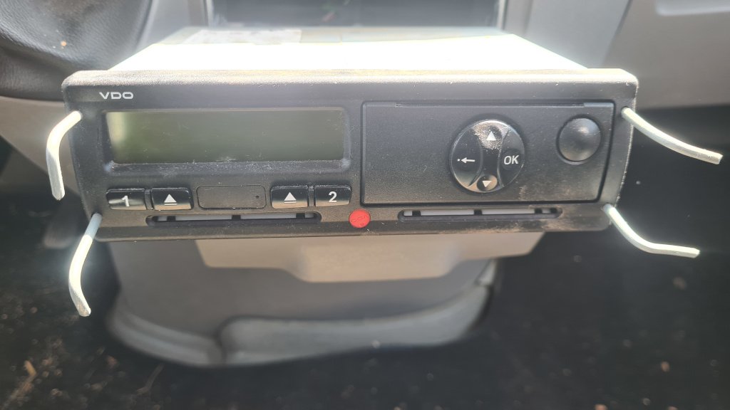

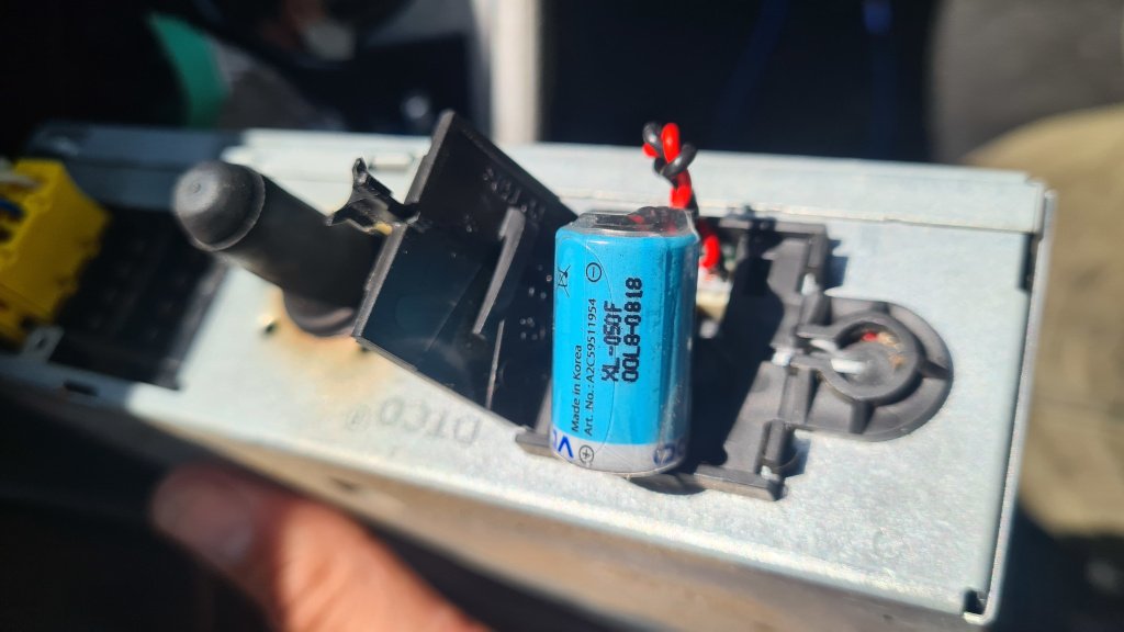

Hab nochmal alles geprüft, leider ohne Erfolg.
Erst ein paar Bügel organisiert und den Fahrtenschreiber raus genommen.
Hier nochmal die Verriegelung:
Pufferbatterie hinten rausgenommen (Fahrtenschreiber war weiter angesteckt):
Gemessen. Ich denke die 3,71 Volt sollten in Ordnung sein:
Dann hab ich die Batterie wieder im Fahrtenschreiber verstaut.

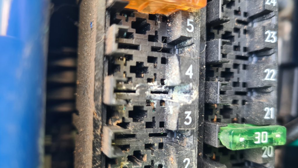

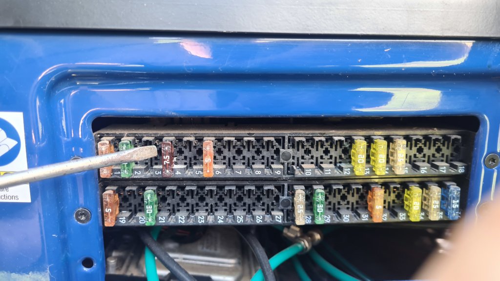

Anschließend mal geschaut ob es eventuell an der Sicherung liegt.
Laut Mercedes sollte das die Nummer 4 unter dem Sitz sein mit 7,5A abgesichert.
Dachte hier hätte ich den Schuldigen gefunden. War stark oxidiert.
Also die Halterung ausgepinnt, alles sauber gemacht und Sicherung wieder rein.
Leider ohne Erfolg. Der Fahrtenschreiber macht weiterhin keinen mux.
Da ich ihn aber eh nicht benötige, werde ich wohl oder übel den Termin bei Mercedes war nehmen und hoffen dass hier "NUR" der Tachograph aus programmiert wird.
Dann auch nochmal auf Information im WIS AN54.61-D-2000A hinweisen wie von Chr1stoph angemerkt. Eventuell bringt das ja was.
Leider habe ich sonst keinerlei Diagnosegerät mit denen ich das eventuell auch selber machen könnte. Gibt es hier eventuell leistbare Empfehlungen? Gerne auch per PN.
Sprinter 319 4x4 / 906 Bj.:2015
Fachmann
Beiträge: 2239
Re: Fahrtenschreiber / Tachograph /
Beitrag von Fachmann »
Wenn die Batterie einmal leer war und gleichzeitig die Fahrzeugbatterie leer, ist der Fahrtenschreiber meistens hinüber.
