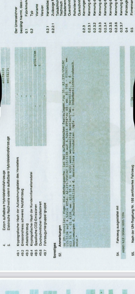

hallo im sprinterforum, ich bin ganz frisch hier und möchte euch um rat fragen.
wahrscheinlich langweilt euch meine frage aber ich sehe mich da echt nicht raus und der händler ist auch nicht hilfreich.
worum geht es:
wir holen morgen unseren neuen hymer grand canyon S ab.
ein sprinter 907 mit heckantrieb und 3,5 to.
ausgeliefert wird er mit 16 zoll rädern und im CoC papier stehen ausschließlich 16 zöller vermerkt.
jetzt möchte ich aber mit 18 zoll rädern fahren und möchte dabei nichts falsch machen.
ich weiß dass ich die felgen eintragen lassen muss aber vorher muss ich wissen was überhaupt geht und sinn macht.
von den 18 zoll rädern erwarte ich mir mehr fahrkomfort auf der straße.
wie gehe ich es an? wie finde ich heraus was genehmigungsfähig ohne tachoangleichung oder veränderung am fahrzeug ist?
