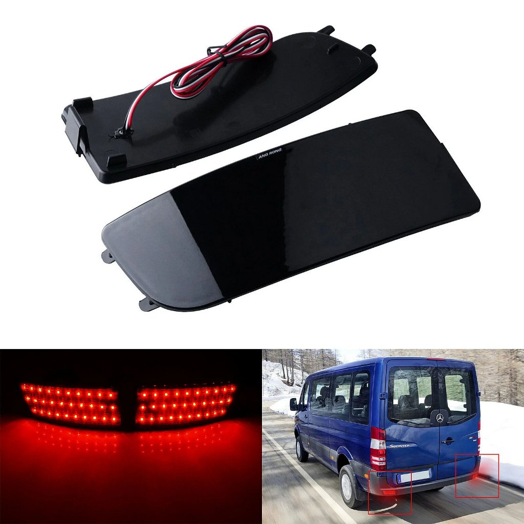

zus. Bremslicht statt Reflektor in Stoßstange
Hat das schon mal jemand eingebaut?
Re: Zusätzliche Beleuchtung/Bremslicht/Blinker hinten - wie anschließen?
Ist bei mir genau so nun verbaut.vsport7 7 hat geschrieben: 25 Jan 2026 16:16 Habe schon mehrere Folgebeleuchtungen eingebaut. Und immer über die Rücklichter . Ein Freund hat jahrelang Rettungsfahrzeuge gebaut, dort wird es auch nur über die Rücklichter abgezweigt. Bitte ordentliche Materialien verwenden, dann gibt es da auch keine Störungen . Bei mir enden die Kabel an einem Deutsch DT4 Stecker . Viel Erfolg Jungs
