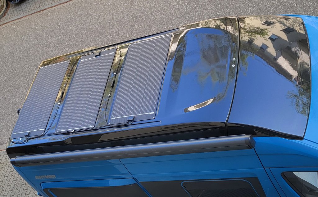

ich habe mittlerweile die Solaranlage montiert. Ich habe 3 Panels mit jeweils 120 W Peak genau in die Vertiefungen im Aufstelldach geklebt. Mit der Kabeldurchführung bin ich hinten, außerhalb des Zeltes, durch das GFK Aufstelldach gegangen. Dann das Kabel durch das Zelt und Innen in das Fahrzeugdach. Von dort zum Standort der Aufbaubatterien.
Ich habe mich entschlossen direkt vom Laderegler zu den Batterien zu gehen und nicht über den Elektroblock. Außerdem habe ich noch einen Wechselrichter montiert um auch mal einen Laptop anzuschließen oder einen E-Bike Akku zu laden.

ich habe folgende Module verbaut:
3x Offgridtec® ETFE-AL 120W V2 die passen schön in die Vertiefungen am Aufstelldach. Befestigt habe ich die Panels mit 3M VHB Klebeband GPH-160GF.
Als Laderegler den Victron SmartSolar MPPT 100/20 und als Wechselrichter den Victron Phoenix 12/500 VE.Direct Schuko.
Dadurch das die Module in den Vertiefungen sind nehme ich keine erhöhten Windgeräusche wahr.
Den Standby Charger habe ich nur in der Standard Variante. Das reicht völlig für die AGM-Akkus. Für Kühlschrank, TV, Handy und andere Geräte laden reicht es locker. Ich kann damit unbegrenzt autark stehen und das war auch das Ziel.
