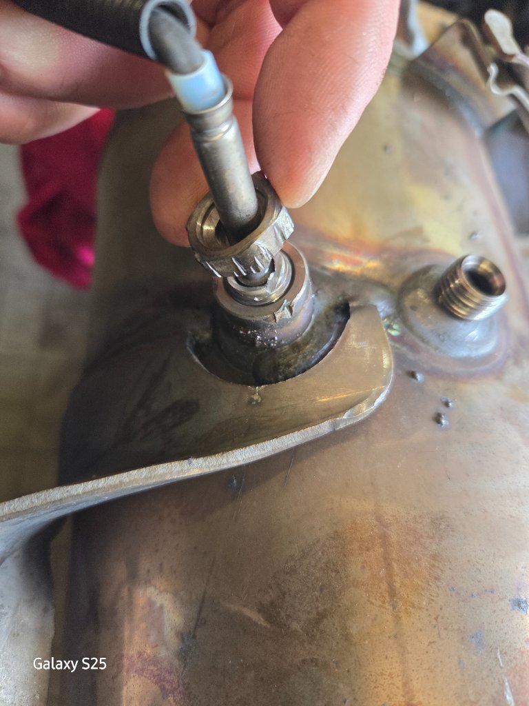

eines meiner Gewinde hat sich gefressen.
Was für ein Fühler ist das?
Wenn ich das richtig raus messe, sollte das eine 5/8 Zoll Muffe sein. Gibt's die original beim Freundlichen einzeln zu kaufen oder muss ich die Fühlermutter selbst anfertigen?
313er aus 2015
Danke vorab!

Hallo.
Tipp ⅝ Zoll Mutter bzw. Einschweißmutter in deine Suchmaschine und such dir was passendes aus. Oder Gewindeschneider und rette die Alte.
