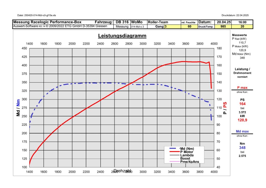

Die Übersetzungen benötige ich für Leistungsmessungen. Das Ganze in Kurzfassung:
Gemessen wird die Beschleunigung über GPS. Widerstände über Ausrollmessung.
Mit aktuell gewogenem Gewicht, Umweltdaten und ein paar weiteren Dingen wird die Leistung errechnet.
Über den Abrollumfang und die Gesamtübersetzung des Ganges, meist der 3., wird die Drehzahl zugeordnet.
Damit ergibt sich der gesamte Drehmoment- und Leistungsverlauf als saubere Kurve.

Hallo, die gängigen Handy-tools sind für eine brauchbare Ableitung der Beschleunigung definitiv ungeeignet.
Ich benutze die Performancebox bzw. Driftbox von Racelogic. Diese liefert relativ saubere Werte.
Die Auswertung ist schon aufwändiger, vom Prinzip her ähnlich wie bei Insoric über die Raddrehzahl.
Hierfür habe ich ein umfangreiches Tool entwickelt, bei dem die verschiedenen Fahrzeug-Parameter, Antriebsvarianten und Umweltdaten einfliessen.
Als Ergebnis meine aktuelle Messung des Wohnmobiles. Da sich die subjektive Einschätzung bestätigt hat, der Drehmomentverlauf sehr sauber ist und er entweder merklich nach oben streut oder ein Vorbesitzer schon etwas nachgeholfen hat, werde ich den Stand einfach so belassen wie er ist.
