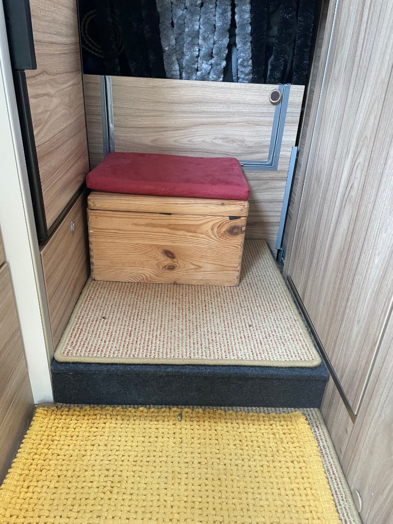

Bei mir steht seit Jahren eine Holzkiste (für alles mögliche zum Verstauen) mit Polsterauflage. Gross genug um auch in dunkelster Nacht sicher aufzutreten.
Zusätzlich habe ich noch eine Bodenerhöhung (für Wein und etc.) und so gehts auch mit über 60 locker rein und wieder raus aus dem Bett

Die Bodenerhöhung macht mich neugierig: da kannst Du was reinlegen? Selbst gebaut?OM18 hat geschrieben: 14 Apr 2025 14:17
Zusätzlich habe ich noch eine Bodenerhöhung (für Wein und etc.) und so gehts auch mit über 60 locker rein und wieder raus aus dem Bett![]()
Fotos vom Aufbau wären super, das ist eine coole Idee!

Selbst gebaut.snoopy_226k hat geschrieben: 15 Apr 2025 07:48...
Ich mach heute nachmittag mal ein paar Bilder davon.
ciao
Luc

Wegen dem Zwischenboden:
mir haben schon immer solche Stufen-Lösungen wie bei Freunden in ihrem Bimobil-Aufbau oder wie bei einigen anderen gefallen.
Zudem erleichtert sich dadurch auch das aus dem Bett rauskommen für meine Partnerin.
Und wenn man/frau denn mal Probleme beim Gehen hat, kann man sie wieder leicht rausnehmen und hat keine Stolperfalle.

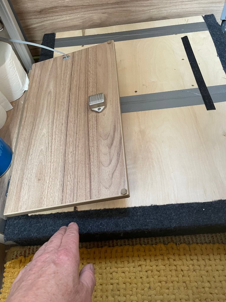

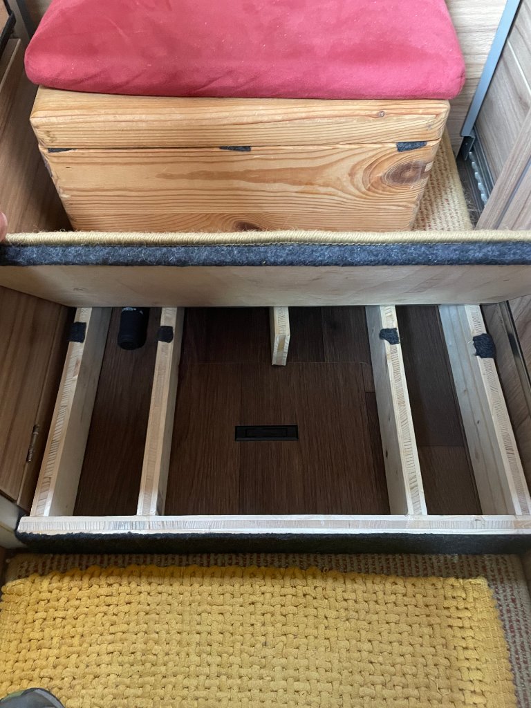

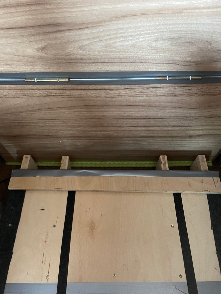

Hier also mal ein paar Bilder:
mit Restfilz die sichtbaren Flächen und Kanten beklebt und zum besseren Halt des draufliegenden Teppichs zwei Klettbänder angebracht die vordere Klappe kann man bis zur Kühlschrankklappe öffnen. Hätte ich die Klappe etwas kürzer gebaut und mittels eines festen Brettes die Breite unterm Kühlschrank erzeugt, wäre die Klappe natürlich weiter zu öffnen. Stört mich aber nicht.
Um das obere Trittbrett so dünn als möglich halten zu können (wegen der Gesamthöhe), habe ich unten Stützbretter eingezogen, so scheppern zudem die Flaschen nicht und und das Brett tritt sich nicht durch. sollte mal was nach hinten rutschen, kann ich einen kleinen Teil des Trittbodens auch da hochklappen. etwas Überlegung war gefragt um innen Platz auch für grössere Weinflaschen zu haben und mit der Gesamthöhe noch unter der Seitenklappe zu bleiben.
Da das ganze mal schnell aus Restbeständen gebastelt wurde, habe ich auch keine Klavierbänder oder dergleichen verbaut, sondern einfach mal mit Ducktape umgesetzt. Wenn ich mal Zeit habe, kommen Scharniere ran.
ciao
Luc
