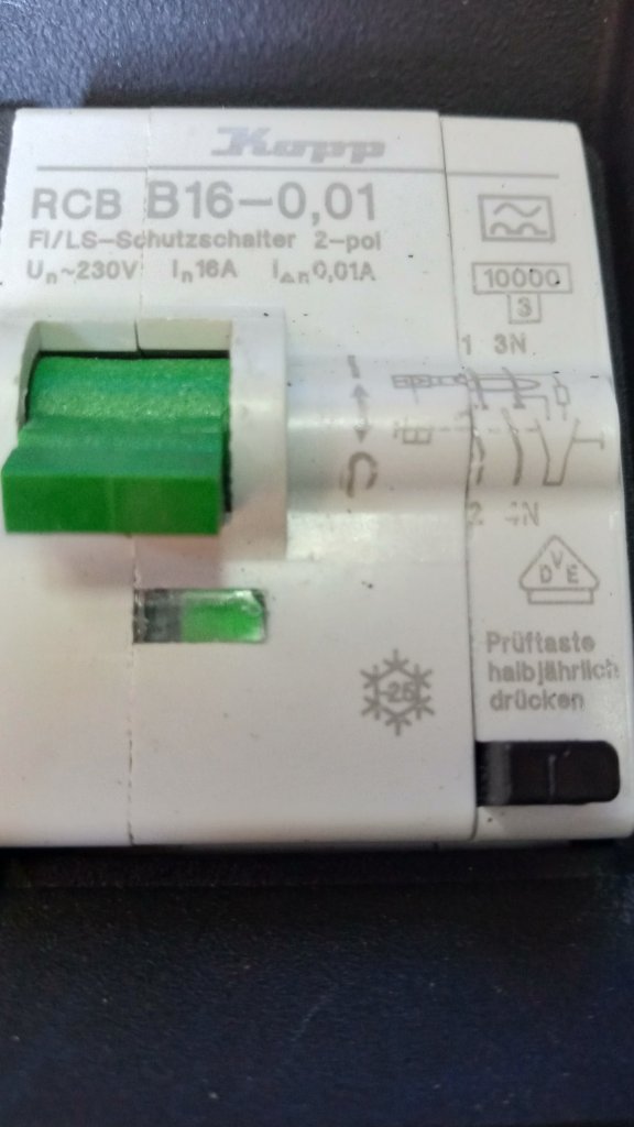

Wenn Du das Foto von https://www.sprinter-forum.de/viewtopic ... 61#p343561 öffnest und vergrößerst,
kannst Du sehen, dass es ein kombinierter FI/LS ist. Auf dem aufgedruckten Schaltbild ist zu erkennen, dass er
sowohl die Phase als auch den Nullleiter im Auslösefall trennt. (Kl. 1 - 2 Phase, Kl. 3 - 4 Nullleiter)
Die Frage des TE bezog sich da darauf, dass ein einfacher FI/LS bereits vorhanden ist, der aber nur die Phase trennt
und somit bei Falschpolung (z.B. über klassischen Schukostecker) eben doch nicht die volle Sicherheit bietet. Somit
bestand ja der Plan mit einem zweiten FI/LS dieser Bauart auch die andere Leitung abzusichern, dies aber zu den
beschriebenen Platzproblemen führen würde. So habe ich es jedenfalls verstanden... :wink:

Ja das Teil von Einhell sieht super aus, kostet nur 4O€ und sichert beide Phasen.
Mein Problem besteht aber daran, dass ich schon einen RCBO (FI/LS) besitze und jetzt versuche ich mit einem zusätzlichen LS (der aber beide Phasen ausschaltet, obwohl der nur eine Phase bewacht - in meinem Fall würde er die N-Leitung überwachen) alle Leitungen zu sichern. Ebenfalls besitze ich schon 3-DIN Sicherungskasten.
Ich hänge ein Bild ein.
Hier ist das Bild was ich meine. Wie schön erwähnt wurde ich ins N dann die L Leiter anschließen und ins 1 die N.
Genau diese Bauweise von LS ist bei allen Victron-Plänen eingezeichnet, die überwachen natürlich aber nur die Phase.
