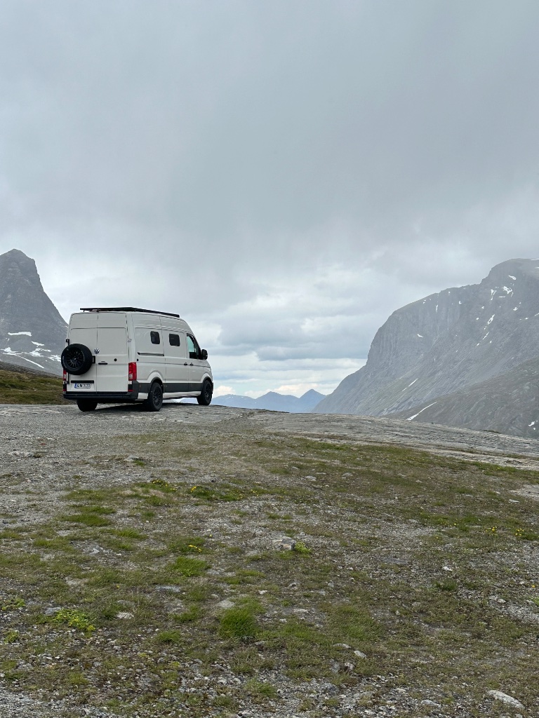

Moin!
Derweil hat ein neuer TGE 4x4 zu uns auf den Hof gefunden.
Gern wuerde ich diesen wieder etwas anheben, gibt es Erfahrungswerte mit dem EIBACH Fahrwerk?
Alternativ wuerde ich das SEIKEL Fahrwerk in Betracht ziehen...
VG Hans
