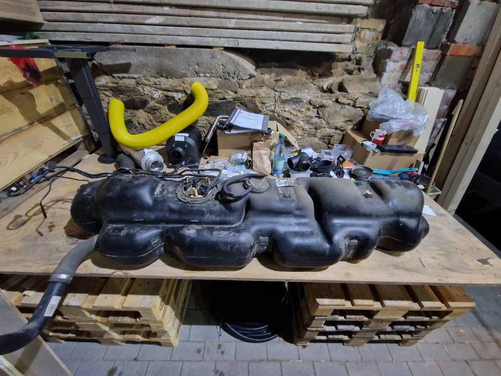

Ich hab hier mal ein Bild für dich von meinem 90 Liter Tank als ich ihn wegen Einbau der Tankentnahme für die Standheizung auf meinem OP Tisch hatte, da sieht man schön wo die Entnahmeeinheit eingebaut wurde. Die linke Seite ist vorn, aber das sieht man auch am Einfüllstutzen.Thias hat geschrieben: 21 Mär 2025 08:31 Der 90 l Tank ist ja sehr lang. Gibt es da wirklich nur einen Ansaugpunkt?
Selbst wenn dieser in der Mitte liegen würde, mit halb leerem Tank kann man da keine Passstraße mehr hoch fahren?![]()
Der Sprit kann und darf eigentlich nicht alle sein bei einer Dieselheizung, weil man beim Einbau des Tankentnehmers immer einige Zentimeter Luft zum Boden lassen soll, so das praktisch noch etwa 1/4 des Inhalts drin ist wenn die Heizung schon ausgeht. Vorausgesetzt der Einbau des Tankentnehmers wurde vorschriftsmäßig ausgeführt. Mit dem Diesel der dann noch drin ist kommt man locker bis zur nächsten Tanke, zumindest in unseren Regionen.hwhenke hat geschrieben: 21 Mär 2025 20:47 Wenn du eine Dieselheizung hast, ohne die entsprechende programmierung,
