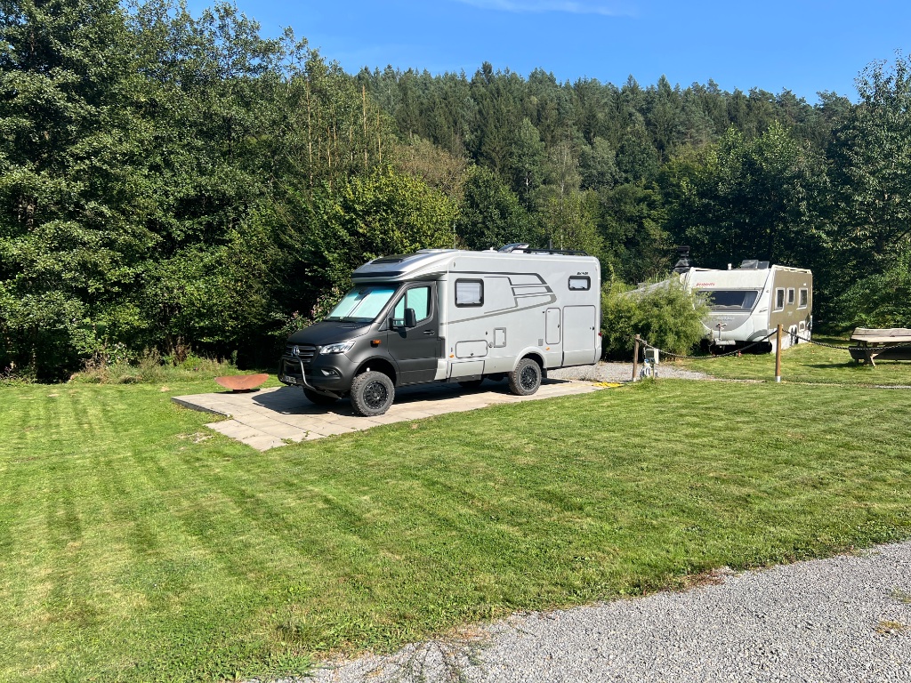

MobilLoewe hat geschrieben: 02 Jul 2024 13:52
Joern hat geschrieben: 02 Jul 2024 11:40 Serienmäßig hängt der Hintern bei meinem Modell ja auch, aber laut Wasserwaage ist das Gefälle sehr gering.
Sieht bisserl komisch aus, stört mich aber nicht wirklich. Hatte hier gelesen, dass man das auch durch Abstandsnupsis beheben könnte.
Also für mich erstmal noch kein Grund für ZLF.
Aktuell hat er 18 Zoll ORC Schuhe mit BF Goodrich 265 AT, so dass einer Auflastung aus meiner Sicht nichts im Wege steht.
Hätte zwar lieber Delta gehabt mit 285er und der damit notwendigen Höherlegung um ca. 5-7cm, aber Rom wurde auch nicht an einem Tage erbaut.
Werde mal Roadmaster kontaktieren...
Im Anhang mal ein Bild von der Kiste
Danke für das Bild, genauso sah mein ML-T auch aus, mich hat das sehr gestört. Bei meinem 4x4 Sprinter lag laut Angaben von MB der Aufbau vorne 155 Millimeter höher, hinten aber nur um 135 Millimeter, warum auch immer.
Mit Roadmaster würde die Kiste auch gerade stehen,
eine Wohltat für die Augen. :wink: Berichte doch weiter über deine Erkenntnisse.
Moin Bernd,
seit Ende letzten Jahres ist die Lösung von Roadmaster verbaut.
Der Einbau in Berlin hat wunderbar geklappt, währenddessen habe ich die Stadt unsicher gemacht und 3 Currywürste verschlungen ;-)
Das Fahrverhalten ist gefühlt minimal härter geworden, dafür aber die Strassenlage z.B. bei Überholmanövern stabiler.
Der "Hängearsch" ist fast weg und die max. Zuladung liegt nun bei 4450kg + HA 2650kg.
Ich bin sehr zufrieden!
VG Jörn

Joern hat geschrieben: 19 Mär 2025 12:41 Der "Hängearsch" ist fast weg und die max. Zuladung liegt nun bei 4450kg + HA 2650kg.
VG Jörn
Hallo Jörn, Glückwunsch!
Der "Hängearsch" nur fast weg? Vielleicht auch ein wenig optische Täuschung, weil der vordere Radkasten wesentlich mehr Freiraum hat?
Gruß Bernd, der sich vom ML-T 580 4x4 verabschiedet hat :wink:

MobilLoewe hat geschrieben: 19 Mär 2025 12:54
VG Jörn
Hi Bernd,
ja, die unterschiedlichen Freiräume im Radkasten täuschen. Ich meine aber auch anhand der Dachlinie eine leichte Neigung nach hinten zu erkennen.
Das ist aber marginal und stört mich nicht.
Am wichtigsten war mir die Auflastung der HA.
VG Jörn
