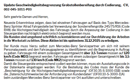

Das Dokument von Hymer habe ich beigefügt :)
Aussage von MB war, dass dass Fahrzeug bei NIchtbeachtung die Betriebserlaubnis verliert ...

Mal ne Frage: du hast dir die 245er gleich beim Kauf mitbestellt oder wie weiss Hymer davon?
Da ich sowieso nicht mehr so schnell fahre wäre es mir ja auch egal...aber die Kosten für die Begrenzung kann ich in Diesel umsetzen :lol:

Und das nur wegen der fetten Reifen.....zieh doch einfach 225 drauf

Das wäre auch ein größerer Akt, zig Steuergeräte müssten umprogrammiert werden. Ich musste die Schlappen (Ausstellungsmobil) mitkaufen und sehe mit meinem 4,1 Tonner inzwischen kein Problem mit der 120 kmh Begrenzung. Nirgendwo in Europa darf man mehr fahren, oder?

Ich habe mich inzwischen auch schon daran gewöhnt, da bei (inzwischen aufgelasteten) 4,5 t die Geschwindigkeitsbegrenzung in den meisten Europäischen Ländern bei 100 km/h ist :)
UND Ja, mein HGC Crossover hat die 245-Bereifung ab Hymer

Bezüglich der 120 km/h- Begrenzung habe ich Michelin angeschrieben und folgende Antwort erhalten:
"Sehr geehrter Herr M....,
vielen Dank für Ihre Anfrage an den Michelin Kundenservice vom 01. Oktober bezüglich der Drosselung Ihres Mercedes Sprinter von Hymer Grand Canyon S 4x4 für folgenden Reifen:
LT245/75R16 120/116S TL ALL-TERRAIN T/A KO2 LRE RWL GO Artikelnummer: 907243
Gerne informieren wir Sie , dass dieser Reifen Freigegeben ist bis 180km/h. Seitens BF Goodrich ist keine Drosselung notwendig.
Wir hoffen Ihnen mit dieser Information behilflich gewesen zu sein und stehen Ihnen bei weiteren Fragen gerne zur Verfügung.
Michelin wünscht Ihnen noch einen schönen Tag und allzeit gute Fahrt."
Also kann der Reifen nicht der Grund für die Drosselung sein!
Ich sehe das als eine Bevormundung/Gängelung seitens Hymer an. Denn Hymer hat die Drosselung bei der Bestellung der Allradsprinter bei Mercedes gleich mitbestellt. Und sie lässt sich nur aufheben, wenn ein Steuergerät, welches noch vor dem Motorsteuergerät sitzt gegen ein Neues und unbeschriebenes ausgetauscht wird. Dieses muss dann durch eine Fachfirma (kein Wald- und Wiesentuner) auf das jeweilige Fahrzeug umprogrammiert werden. Ein Reifentausch auf andere Reifen hat somit keinen Sinn ( wäre am Ende vielleicht aber billiger)!
Alle anderen Wohnmobilhersteller, welche den baugleichen Allradsprinter verwenden, einschließlich der BFG Bereifung, haben keine Geschwindigkeitsbegrenzung. Ich hatte dazu Gelegenheit, mich auf der Leipziger Messe mit anderen Herstellern zu diesem Thema zu unterhalten. Die haben sich ob der 120er Begrenzung halb tot gelacht.....

Das der Reifen für höhere Geschwindigkeiten freigegeben ist, war bekannt. Mein Kenntnisstand als Grund für die Begrenzung 120 kmh ist, dass mit der Reifengröße (BFG 245/75 R16 C 120/116S) bei höheren Geschwindigkeiten angeblich einige Assistenzsysteme nicht mehr ordnungsgemäß funktionieren. :roll:
Hymer scheint hier eine bewusste Entscheidung getroffen zu haben, sei es aus Haftungsgründen oder zur Einhaltung interner Sicherheitsrichtlinien? Ob sich andere darüber halb tot lachen würde ich erstmal mit Vorsicht zur Kenntnis nehmen.
Mein "Freundlicher" ersetzt laut Angebot für die Aufhebung der Geschwindigkeitsbegrenzung kein Steuergerät.
Ich lasse das aber nicht machen, ist mir zuviel Geld für eigentlich keinen Vorteil.

An der Reifengröße liegt es natürlich nicht, und auch nicht an den Stollen. Wir haben ja auch keine Beschränkung, eingetragen ist er mit vmax 161 km/h. Hymer hat mit den BFG 245/75 16 halt einfach keine Homologation, warum auch immer. Die max. Geschwindigkeit wird nur über eine Variantencodierung gesetzt, nicht über ein extra Steuergerät. Und ich wüsste auch nicht, daß es mit den Reifen in irgendeiner Art Probleme mit den Assistenzsystemen gibt. Soweit bekannt, wird es erst ab Reifengröße 275/70/17 problematisch, weil da dann bspw. die Distronic abschaltet. Das muß dann in den Steuergeräten entsprechend angepasst und die Distronic neu adaptiert und kalibriert werden.
