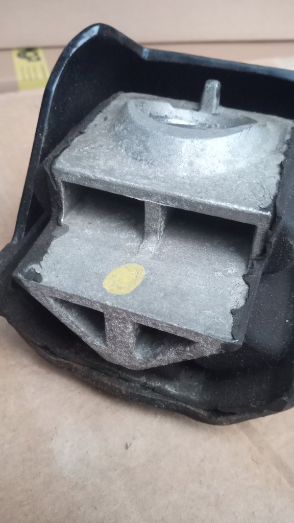

Ich habe seit heute wieder Ruhe im Auto. Einmal frische Motorlager bitte...! Rechts ging ganz
geschmeidig. Links habe ich ein paar Minuten mehr gebraucht. Kann aber auch an dem extra
dicken Massekabel liegen, das ich dort an der oberen Motorlagerschraube hängen habe.
Ganz "lieben Dank" an die Fa. Meyle für Ihre "true to OE"-Qualität. Jetzt habe ich wieder die
originalen von MB drin und freue mich über ein flüsterleises Auto ohne lästige Vibrationen.

Oh ha, das ist Heftig. Gut zu wissen und danke für das Foto samt Teilenummern. 1.000 DANK.
Hast du das Massekabel gleich mit erneuert? Wie lang ist das ?
Danke Holger
Danke Holger

Das Massekabel hatte ich bereits in der Vergangenheit ersetzt und das alte Geflechtkabel durch eine Eigenangertigung ersetzt. Ringkabelschuhe und dickes Litzenkabel hatte ich noch im Bestand. Als Orientierung für die Länge hatte ich das alte Kabel genommen. Das genaue Maß habe ich leider nicht mehr.
