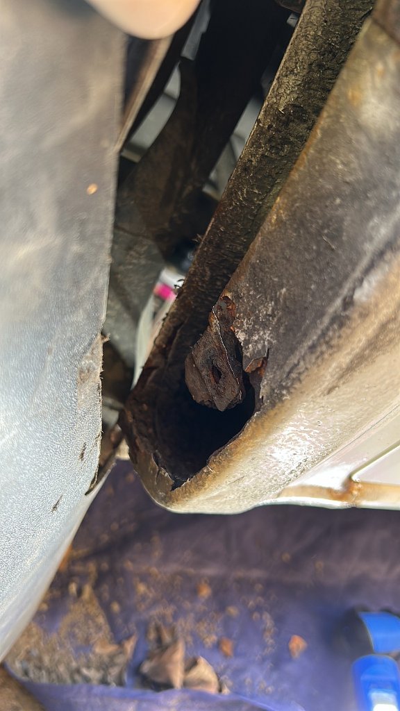

Bei dem guten Wetter kann man auch mal wieder außen am Fahrzeug was machen. Also mal, längst überfällig, hinter die Radhausverkleidung links geschaut. Erstmal Unmengen Dreck entfernt, die untere Halteschraube des Schmutzfängers evakuiert. Jetzt muss ich mir mal Gedanken machen, wie ich an die Sache rangehe...

Au, au, au...
Das werde ich mir dieses Frühjahr auch dringend vornehmen!!!!!
Hattest Du da irgend einen Rostschutz vorgenommen? Mike Sander, Fluidfilm, Teroson?

LOKARI Innenkotflügel mit Preisvorteil von mirDennis_B hat geschrieben: 16 Mär 2025 17:11 ... hinter die Radhausverkleidung ... wie ich an die Sache rangehe...
Elaskon

Elaskon? Ist das eher wachsartig, oder wie Gummi?

Ich hoffe, Deine Innenkotflügel plus Teroson bewahren meinen Sprinter vor solchen Rostnestern...

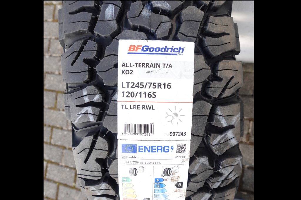

Bei mir stand ja ein Satz neuer Reifen auf dem Plan, und ich habe lange überlegt, welchen Reifen ich nehme.
Und jetzt sind es wieder die BF Goodrich geworden
Die sind zwar zur Zeit so richtig teuer, aber ich war einfach die letzten zehn Jahre sehr zufrieden damit.
Von der fehlenden Bodenhaftung bei Nässe habe ich nur einmal leztes Jahr im Dezember etwas bemerkt.
Und die Lautstärke war meiner Meinung nach auch nach zehn Jahren nicht störend. Entweder ist mein Sprinter besonders gut isoliert (gedämmt) oder vielleicht höre ich auch nicht mehr so gut
Ich habe jetzt einmal ein Rad gewogen: 33,5 Kilo hat der Reifen mit der Serien-Stahlfelge.

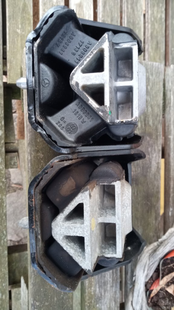

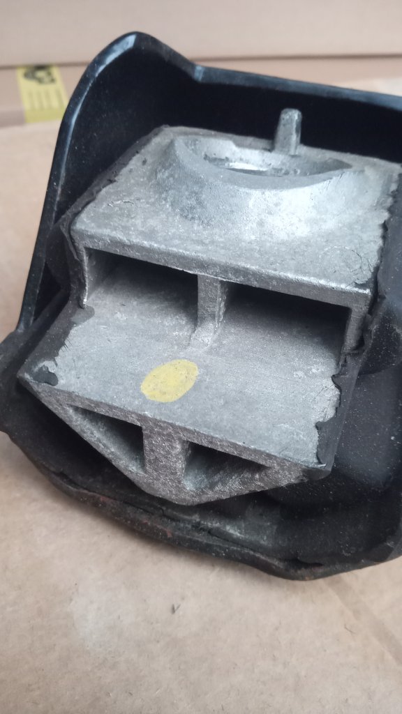

Ich habe seit heute wieder Ruhe im Auto. Einmal frische Motorlager bitte...! Rechts ging ganz
geschmeidig. Links habe ich ein paar Minuten mehr gebraucht. Kann aber auch an dem extra
dicken Massekabel liegen, das ich dort an der oberen Motorlagerschraube hängen habe.
Ganz "lieben Dank" an die Fa. Meyle für Ihre "true to OE"-Qualität. Jetzt habe ich wieder die
originalen von MB drin und freue mich über ein flüsterleises Auto ohne lästige Vibrationen.

Oh ha, das ist Heftig. Gut zu wissen und danke für das Foto samt Teilenummern. 1.000 DANK.
Hast du das Massekabel gleich mit erneuert? Wie lang ist das ?
Danke Holger

Das Massekabel hatte ich bereits in der Vergangenheit ersetzt und das alte Geflechtkabel durch eine Eigenangertigung ersetzt. Ringkabelschuhe und dickes Litzenkabel hatte ich noch im Bestand. Als Orientierung für die Länge hatte ich das alte Kabel genommen. Das genaue Maß habe ich leider nicht mehr.
