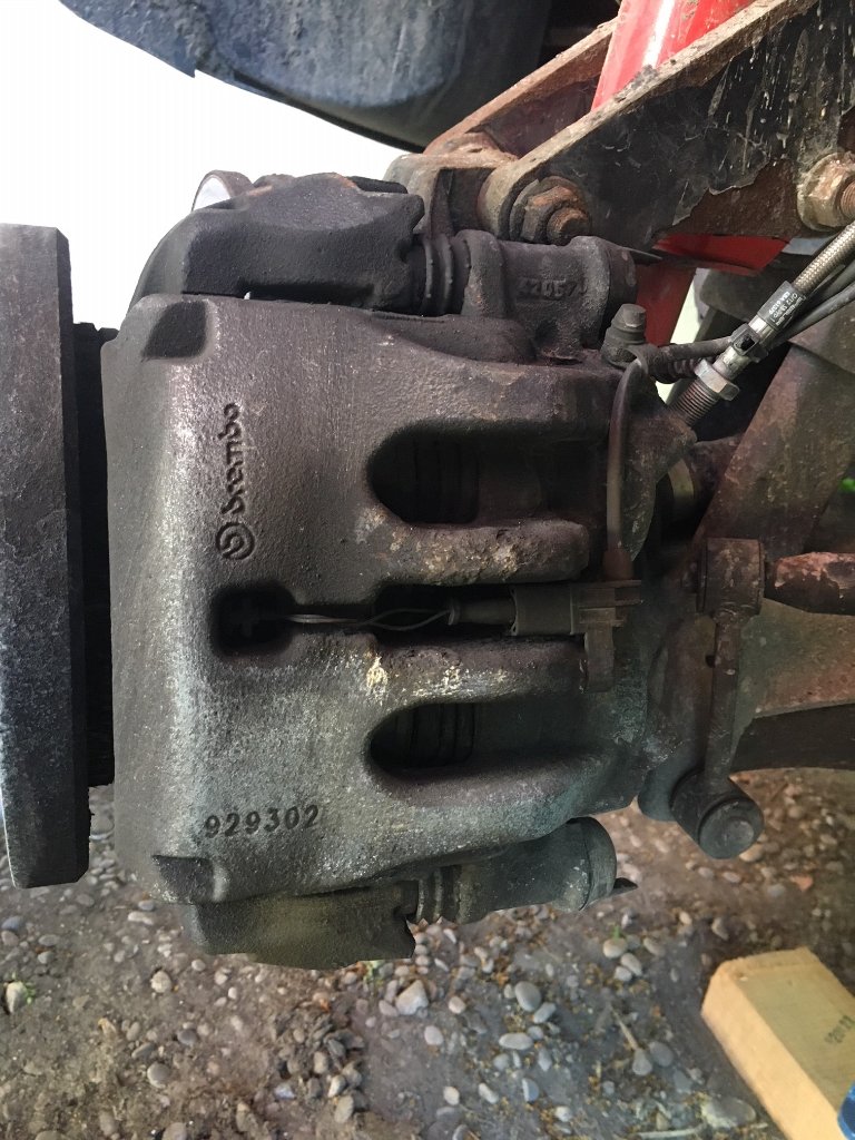

Mir geht es um eine temperaturstabilere Bremse. Das Problem ist das Fading. Dass die Wärme weg muss, ist klar. Auch Rotinger oder Yellowstuff kühlen nicht mehr. Aber wenn die Temperaturstabilität höher ist, ist das der wesentliche Punkt. Und da steigen Serienbremsen gerne frühzeitig aus. Im Seriengeschäft geht es immer um möglichst günstig und die Abdeckung von 90-95% aller Anwendungen (arbeite selber in der Serienentwicklung). Wer mehr möchte, muss andere Materialen verwenden.der.harleyman hat geschrieben: 09 Mär 2025 23:23 Wenn Du Rotinger in der Suche (oben rechts) eingibst, bekommst Du einige Treffer.

Mir ist völlig bewusst, dass man alles in den Hitzetod bekommen kann. Nur manches stirbt früher und manches eben später. Ich habe genug Passfahrten im meinem Leben gemacht (Versuchsingenieur Automobilindustrie) und weiß, wie man bremst. Aber irgendwann hilft auch Intervallbremsen nicht mehr, wenn die Bremse zu Pudding wird.

Re: Bessere Bremsen, Sportbremsen für Sprinter
Danke für den tollen zielführenden Beitrag. Das bestärkt mich, Rotinger zu kaufen. In Polen im Werksverkauf sind diese aber derzeit teurer als bei STW. Verstehe das, wer wolle.Exilaltbier hat geschrieben: 10 Mär 2025 06:40 Ich habe die Rotinger Graphite Line, gelocht/ geschlitzt vorne und hinten verbaut. Seit Jahren beim Sprinter und mittlerweile auch seit 2Jahren bei unserem Karoq. Kann nichts Nachteiliges berichten. Mit beiden Fahrzeugen sind wir oft in den Pyrenäen unterwegs und bisher keinerlei Probleme oder kritische Bremssituationen auf den zahlreichen Pässen und Abfahrten gehabt.
Habe jedesmal Scheiben und Beläge incl. Zubehör {Federklammern und Verschleissanzeiger) direkt im WerksShop online. aus Polen gekauft. Lediglich den Satz Handbremsbacken mit Schloss und Federn hatte ich separat bei einem deutschen Laden schon vorher gekauft und hier liegen.
Ein deutschsprechender Verkaufsberater kontrolliert nochmal anhand deiner VIN die Richtigkeit der Bestellung, du bekommst per Mail eine Eurorechnung und zahlst auf deren Eurokonto. Innerhalb von wenigen Tagen hatte ich das Komplette Paket unversehrt hier in Frankreich. Beiliegend auch eine ABE für Deutschland.
In Bezug auf die Bremsklötze werde ich vorn vermutlich Yellowstuff nehmen, hinten dann Rotinger. Die Bremsbacken der "Spielzeughandbremse" dürfen dann gerne von ATE sein.
Danke!

Na dann bin ich mal gespannt, ob Du einen Unterschied spürst, wenn die neuen Teile drin sind. Es wird eh mit dem Siedepunkt der Bremsflüssigkeit stehen oder fallen.
Wenn Du da grundsätzlich etwas ändern willst, brauchst Du natürlich eine größere Bremse. Entsprechende Teile gibt es (vor allem in USA) durchaus, kosten natürlich viel Geld...
