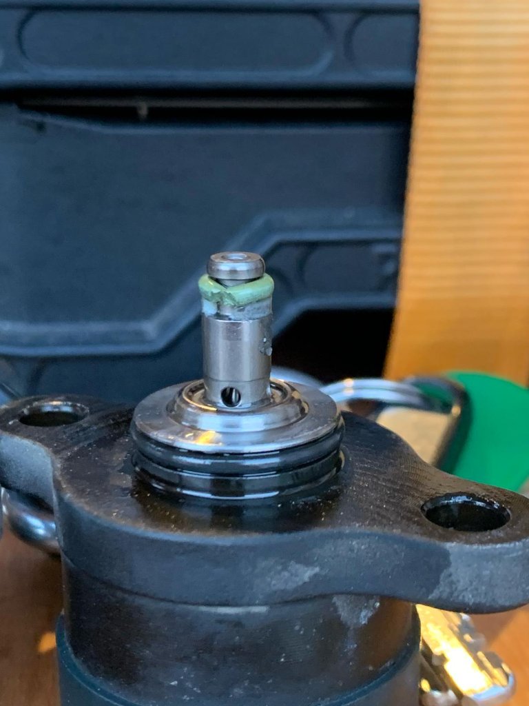

Ja den Dieselfilter hat ich schon erneuert.
Ich hab gestern dann mal das Druckregelventil ausgebaut und die Dichtung vorne war hinüber:
Ich geh also mal stark davon aus, dass hier das Problem liegt. Ich werde das jetzt ersetzten und dann nochmal hier berichten ob das die Lösung war.
Serge
Weißt Du jetzt warum ich geantwortet habe wie ich geantwortet habe?
Man sollte YouTube nicht zu sehr vertrauen. Wie will ein Laie die Richtigkeit der dort gemachten Aussagen beurteilen.
Ein Injektor kostet schon das Mehrfache dessen was dieser Dichtsatz kostet.

Hy👋
Das stimmt , der Dichtsatz kostet um 10 € beim freundlichen 🙄

Hallo in die Runde,
wo sitzt denn dieses Druckregelventil beim 316 cdi und wie wird es angesteuert :?:
BG Thomas
James Cook, DB 316 cdi, BJ 2003, Wandlerautomatik, Alaskaweiss, bis jetzt 250.000 km
Beiträge: 6366
Re: Motor startet nicht immer
komposti hat geschrieben: 10 Mär 2025 18:58 Hallo in die Runde,
BG Thomas
Am hinteren Ende des Rails mit 2, ich meine, E10 Torx festgeschraubt. Angesteuert wird es, bedarfsgerecht, vom Motorsteuergerät.

Hi Thomas,
Bei mir ging das gestern eigentlich ganz gut, einfach mit ner kleinen Ratsche.
Und wenn ich Laie das sogar hinbekomme dann kriegt das ja wohl jeder hin... :wink:
