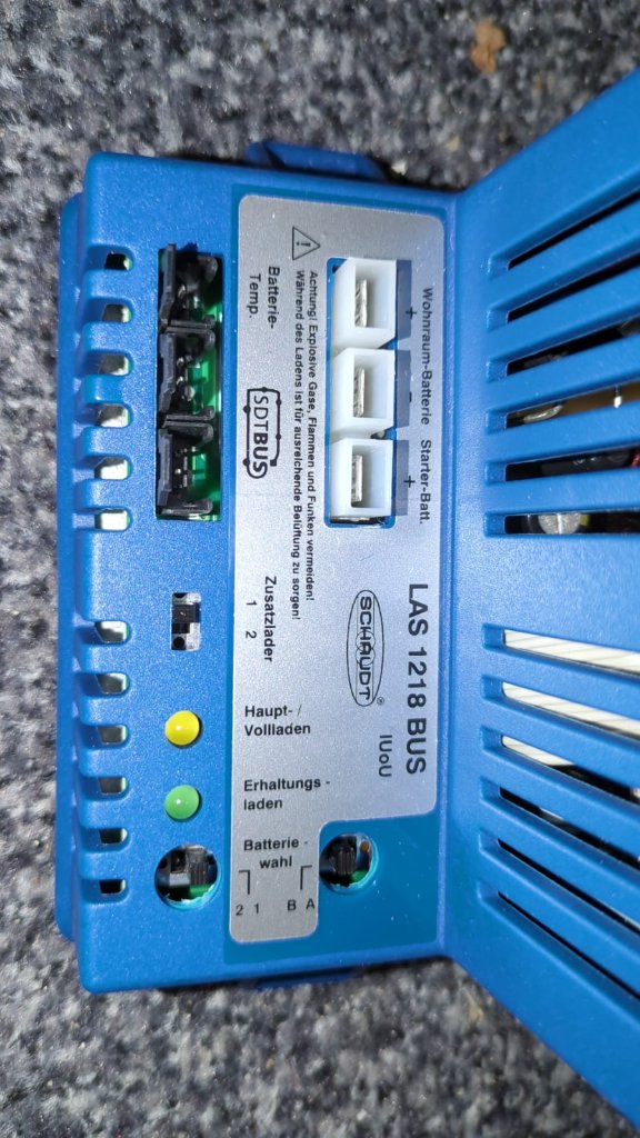

Ein Vorschlag wäre
Schaudt LAS 1218 BUS - 18A für die Zusatzbatterie und gleichzeitig etwas 2A für die Starterbatterie.
Ist ab Hymer in meinem GCS verbaut und funktioniert sogar mit 2x 100 Ah LiFePo völlig problemlos.

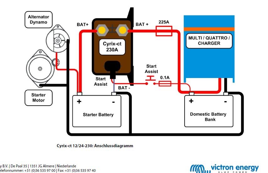

Ich würde das Trennerelais mit einem Victron Cyrix 230A Batteriekoppler ersetzen und dann ein Victron IP65 Ladegerät nach deinem Gusto in Sachen Größe verbauen.
Das Cyrix ist ein Batteriekoppler der spannungsgesteuert läuft und beide Batterien parallel schaltet sobald an einer der beiden batterien spannung anliegt. Egal ob vom Ladegerät oder von der Lichtmaschine.
Mit dem Cyrix kannst du dir zur Not auch Starthilfe geben per Knopfdruck: Es lässt sich zwangsschalten mittel Schalter (Automodus, dann spannungsgesteuert oder erzwungen geschlossen oder erzwungen offen).

Wie finde ich das raus, ob das beim 907 funktioniert? Ich habe mal gegoogelt nach den Komponenten und hätte dann diesen Anschluss gefunden. Das wäre natürlich ein Traum wenn das so gehen würde (genau danach habe ich gesucht).

hljube hat geschrieben: 10 Feb 2025 16:35 Das geht aber nur bei gleichen Batterien (bzw Batterietechnologien) und mit Euro6 und Spannungsgesteuertes Relais ist ja auch so eine Sache.
Von gleichen Batterietechnologien gehe ich mal aus (2x AGM) Euro6 und spannungsgesteuert ist hier kein Problem. Siehe Schaltschwellen des Cyrix. Läuft bei mir seit 5 Jahren fehlerfrei.

Rocky88 hat geschrieben: 10 Feb 2025 21:26 Wie finde ich das raus, ob das beim 907 funktioniert? Ich habe mal gegoogelt nach den Komponenten und hätte dann diesen Anschluss gefunden. Das wäre natürlich ein Traum wenn das so gehen würde (genau danach habe ich gesucht).
Nachtrag:
Ich habe jetzt im Forum gefunden, dass jemand die Starterbatterie mit der zweitbatterie gekoppelt hat. Da das wohl nicht empfohlen wird werde ich mich auf die Zusatzbatterie begrenzen.
Meine Frage wäre jetzt noch, muss ich es irgendwie absichern falls ich mit 230v Lade + Motor an? Gibt es Ladegeräte die das erkennen und abschalten?
Danke für die Hilfe
Deine Starter wird schon jetzt mit der Zusatzbatterie gekoppelt mittels Trennrelais. Das jedoch nur beim Motorlauf. Das Cyrix aber schaltet auch sobald eine der beiden Batterien geladen wird (zb. Starter über Lima oder Zusatzbatterie durch externes Ladegerät). Du kannst dir also aussuchen an welche Batterie du das Ladegerät anschliesst. Die jeweils andere Batterie wird dann automatisch mitgeladen weil das Cyrix die Spannungsveränderung bemerkt und dann schaltet.
Ein Laufenlassen des Motors und ein gleichzeitiges Laden über Ladegerät ist unschädlich und funktioniert problemlos.

Ich werde mich dann wohl für das Victron Ladegerät + Cyrix entscheiden.
Hat jemand für mich noch einen Ratschlag oder Tipps für den Anschluss etc.?
Das ich es richtig verstehe, mit dem Cyrix wird dann auch von beiden Batterien der Strom entnommen? Oder könnte man irgendwie nur kombiniert laden und Entnahme nur über die Zusatzbatterie?

Rocky88 hat geschrieben: 11 Feb 2025 11:27 Edit:
Vielen Dank
Sobald die Spannung an einer der Batterien unter den Schwellwerrt (siehe Anleitung) sinkt (durch Entnahme bespw.) dann trennt das Cyrix. Zum Laden also nimmt es imemr die jeweils andere Batterie dazu. Bei der Entnahme koppelt es die jeweils andere Batterie wieder ab.
