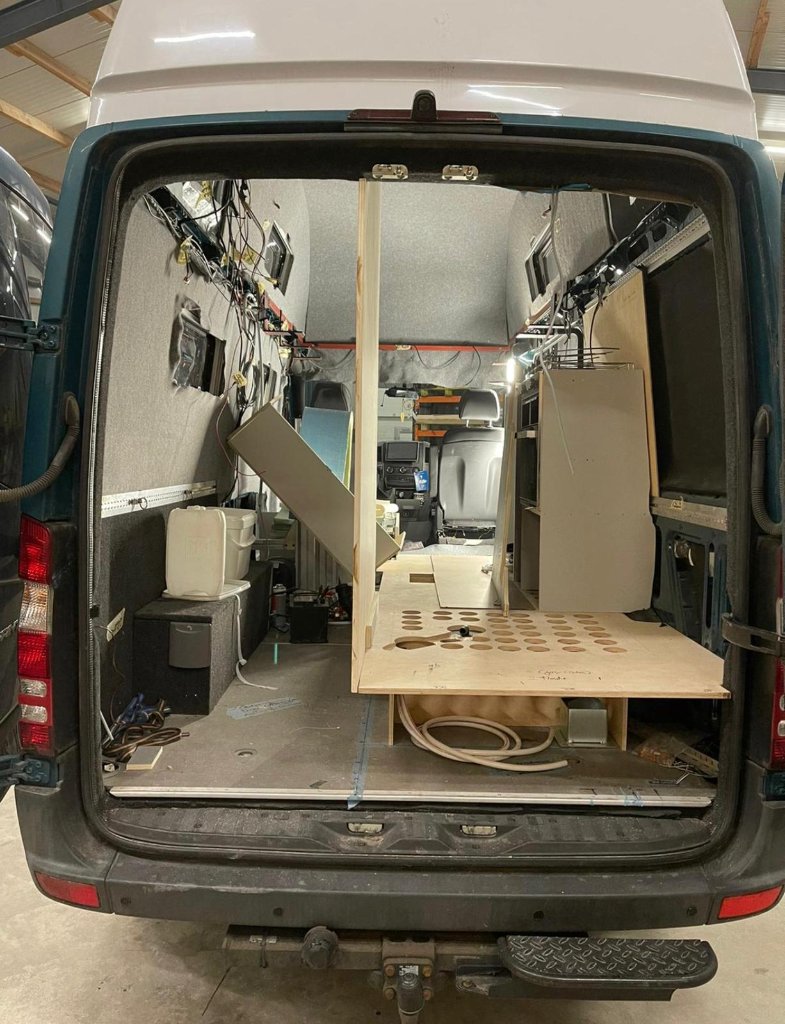

Ich habe vom L2 gesprochen :wink:
Die MTBs transportieren wir auch innen und dafür ist die Garage extra über 2m lang geworden.
Hier noch im Rohbau erkennbar (Garage links in Längsrichtung, dann Platz für Jackenschrank, dahinter Dinette):
