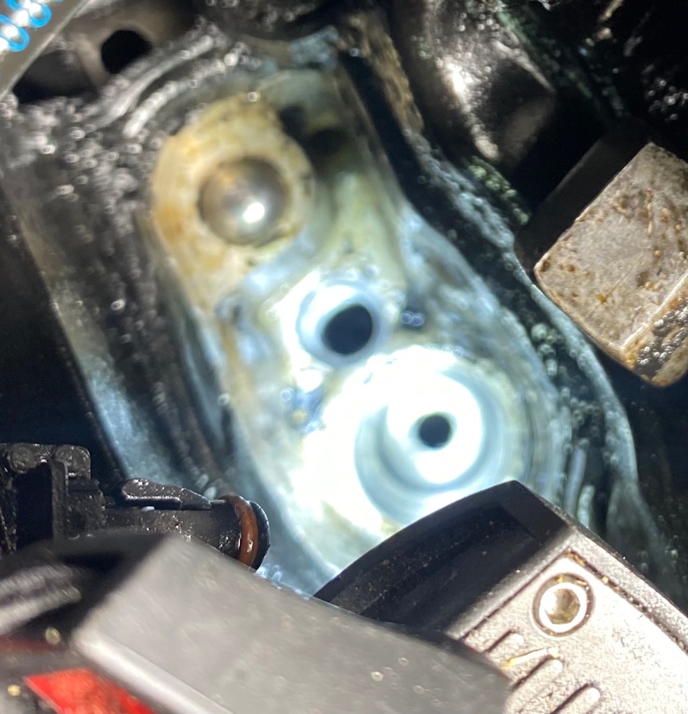

Update :
Frage Stellung im Beitrag #2 Fläche am Kopf wirklich Plan?, Das war es.
Mit einem Spiegel oder Handy Kamera nicht zu sehen. Habe dann aus Baumarkt ne Inspektionkamera geholt und ab ins Loch damit.
Da waren 2 mini schwarze Punkte zu sehen. Ok, habe ich gedacht dann mache ich das auch weg, also mit Reinigungskit für die Injektorschächte.
Kamera wieder rein, die Punkte grösser, ups...wieder etwas geschliffen und die Punkte worden zu Löcher...also komme ich um Planen von Injektorschacht Auflage nicht rum.
Ich Stelle die Bilder noch rein von der flache, aber natürlich ein Mann braucht keine Bedienungsanleitung, jetzt muss ich Studieren wie mann die Bilder von der Inspektionskamera aufs Mac oder Handy bekommt...
Hat einer Erfahrung damit.?
Was für ein Set eignet sich für so eine Arbeit? (Natürlich nicht irgendwelche Sätze für 20 €...)
Ich möchte vermeiden Kopf bzw. Motor rauszunehmen Da ich den Motor nächstes Jahr sowieso Komplett überholen möchte. 450.000 km (Letztes Jahr einem und dieses Jahr einen habe ich überholt und die Finanzen momentan lassen aber noch ein dieses Jahr nicht zu)
Natürlich kommt mann auch an den 4 Injektoren am schlechtesten ran.
Aber jemand von euch weiss bestimmt womit mann das geplant bekommt und dazu paar Tipps, bzw. was für Fehler mann nicht machen soll?
Also bitte euch um eure Hilfe aber auch Kritiken...Nehme alles an...
Ach ja, ich kann nicht zu Werkstatt weil der Bus jetzt natürlich nicht fährt.
Danke euch.

Hört sich wirklich so an, als wenn Bilder hilfreicher sein könnten als der Text. Wie du aus Ablagerungen Löcher auf einer Fläche gemacht hast, ist mir unerklärlich.MisterX77 hat geschrieben: 28 Jan 2025 18:39Ich Stelle die Bilder noch rein von der flache, aber natürlich ein Mann braucht keine Bedienungsanleitung, jetzt muss ich Studieren wie mann die Bilder von der Inspektionskamera aufs Mac oder Handy bekommt...![]()
Planen würde man die Fläche mit einem Dichtsitzfräser, wobei es hier wirklich nur um minimalen Abtrag gehen sollte, der entsprechend abgemessen werden muss und durch einen dickeren Dichtring ausgeglichen werden muss.
Hast du die Injektoren eigentlich angelernt?

Re: Diesel tritt um Injektoren raus, unerklärlich
Ich habe die Löcher nicht gemacht...Ich habe die nach schleifen (Nicht fresen) freigelegt...Dennis_B hat geschrieben: 28 Jan 2025 19:08Hört sich wirklich so an, als wenn Bilder hilfreicher sein könnten als der Text. Wie du aus Ablagerungen Löcher auf einer Fläche gemacht hast, ist mir unerklärlich.MisterX77 hat geschrieben: 28 Jan 2025 18:39Ich Stelle die Bilder noch rein von der flache, aber natürlich ein Mann braucht keine Bedienungsanleitung, jetzt muss ich Studieren wie mann die Bilder von der Inspektionskamera aufs Mac oder Handy bekommt...![]()
Wie meinst du das "wurden zu Löchern"? Was für Löcher sollen das sein? Der Kopf ist aus Alu, an der Stelle sollten keine Löcher sein, die beim Schleifen größer werden- dann ist er Schrott.MisterX77 hat geschrieben: 28 Jan 2025 18:39 Update :

Ich hatte meine etwas außergewöhnliche, aber super funktionierende Reparaturmethode HIER beschrieben. Ich habe die Injektorsitze nur mit (eigentlich Nass-) Schleifpapier P800 von Hand überschliffen. Hat super funktioniert.
Bild 2 mit Handy mitten in der Nacht, besser ging's leider nicht...naja sah gut aus...Bild 1 heute nach paar mal schleifen kämm das raus.Dennis_B hat geschrieben: 28 Jan 2025 19:08Hört sich wirklich so an, als wenn Bilder hilfreicher sein könnten als der Text. Wie du aus Ablagerungen Löcher auf einer Fläche gemacht hast, ist mir unerklärlich.MisterX77 hat geschrieben: 28 Jan 2025 18:39Ich Stelle die Bilder noch rein von der flache, aber natürlich ein Mann braucht keine Bedienungsanleitung, jetzt muss ich Studieren wie mann die Bilder von der Inspektionskamera aufs Mac oder Handy bekommt...![]()
