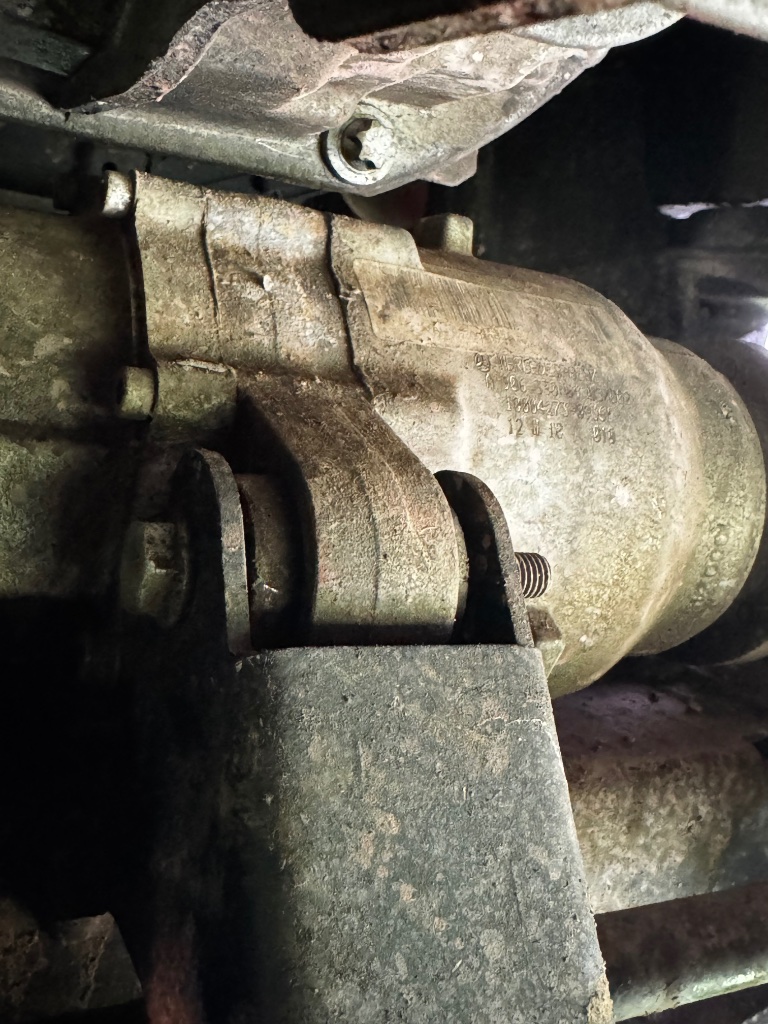

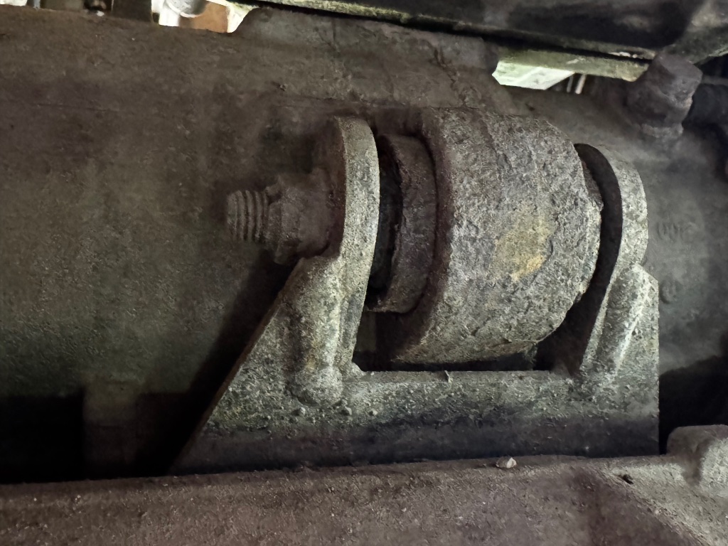

Als erstes muss man die beiden Lager des Kleinraum Getriebes prüfen, es ist vorne und hinten auf Gummibuchen montiert, die oft kaputt gehen können.

Du meinst diese Gummibuchen, oder?
Schwer zu sagen, neu sehen die nicht aus, aber Spiel kann ich nicht feststellen.
