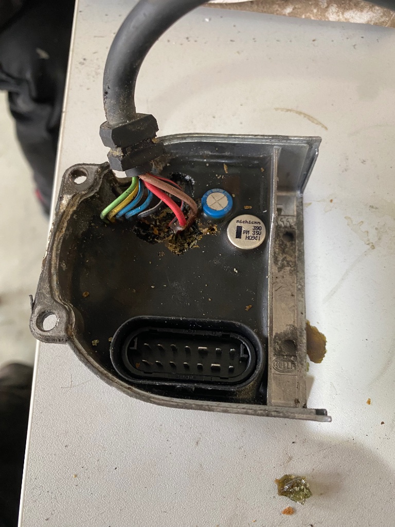

Hi Leute,
Meine Standheizung mit gesuchte Sicherung - Belegung Eberspächer D5WS läuft. Dafür Danke erstmal an Chr1stoph.
Uhrsache war defektes SG der Standheizung, bzw. Kaltelötstelle.
Habe heute den Lüfter (Gebläse) von der Standheizung (Pin 13 Schwarz und 14 Braun) auf die 9V Blockbatterie von Angelbissanzeiger (hatte es gerade zu Hand) angeklemmt und die lief Tipitopi, also war der Fehler im Speicher Gebläse Unterbrechung schon komisch.
Also Steuergerät ausgebaut und auf Bild 3 an den Markierungen mit Miniflex ausgeschnitten, danach ganzes Silicon weggekratzt und alle 22 Pins ( 8 Pin und 14 Pin Stecker) nachgelötet.
Steuergerät angeklemmt und mit der Heizung provisorisch verbunden, Test durchgeführt (alles Positiv), Standheizung zusammengebaut und wieder nur elektronisch angeschlossen(Test Positiv), ausgeflexte Stellen wieder mit Silicon voll ausgefüllt und die ausgeschnittene Stücke vom Gehäuse wieder eingedruckt und alles mit schwarzem Silicon (bis 315 Grad hitzebeständig) abgedichtet. Standheizung eingebaut, Fehler gelöscht und gestartet ...Alles wieder in Ordnung... Die Uhr Einstellung habe ich über Tachographen gemacht.
Wenn das jemand nachmacht, vorsichtig da das Gehäuse nur 3mm Stark ist und ihr nicht die Platine zerflext. Zwischen Gehäuse und Platine sind ca. 4mm Platz mit Silicon ausgegossen.
Beim nachlösen ist nicht dabei da die Pins gut brechbar sind und zum nachlösen auch gross genug, Mann braucht also keine Lupe oder Ähnliches.
Alles zusammen ca. 2 Std. Arbeit.
