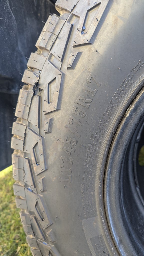

So ich war heute mal beim Crafter und hab mir die ganze Geschichte genauer angesehen. Es sind vorne wie hinten 245/75r17 auf (vermutlich) 7J Felge mit 6x205 Lochkreis. Die hinteren sind umgedreht montiert. Dazu finde ich im Forum und auch im Netz nicht viel da auf den Felgen rein gar nichts steht. Kein Hersteller, keine Dimensionen, einfach gar nichts.
Ich würde das ganze mit Passender Traglast eingetragen bekommen, daher meine Frage: Kennst jemand von euch die Flehen oder andere in dieser Größe die passen?

Ich kann dir nicht direkt helfen. Bei den Rädern sollten im Normalfall Prägungen vorhanden sein, vielleicht auf der Innenseite der Nabenfläche?
Ansonsten sollte Bobil (glaub ich) die meiste SuSi-Erfahrung haben, schreib ihn ggf mal an wenn er sich nicht meldet.

Die Kombination 245/75 auf 17 Zoll kommt mit untypisch vor, bezüglich Radumfang/Tacho aber da könnte Achleitner eine Anpassung der Übersetzung gemacht haben.

Die Felgen müsse die Daten eingeprägt haben sonst sind sie nicht zulässig.

Das finde ich auch untypisch und ist auch bei Achleitner nicht wirklich bekannt darum hänge ich ja so in der Luft da die Felgen mit Reifen gut passen. Radabdeckung ist gegeben, Freigängigkeit ist gegeben usw. nur weiß kein Mensch wo der Vorbesitzer diese Felgen her hatcappulino hat geschrieben: 12 Jan 2025 19:16 Die Kombination 245/75 auf 17 Zoll kommt mit untypisch vor, bezüglich Radumfang/Tacho aber da könnte Achleitner eine Anpassung der Übersetzung gemacht haben.
Es wird wohl auf 16" SuperSingles hinaus laufen ähnlich wie bei Bobil. Ich versuche mich mit ihm kurz zu schließen
Ja Danke das weiß ich seht wohl. Darum auch meine ganze Fragestellung. Es gibt anscheinend keine genauen Infos dazu aber es gibt auch "leicht" erreichbaren Infos zu SuperSingles auf alles 4v-dulli hat geschrieben: 12 Jan 2025 19:33 Die Felgen müsse die Daten eingeprägt haben sonst sind sie nicht zulässig.

Mir sehen die Felgen auf den ersten Blick aus, als wären diese mit Raptor, oder dgl. besprüht, weiß/sehe es aber nicht gut genug, um es zu beurteilen.v-dulli hat geschrieben: 12 Jan 2025 19:33 Die Felgen müsse die Daten eingeprägt haben sonst sind sie nicht zulässig.
Guck Dir im Netz Stahlfelgen an und achte auf die neuralgischen Stellen, wo diese meistens markiert sind, nimm dann eine Schleifscheibe (Drahtbürste), um den schwarzen Lack an diesen Stellen zu entfernen. Dann findest Du sicherlich die Nummern, Typenbezeichnung.

Ich nehm sie mal runter und schau sie mir genau an. Vielleicht ist es ja wirklich unter dem Lack verschwunden oder ist auf der Auflagefläche.
