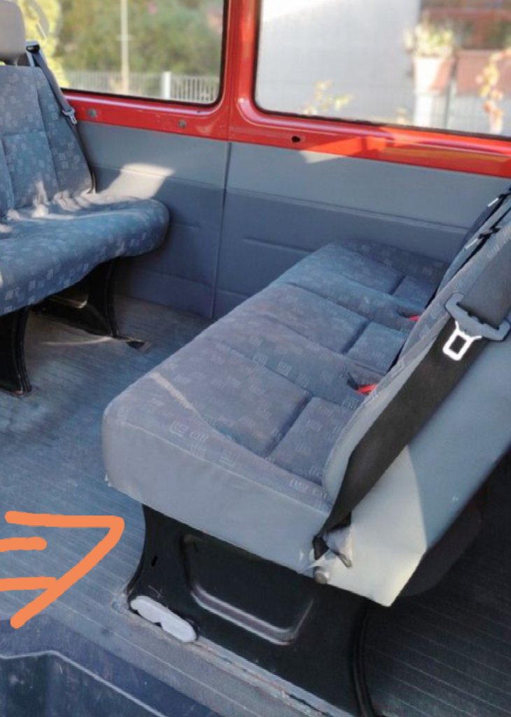

Hallo nochmal,
eine konkrete Nachfrage dazu, vielleicht kann mir das jemand bantworten.
Unser Sprinter ist ein 903 aus dem Jahr 2006 Fahrgestellnummer hinten: 21R928209
Jetzt die Frage; Würden hier auch Sitzbänke aus einem 906er passen? Für mich sieht das Befestigungssystem Bodenschienen, Verschlussmechanismus usw. optisch genauso aus. (siehe Foto anbei)
Ich habe hierzu auch schon einige Artikel hier im Forum durchforstet, bin aber ehrlicherweise nicht schlauer geworden.
Vielen Dank vorab und allseits einen Guten Beschluss!

Re: Suche 3er Sitzbank gegen die Fahrtrichtung
Guten Morgen, und Frohes neues Jahr!
Ja natürlich ich glaube diesbezüglich haben wir bereits alles versucht. Es scheitert an mehreren Stellen; 1. die mittlere Schiene ist ja bekanntlich kürzer und vorne flach sodass man sie nicht anders einbauen kann, 2. selbst wenn es irgendwie gelingen würde, stehen die Befestigungshaken (Klauen) dann nach hinten, was sicher nicht die Stabilität bringt wie gedacht. (ich gehe davon aus das ist der Grund wieso Mercedes die Möglichkeit verhindert hat). Selbst wenn das alles irgendwie hin bekommen würde, bleibt das Problem, dass die kürzere Seite der Sitzbank dann nicht an der Schiebetür sondern auf der Fahrerseite ist, was zwar möglich aber nicht sinnvoll ist.
Wie gesagt haben wir schon alles mögliche versucht in die Richtung. Und sind dann zur Erkenntnis gekommen dass es einen Grund hat warum es spezielle Sitzbänke gibt.
Vielen Dank trotzdem für den Ratschlag.
