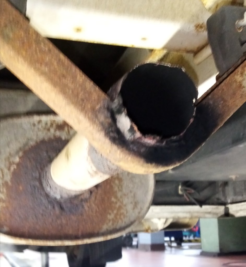

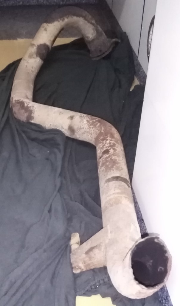

An meinem MB 413, Bj. 2004, 298 t km, Kofferaufbau, ist der Auspuff nach dem Hauptschalldämpfer und dessen letzen Halter abgebrochen, abgerostet, abvibriert.
Na ja, nicht ganz, er hing schon noch dran, aber ich habe ihn abgemacht weil ich ihn nicht verlieren wollte.
Die Auspuffverlegung ist ab Motor beifahrerseitig und direkt nach dem letzten Halter ist das Auspuffteil abgebrochen das über Kardanwelle und Handbremsseil auf die Fahrerseite wechselt.
Der Wechsel der Seite ist wohl der Trittstufe geschultet, die ca. 20 cm weiter außen nach dem Bruch beginnt.
Ein Bild zeigt die Bruchstelle nach dem letzten Halter vom Schalldämpfer. Das andere Bild zeigt das Rohr das über die Kardanwelle zur anderen Seite führt.
Wie würdet ihr das reparieren?
Meine Gedanken dazu sind ein kleines nach unten und außen gebogenes Rohr in den bestehenden Auspuff schieben und mit einer unten offenem Muffe mit je einer Schelle vor und nach dem letzten Halter fixieren.
Was würdet ihr machen und warum?

Ab Werk gab es glaube ich mindestens drei Varianten der Führung nach dem Endschalldämpfer. Wäre gut zu sehen welche du hast bzw. an strebst.
In den US-Gruppen sieht man gelegentlich einfach ein Rohr vor dem Hinterrad zur Seite raus. Klingt gar nicht so schlimm — auch ohne Schalldämpfer — wie ich befürchtet hätte.

Bei mein RTW-Koffer ist das letzte Rohr auch nach links über die Kardanwelle verlegt und das Stück Rohr vom Endtopf war auch direkt hinter dem letzten Halter abgefault. Da der Rest noch gut war habe ich das Rohr gekürzt und ein passendes angeschweißt (gab's im Netz problemlos). Dann ein neues Endrohr drauf und fertig.

Sah bei mir ähnlich aus. Allerdings war der Auspufftopf noch wesentlich besser erhalten (original MB). Ich habe den Halter vom Rohr abgetrennt, das Rohr gekürzt, ein passendes Rohr davor und den alten Halter wieder ans neue Rohr geschweißt. Ist max. 1 Stunde Aufwand und gut zugänglich da über dem Rohr auch genug Platz ist. Ich wollte den Endtopf nicht unnötig weit absenken weil alles nicht mehr taufrisch ist. Schau dir mal deinen Endtopf an ob der Aufwand noch lohnt.

So, war heute beim Schweißer meines Vertrauens. Wir haben das abgebrochene Rohrstück nicht aus der Muffe vom Querrohr herausbekommen. Das Querrohr sah im Bereich der Muffe auch nicht mehr so frisch aus. Also mit der Zopfbürste entrostet, einen Blechstreifen als innenrohr angeschweißt und zusammen mit dem Rohr vom Hautschalldämpfer verschweißt.
Mit allen Nachteilen. Hält jetzt bis der Hauptschalldämpfer schwächelt.
