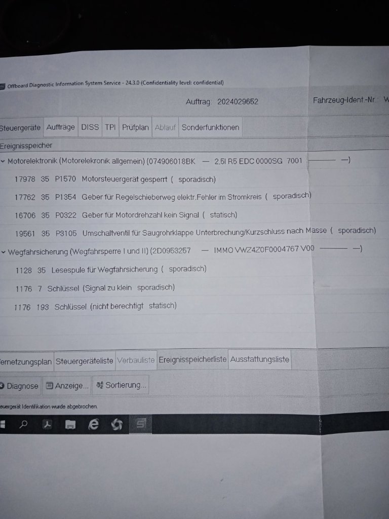

Re: ABS ABD und startet nicht mehr
Geh mit den ermittelten Fehlercodes im Netz auf Suche.
Den P1354 kenne ich mit anderer Bedeutung (Drehzahlfehler/ Synchronisation). Mögl. hat das Gerät einen falschen Text ausgeworfen. Aus meiner Sicht sind hier möglicherweise 3 Baustellen zu bearbeiten.
1. Drehzahlsignal (Geber?) Hinterachse
2. Drehzahlsignal Motor, auch Geber?
3. Fehler an der Wegfahrsperre
Die betreffenden Geber würde ich auch wegen des geringen Aufwands sofort ersetzen und danach einen neuen Versuch starten.
