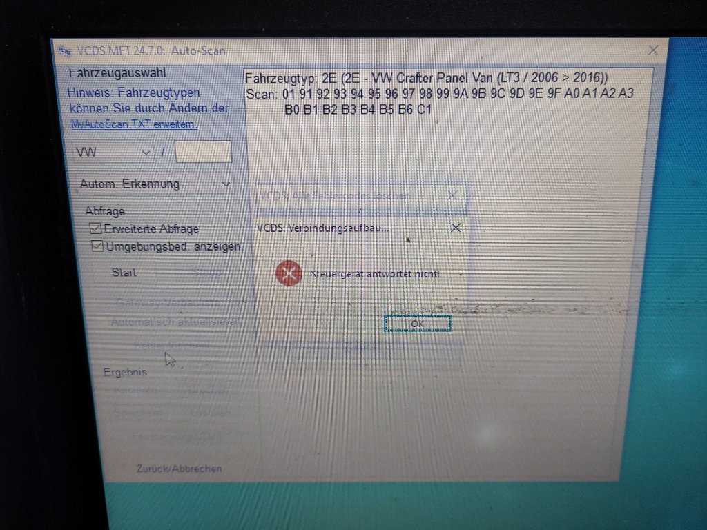

Moin Moin,
Ich bin 23 Jahre alt und besitze mit meiner Freundin einen ausgebauten Crafter 2E von 2006. Habe bis jetzt immer nur fleißig mitgelesen und schon viele Probleme mit Hilfe aus dem Forum lösen können. Danke dafür!!!
Jetzt habe ich aber ein Problem für welches ich durch suchen noch keine Lösung gefunden habe. Deswegen jetzt hier mein erster Eintrag :)
Wegen eines Fehlerstrom Problems hatten wir die Batterie im Herbst ein paar Mal abgeklemmt und wenn wir fahren wollten haben wir sie halt wieder abgeklemmt (nicht optimal, Schande auf mein Haupt). Nach dem letzten Mal anklemmen leuchtete auf einmal die rote Bremskontrolleleuchte und der Gesamtkilometerstand wird nur noch mit ------- angezeigt. Ich habe einmal mit VCDS ausgelesen und die folgende Fehler liegen vor:
005712 - Datenbus-Antrieb
P1650 - 001 - fehlende Botschaft vom Kombiinstrument - Sporadisch
Adresse 95: Bremsenelektronik
Teilenummer SW: 9064480053 HW: 9064460053
Betriebsnr.: WSC 00117 555 00000
ASAM Datensatz: 3 4096
VCID: 071D2E1BBE2D3DAE82-8052
3 Fehlercodes gefunden:
6800 - Ereignis aufgetreten: Während der Diagnose erfolgte eine ABS-Einmischung
Warnleuchte EIN - Prüfung abgeschlossen - gespeichert
6808 - Ereignis aufgetreten: Während der Diagnose erfolgte eine ESP-Einmischung
7201 - CAN Motorsteuergerät (J623): Schnittstellenfehler
Warnleuchte EIN - Prüfung abgeschlossen - aktiv/gespeichert
Adresse 96: Schalttafeleinsatz
Teilenummer SW: 9064480621 HW: 9064461121
Betriebsnr.: WSC 00000 000 00000
ASAM Datensatz: 32 772
VCID: 081F2D27B33332D68B-805C
5 Fehlercodes gefunden:
9219 - Steuergerät für ABS (J104): Abschaltebene unplausibel
9218 - Lautsprecher: defekt
9128 - Spannung: unterer Grenzwert unterschritten
912B - Schlüssel Identifikation Schalttafeleinsatz/el. Zündschloss: unplausibles Signal
9110 - CAN-Komfort: keine Kommunikation
Zusätzlich bestehen Glühkerzen Fehler, die waren aber schon vorher bekannt.
Habe ich ausversehen irgendein Steuergerät geschrottet? Wenn ja welches könnte das sein. Oder ist es etwas ganz anderes? Kann ich das selber reparieren oder ist das was für die "Profis" ?
Ich bin was Elektronik angeht leider wenig bewandert, Mechanik liegt mir da eher... :)
Vielen Dank im voraus für Ratschläge.

Kannst du das Vollständige Fehler Protokoll hinfügen ?
Dein Crafter startet noch?
MfG Sprinter75

Ja startet und fährt sich wie zuvor, keine Änderungen zu bemerken bis auf die Kontrollleuchten und der fehlende Kilometerstand...
Das komplette Protokoll:
VCDS -- Windows-basierter VAG/VAS-Emulator läuft auf Windows 10 x64
VCDS Version: MFT 24.7.0.0
Fahrzeug-Ident.-Nr.: WV1ZZZ2EZ76010408
Fahrzeugtyp: 2E (2E - VW Crafter Panel Van (LT3 / 2006 > 2016))
Scan: 01 91 92 93 94 95 96 97 98 99 9A 9B 9C 9D 9E 9F A0 A1 A2 A3
B0 B1 B2 B3 B4 B5 B6 C1
Adresse 91: Motorelektronik
Teilenummer SW: 074 997 032 F HW:
Bauteil: R5 2,5L EDC 0420SG 5190
Revision: -------- Seriennummer: VWZDZ0F1003717
Codierung: 0003032
Betriebsnr.: WSC 06424 003 1048576
VCID: 1F4D567BCEBDD56EDA-804A
005659 - Glühkerze Zylinder 2 (Q11)
P161B - 001 - Unterbrechung
Umgebungsbedingungen:
Drehzahl: 1659 /min
Drehmoment: 95.2 Nm
Geschwindigkeit: 38.0 km/h
Last: 22.0 %
Spannung: 14.29 V
Binärwert: 01000000
Temperatur: 62.1°C
Binärwert: 11110000
005660 - Glühkerze Zylinder 3 (Q12)
P161C - 001 - Unterbrechung
Drehzahl: 1659 /min
Drehmoment: 95.2 Nm
Last: 22.0 %
Spannung: 14.29 V
Binärwert: 01000000
Temperatur: 62.1°C
Binärwert: 11110000
005661 - Glühkerze Zylinder 4 (Q13)
P161D - 001 - Unterbrechung
Drehzahl: 1659 /min
Drehmoment: 95.2 Nm
Last: 22.0 %
Spannung: 14.29 V
Binärwert: 01000000
Temperatur: 62.1°C
Binärwert: 11110000
005662 - Glühkerze Zylinder 5 (Q14)
P161E - 001 - Unterbrechung
Drehzahl: 1659 /min
Drehmoment: 95.2 Nm
Last: 22.0 %
Spannung: 14.29 V
Binärwert: 01000000
Temperatur: 62.1°C
Binärwert: 11110000
Drehzahl: 0 /min
Drehmoment: 270.8 Nm
Geschwindigkeit: 0.0 km/h
Temperatur: 1.8°C
Spannung: 11.10 V
Binärwert: 00
Einspritzmenge: 36.8 mg/H
(keine Einheit): 2.0
Adresse 93: Wegfahrsicherung
Teilenummer SW: 2E0 905 843 D HW: 906 900 380 3
Bauteil: IMMO 1423 1322
Revision: 00423000 Seriennummer: VWZDZ0F1003717
VCID: 285F4DA79BF312D6AB-807C
Kein(e) Fehlercode(s) gefunden.
Adresse 94: Airbag
Teilenummer HW: 9064460542
ASAM Datensatz: 3 3330
VCID: 55A1345334015F3EC0-8000
Adresse 99: Zündstartschalter
Teilenummer HW: 9069003803
Betriebsnr.: WSC 00000 864 482354
ASAM Datensatz: 67 259
1 Fehler gefunden:
9001 - Spannung: unterer Grenzwert unterschritten
Adresse 9A: Funkfernbedienung
Bauteil: HF-FFB 1423 1322
Revision: 00423000 Seriennummer: 12345678901234
Adresse 9B: Türelektr. Fahrer
Teilenummer HW: 9068205626
ASAM Datensatz: 33 26
Adresse B1: Bedienfeld
Teilenummer HW: 9065454107
ASAM Datensatz: 67 3
2 Fehlercodes gefunden:
9021 - Steuergerät im Schalttafeleinsatz (J285): keine Kommunikation
9036 - Versorgungsspannung: Grenzwert überschritten
Adresse B3: Anhängerfunktion
Teilenummer HW: 1695455632
ASAM Datensatz: 21 4
4 Fehlercodes gefunden:
9018 - Blinkleuchten links am Anhänger: Unterbrechung
Prüfung nicht abgeschlossen - gespeichert
9019 - Blinkleuchten rechts am Anhänger: Unterbrechung
9002 - Lampe für Schlusslicht rechts am Anhänger: Unterbrechung
9000 - Lampe für Schlusslicht links am Anhänger: Unterbrechung
Adresse B4: Zentralelektrik
Teilenummer SW: 9064420400 HW: 9065450501
ASAM Datensatz: 33 514
VCID: 7DF14CF3ECF1677EA8-8028
9070 - Motor für Zentralverriegelung in Beifahrertür (V57): Kurzschluss nach Plus
906F - Motor für Zentralverriegelung in Beifahrertür (V57): Kurzschluss nach Masse
Adresse B6: Lenkradelektronik
Teilenummer SW: 9065400345 HW: 9065400345
ASAM Datensatz: 72 257
VCID: 040739178F1B16B6E7-8050

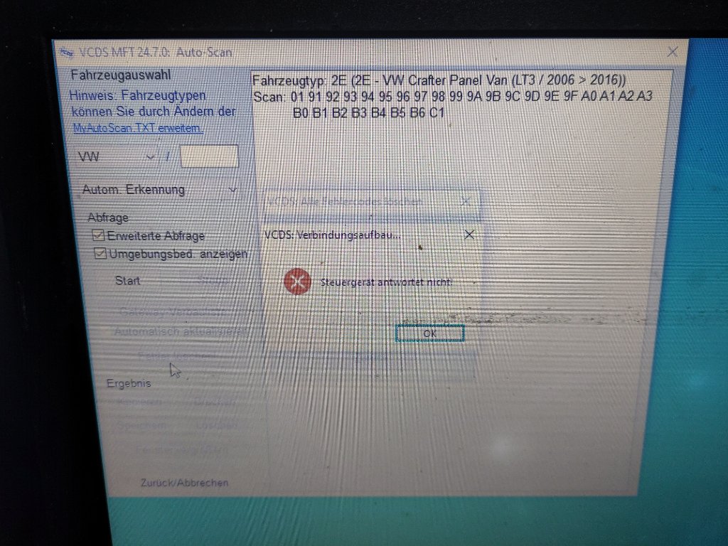

Sooo...nach Weihnachten und Neujahr hab ich mich mal wieder mit der Problematik auseinander gesetzt. Eine andere, frische, Batterie hat leider nichts an den Fehlern geändert. Weiterhin das gleiche Protokoll und ich kann die Fehler nicht löschen. Er zeigt immer das beschriebene "Steuergerät antworten nicht!" an. Auch wenn ich Versuche die Steuergeräte einzeln anzusteuern...
Am T5 meiner Mutter funktioniert alles ohne Probleme, liegt also nicht am vcds o. Ä.
Hat noch jemand eine Idee ?
Danke im voraus!

VCDS und Crafter/LT3 ist ein Sonderthema für VCDS aufgrund der Steuergerätestruktur. VAG baut seine Elektrik anders auf.WZi hat geschrieben: 23 Jan 2025 14:23 Sooo...nach Weihnachten und Neujahr hab ich mich mal wieder mit der Problematik auseinander gesetzt. Eine andere, frische, Batterie hat leider nichts an den Fehlern geändert. Weiterhin das gleiche Protokoll und ich kann die Fehler nicht löschen. Er zeigt immer das beschriebene "Steuergerät antworten nicht!" an. Auch wenn ich Versuche die Steuergeräte einzeln anzusteuern...
Am T5 meiner Mutter funktioniert alles ohne Probleme, liegt also nicht am vcds o. Ä.![]()
Danke im voraus!
Die Möglichkeiten, die VCDS am T5 bietet sind vollständig andere als am Crafter. Der Crafter ist ja ein Sprinter = Bussystem und daher extrem eingeschränkt in den Möglichkeiten. Das richtige Mittel der Wahl wäre ODIS. Das gibt's aber nicht mal eben so und/oder nur mit sehr hilfsbereiten und interessierten VW Werkstattmitarbeitern.
1. Keine automatische Erkennung verwenden. Wähle den LT3 manuell aus und dann scannen.
2. Nach dem ersten Fehlerscan werden einige Steuergeräte mit Kommunikationsfehlern antworten. Liegt daran, dass VCDS nicht alle Steuergeräte auslesen kann (siehe oben). Ich meine auch das ABS Steuergerät.
3. Fehler kannst du nur unter dem Reiter "LT3" löschen. Dort jedes betroffene Steuergerät anwählen und in jedem Steuergerät die Fehler löschen.
Danach wieder scannen, dann sollte bis auf die bekannten Kommunikationsfehler alles andere weg sein.
Wenn nicht, dann dort auf physische Fehlersuche gehen.
Viel Erfolg.
Grüße Matthias
Grüße Matthias
