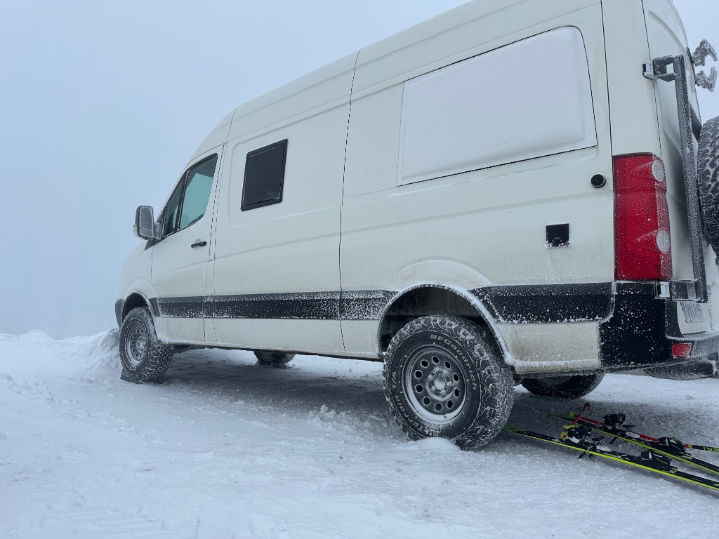

Danke harleyman, den Umbau mit original Teilen +7cm habe ich schon erledigt , es geht bei mir um zusätzliche 5cm , in Summe 12cm . Lg

Respekt...! Da möchte ich aber eines Tages Fotos sehen!
Viel Erfolg bei der Umsetzung!

Welche Blattfeder hast du drin? 1103 bzw 1603? Weiß nicht welche Achslasten du hast, aber selbst als 2wd sieht das nun nicht so mega hoch aus. Oder es täuscht...vsport7 7 hat geschrieben: 26 Nov 2024 01:00 Danke harleyman, den Umbau mit original Teilen +7cm habe ich schon erledigt , es geht bei mir um zusätzliche 5cm , in Summe 12cm . Lg

Re: Gutachten Höherlegung
Wie gewünscht mal ein Foto

Viel Spaß im Schnee! Immer oben auf den Brettern bleiben...

Da hätte er sich bei dem Foto deutlich den Kopf angeschlagen...
