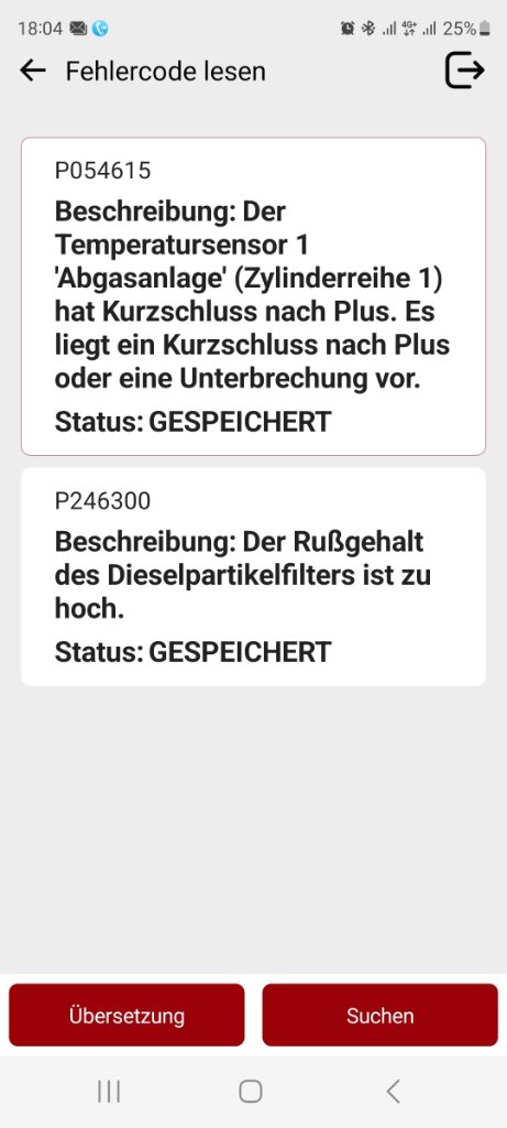

so ich habe heute wie empfohlen ...die Batterie abgeklemmt und die beiden Stecker vom Motorsteuergerät abgezogen ...
Jedoch ein Fehler von drei ist geblieben ...
P0546 Abgastemperatursensor Stromkreis hoch (Reihe 1 Sensor 1)
Habe heute die Fehler mit einem anderen System ausgelesen, daher kommen da andere Fehlercodes ....aber es ist wohl der P0546 gemeint ...
siehe Bild
Heute wurde ein Verbrauch von 17 l / 100 km angezeigt ...daher wohl der Fehler mit dem Rußgehalt ....

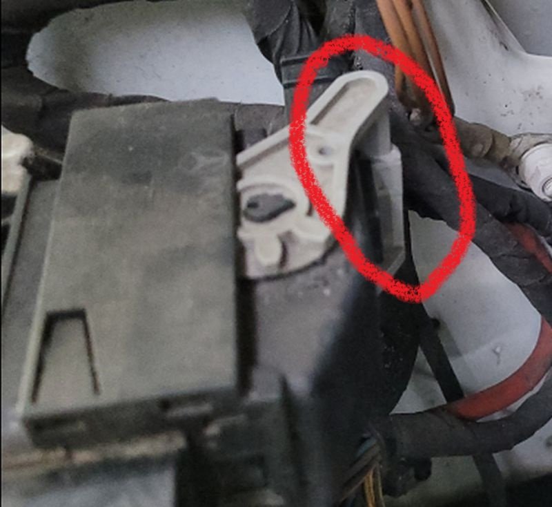

Beim abziehen der Stecker vom Motorsteuergerät ist mir dieser Kunststoffbügel gebrochen .... war wohl heute zu kalt ...
Gibt es diesen als Ersatzteil ...

Bisher kommt nur noch regelmäßig der Fehler mit den Kurzschluss beim Temperatur Sensor hoch ....
Hat jemand dafür eine Teilenummer für den Sensor vor dem Turbo ...
