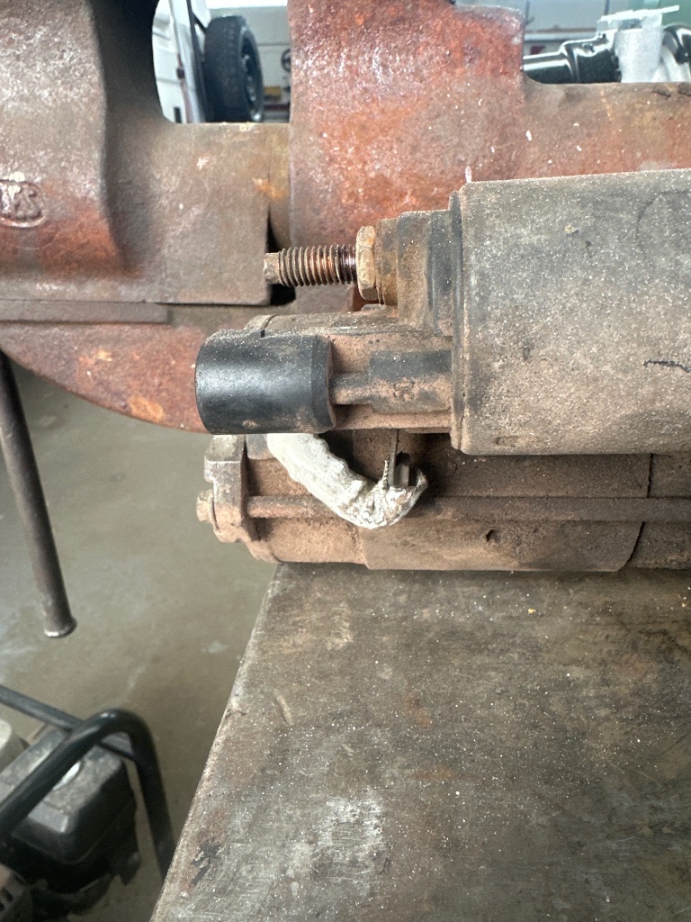

Danke erstmal für das Feedback. Das Rätsel ist gelöst.
Neues Relais -wird es aber nicht gewesen sein .
Neuer Anlasser- Leitung Anlassermotor Korrodiert.

Also habe ich mit der Verkabelung von Batterie bis Starter/ Rahmen ja gar nicht so schlecht gelegen... Schau Dir auch den Rest der dicken Kabel an und reinige bzw. ersetze alles was ähnlich aussieht wie die Stelle am Starter. Abschließend etwas Wachs hell von Teroson, Presto etc. drauf, damit Du lange Ruhe hast.
