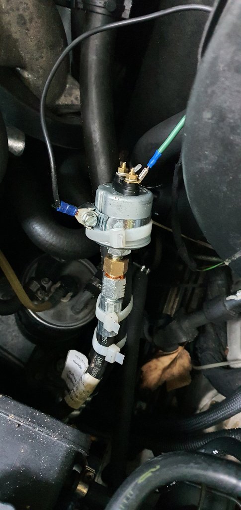

Ich habe eine Oeldruckanzeige für den OM 612 981 nachgerüstet.
Es werden von mir folgende Teile verbaut:
VDO Druckgeber Warnkontakt (0.5 bar) Öl-/Benzindruck 1/8x27 NPTF 0-5 bar (VDO 30/86)
Artikel-Nr: 23387_VDO30-86
Adapter für Geber Fühler Temperatur Oeldruck M10x1 , M12 M14 M16 M18 M22 x1,5
Adapter Größe: M12 x 1,5
Hydraulikschlauch 6L NW6(M12x1,5) CEL(AG)/DKOL90/45 Anschluss und Länge wählbar
Länge in mm: 400Anschluss: DKOL gerade / CEL
Die Schraube am Motor Links unten ca 5 cm unter dem Öhlkühler wird entfernt. Von oben kommt man hier sehr schlecht dran, also Wagen auf die Auffahrrampen und von unten an den Motor. Der Hydraulikschlauch mit dem Gewinde M12x1,5 wird in das Gewinde in welchem vorher die Schraube war, eingesetzt. Das einschrauben des Schlauches war etwas „ frickelig“ . Wenn das Gewinde allerding erst einmal gefasst geht alles ganz leicht. Danach nur noch den Gewindeadapter in das andere Ende des Schlauches und den Druckgeber einschrauben. Den Druck Geber im Motorraum mit Straps befestigen. ACHTUNG der Druckgeber benötig auch noch einen Masseanschluss, welchen ich einfach mit einer Schlauchschelle hergestellt habe. Als Instrument habe ich mich auch für das passende von VDO mit 0-5 bar entschieden. Viel Spass beim Einbau.

Da wie schon beschrieben an den Motor schlecht ranzukommen ist kann ich hier leider nur 3 Bilder einstellen. Das 1 von der entfernten Schraube mit M17 Schluesselweite ( Die Schraube siehst Du definitiv nur von unten kurz unter dem Öhlkühler , hier gibt es auch nur eine Schraube mit Sechskant) Denk daran das Du bei entfernen der Schraube den Ölkreislauf öffnest, es läuft zwar kein Öl aus , aber Du solltest die neuen Teile parat haben ( Schlauch und Adapter liegen bei ca 12 €) am teuersten ist der Geber ( Ich habe erst einen günstigen versucht und dann doch den VDO gekauft) Den Geber habe ich einfach mit Straps am Klimaschlauch befestigt ( Ist nicht schön aber hält) Die Anzeige selbst im Wageninnern kannst Du irgendwo hinbauen, da sind der Phantasie keine grenzen gesetzt, ich habe diese oberhalb der Armaturen , um den Oeldruck während der Fahrt im Blick zu haben nachdem ich ich einen Motorschaden hatte fühle ich mich jetzt sicherer.
