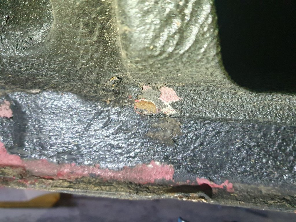

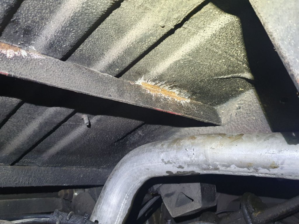

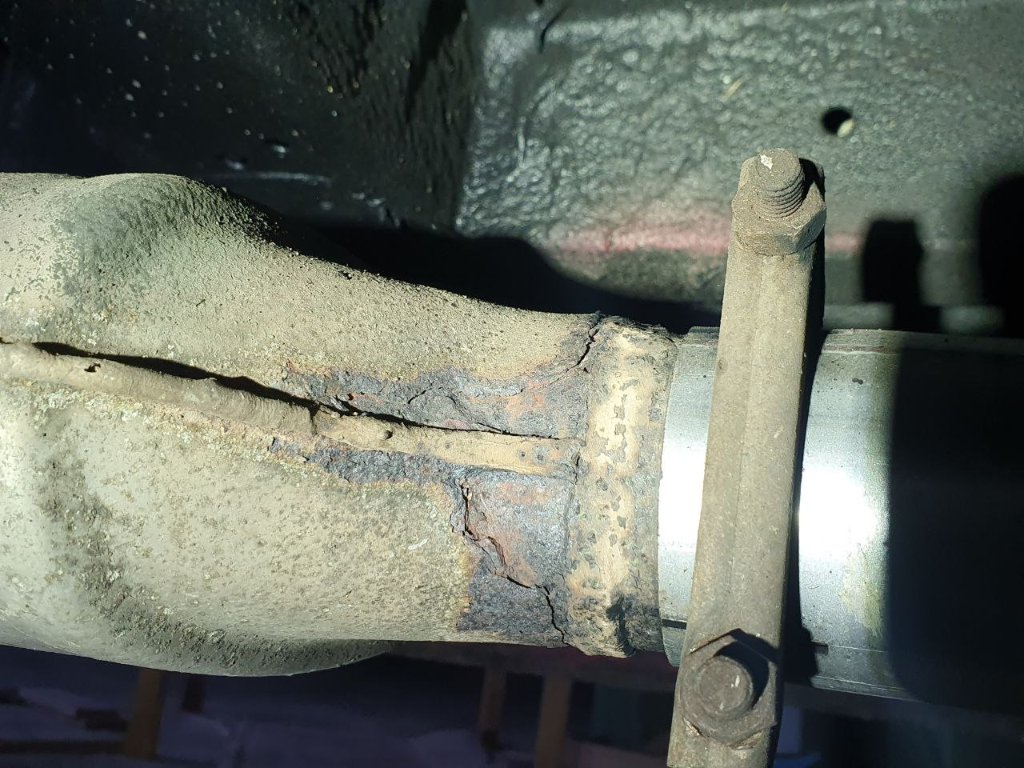

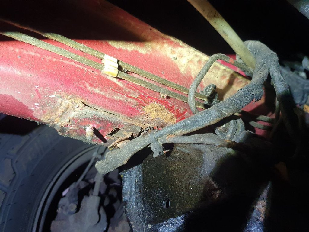

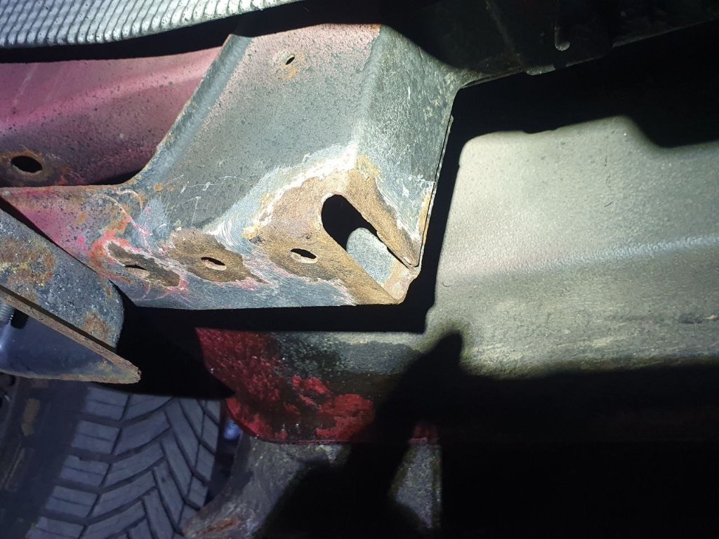

ich bin René, 34 Jahre alt und komme aus Leipzig. Seit etwa zwei Monaten bin ich stolzer Besitzer eines Mercedes Sprinters (Baujahr 1998). Das Fahrzeug ist in einem recht guten Zustand, und ich plane, es noch einige Jahre zu fahren. Ich möchte so viel wie möglich selbst an dem Sprinter machen, nun möchte ich den Unterboden bestmöglich vor Korrosion zu schützen.
Soweit ich sehen kann, gibt es glücklicherweise keine Durchrostungen, der Unterboden hat eine schwarze, recht dünne und flexible Beschichtung, die sich an einigen Stellen löst. Der Plan ist, den Unterboden gründlich zu behandeln, um zukünftige Rostprobleme zu vermeiden.
Gerade lasse ich den Unterboden trockeneisstrahlen und werde den Sprinter voraussichtlich Mitte nächster Woche zurückbekommen. Nach dem Trockeneisstrahlen möchte ich den Rost bestmöglich mit einem vorhandenen Nadelentroster entfernen. Mein Plan ist dann, den gesamten Unterboden (insbesondere die Roststellen und Überlappungen) sowie die Hohlräume mit Fluid Film zu behandeln. Danach schweben mir zwei Varianten vor:
1. Fluid Film auftragen, alles für ein paar Stunden erhitzen, überflüssiges Fluid Film abwischen und anschließend Seilfett oder Ähnliches aufbringen.
2. Nur Fluid Film auftragen und das Fahrzeug erstmal im Alltag nutzen, dann später erneut nachbehandeln.
Zur Verfügung stehen mir eine Grube, ein 30-kW-Gebläse, eine Druckbecherpistole sowie etwa 3 Liter Fluid Film NAS (Restbestand),der Rest muss noch bestellt werden.
Ich habe Bedenken, ob Fluid Film allein vorerst ausreichend ist, um das Fahrzeug über den Winter zuverlässig zu schützen. Daher bin ich unsicher, welches Vorgehen die beste und effektivste Methode ist.
Was meint Ihr, wie gehe ich am besten in dieser Jahreszeit vor, es muss nicht besonders schick aussehen und Fettflecken stellen für mich kein Problem dar. Hat jemand von euch noch andere Vorschläge? Tipps zur richtigen Anwendung oder Alternativen sind sehr willkommen!

Hier noch ein paar Bilder, auch vom Kat

Wenn das alles ist... manche haben hier ja schon richtig schlimme Sachen gezeigt, da ist deiner ja fast neu.
Ich würde da einfach mit dünnem Fluidfilm tränken und danach mit dickflüssigem/zähen Fluidfilm Gel oder MikeSanders drüberstreichen.
